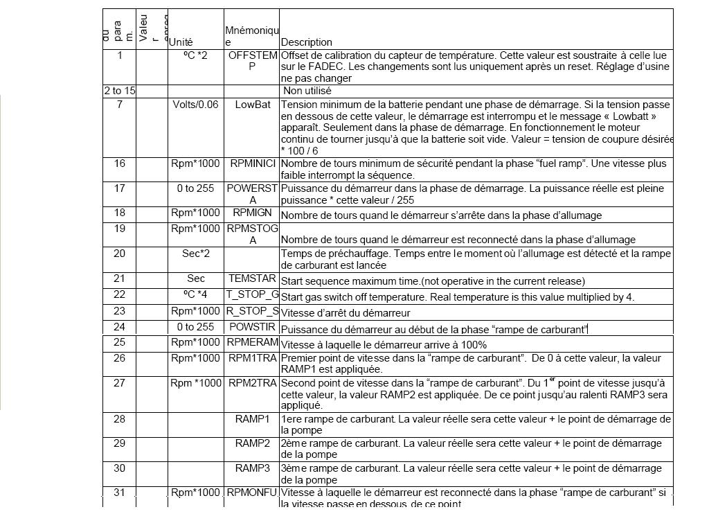

Pour ne pas tout effacer et ne plus pouvoir revenir en arriere:
1- Note dans un tableau tous les differents paramètres actuels du menu standard.
2- Imprime la feuille :
Parametre demarrage.JPG (184.22 Kio) Consulté 13820 fois
et note chaques paramètres de 1 à 31 du mode avancé (MENU DOWN + PAGE DOWN sur GSU à la mise sous tension)
3- Poste sur le forum tes relevés...ca pourra aussi nous aider.
Tu pourras essayer differents conseils en pouvant si besoin revenir aux valeurs de reférence.
As tu le cable USB ou serie pour relier a un ordi?
Sinon, c'est pas grave, envoie les relevés de la feuille a remplir en 2)
Gaetan
