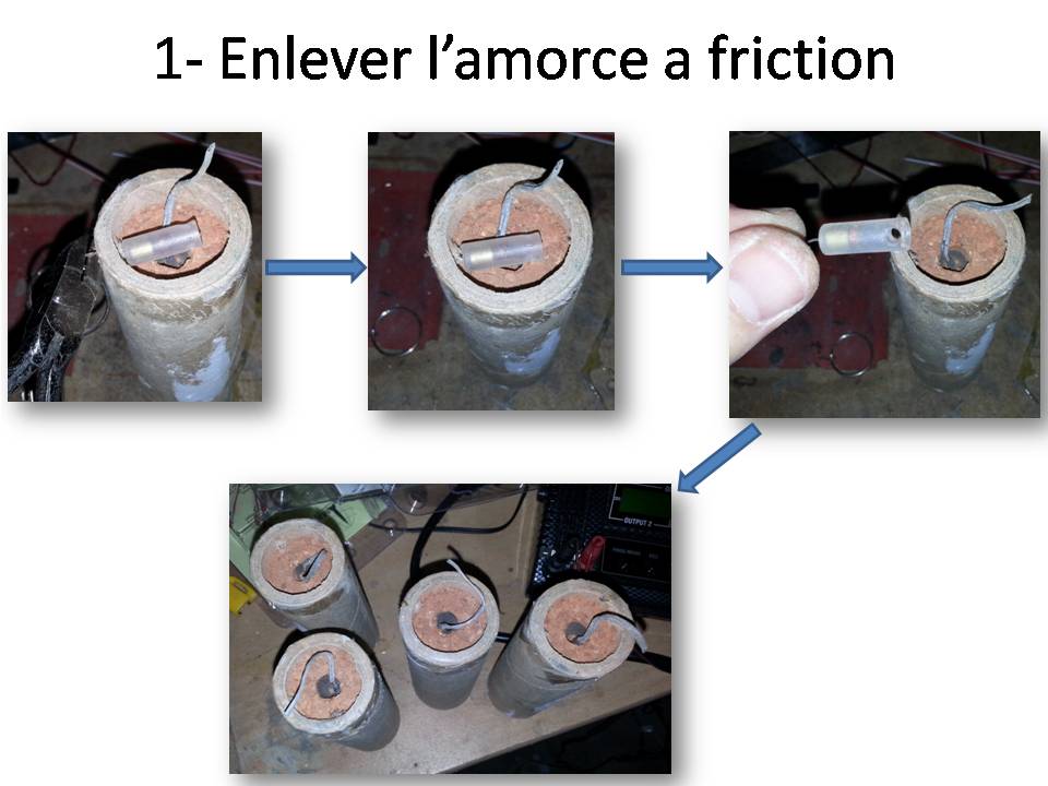

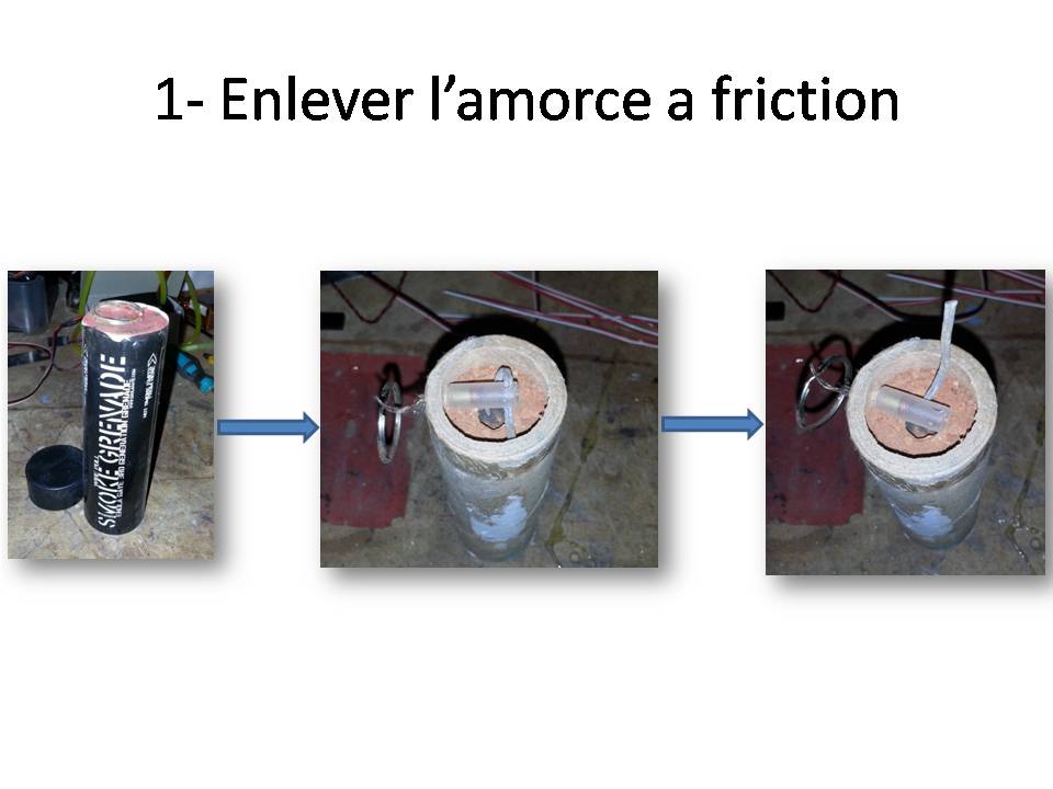

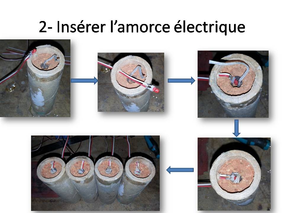

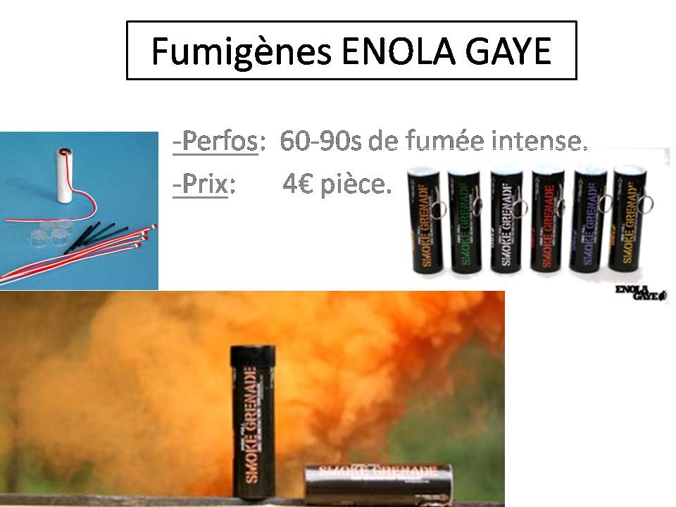

Vu la météo pourrie, je prépare les beaux jours comme beaucoup d'entres vous.
Aujourd'hui, j'ai adapté des fumigènes haute-densité utilisés en Paintball pour se camoufler.
Le souci est qu'ils s'allument a l'aide d'une goupille, mais l'adaptation est très aisée:
http://www.youtube.com/watch?v=yYxCvWy_dC0[/video]

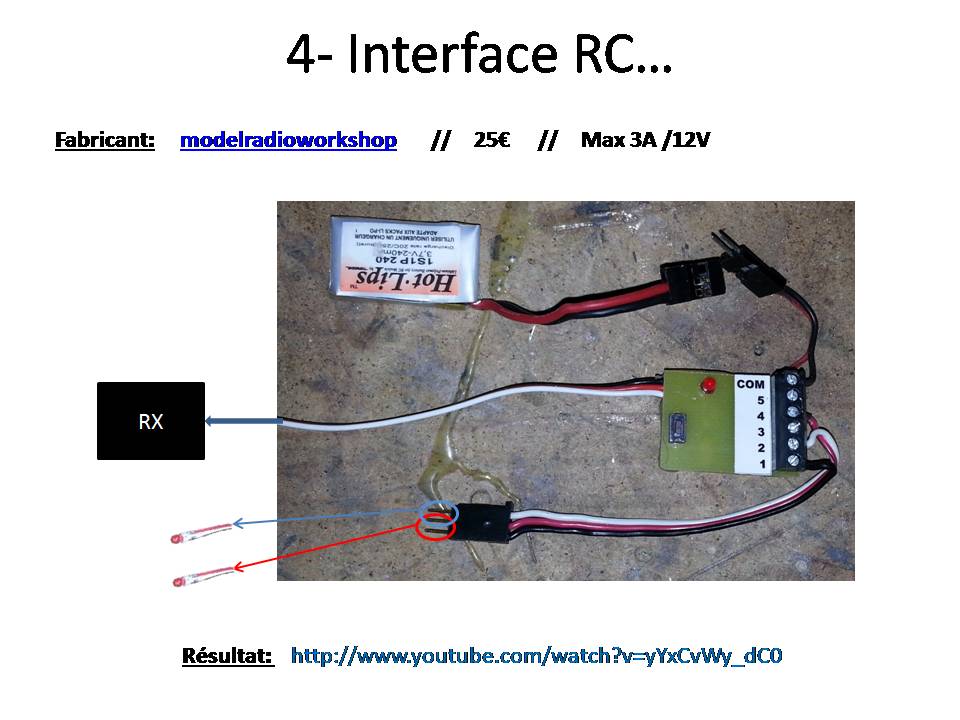

Salut Fabrice,blondeau a écrit :Ok, merci pour l'astuce
Les amorces électriques, tu prends quoi ? et tu achètes ou ?
ET pour les fumigènes, tu les achètes ou ?
Fabrice

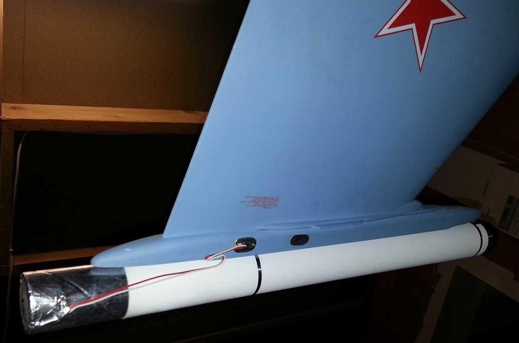

Pour les allumeurs, j'ai testé KLIMA en Allemagne: cela fonctionne impecc avec ce modèle:
ALLUMEUR POUR FUMIGENE
Des fois dispo sur Miniplanes
Pour le fumigène Enola Gaye, le magasin ou j'en ai pris 14 à 3€90 pièce ( Under price airsoft) a fermé depuis peu.
Vous trouverez votre bonheur sur de nombreux sites de Paintball comme ici:
SITE 1
SITE 2...

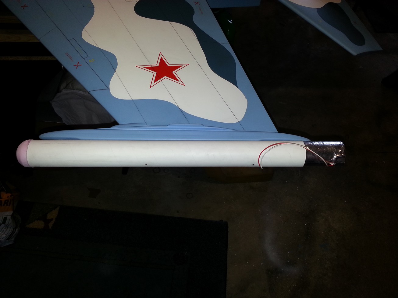

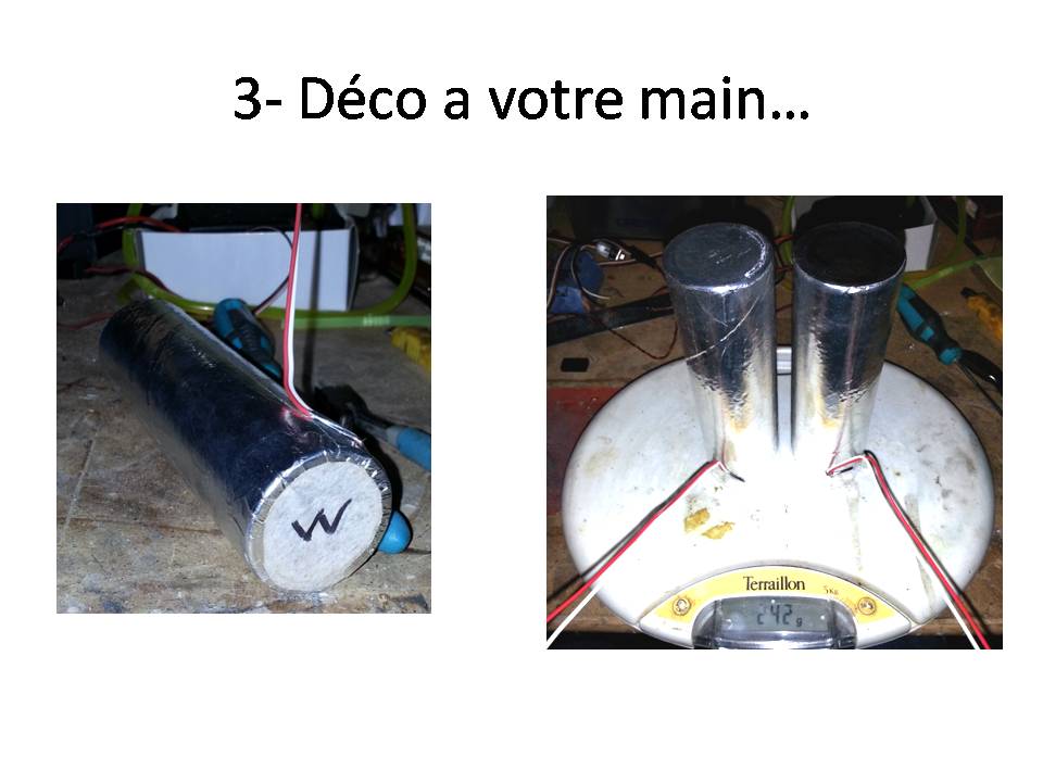

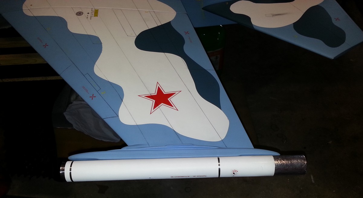

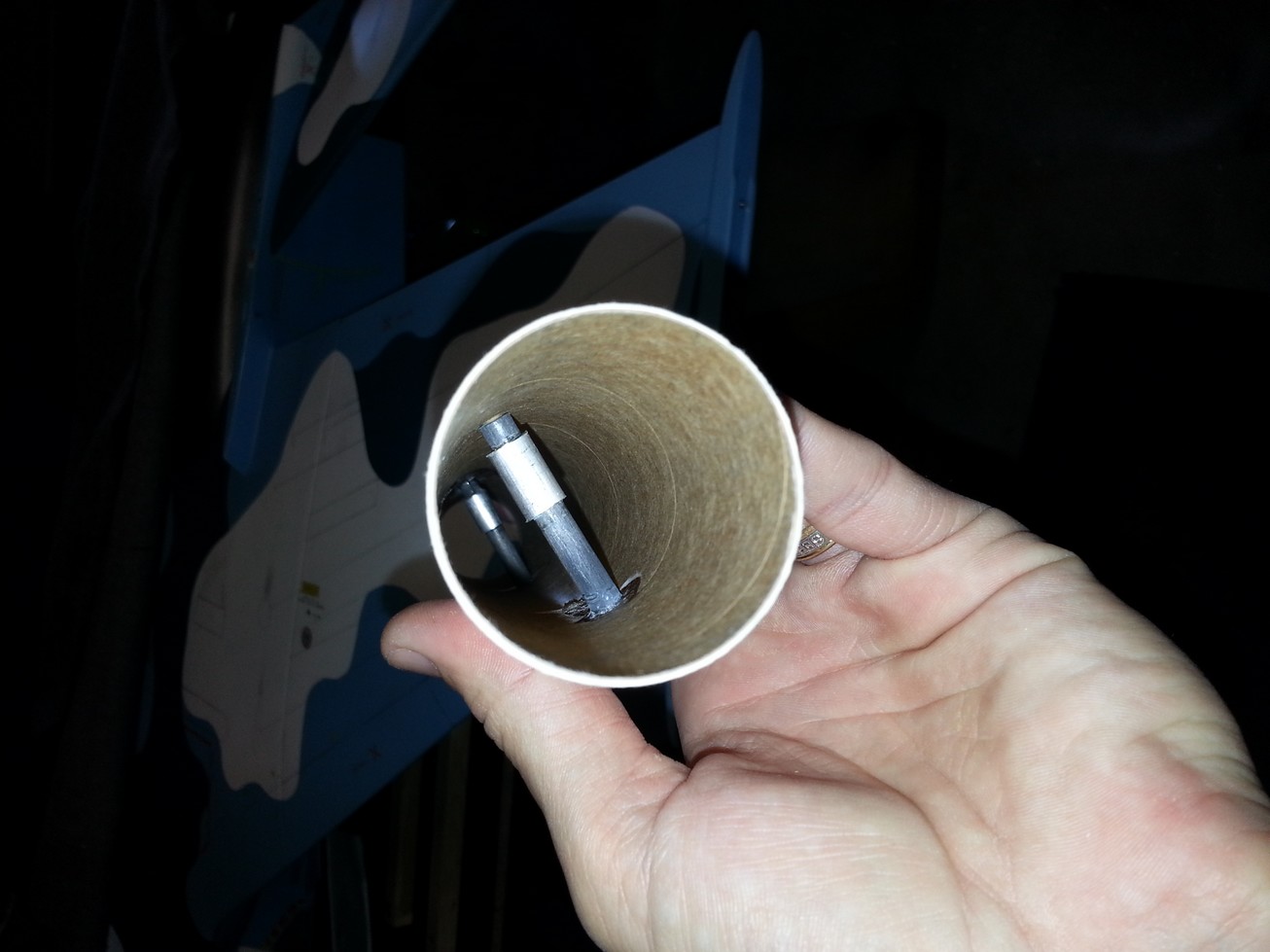

Pour les fixer, fabrication d'un support type pod de bout d'aile avec du rhodoid (carton) utilisé pour fabrication de microfusées ref: Toujours chez KLIMA
Dimètre exterieur:40mm, interieur 39mm: ca s'emboite impeccable sans rien rajouter!Le seul Hic, 240g rajoutés à 60cm du CG ---> recul du CG global de 9mm, soit 110g de plomb à rajouter dans le nez pour pas se faire avoir!
- Rail 001.jpg (228.08 Kio) Consulté 32972 fois
- Rail 002.jpg (143.64 Kio) Consulté 32972 fois
- Rail 003.jpg (150.03 Kio) Consulté 32972 fois
- Rail 004.jpg (199.37 Kio) Consulté 32972 fois
Re: [TUTO] Adaptation Fumigène Pyro
Bonsoir Gaëtan, trés bonne idée que cette adaptation, je crains en revanche que la densité soit assez faible en vol sur les 10 premières secondes et sur les 30 dernières... à voir en vol, une petite vidéo quand tu pourras voler...Merci beaucoup.
Christophe.
Christophe.

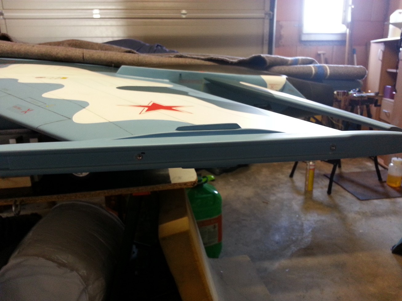

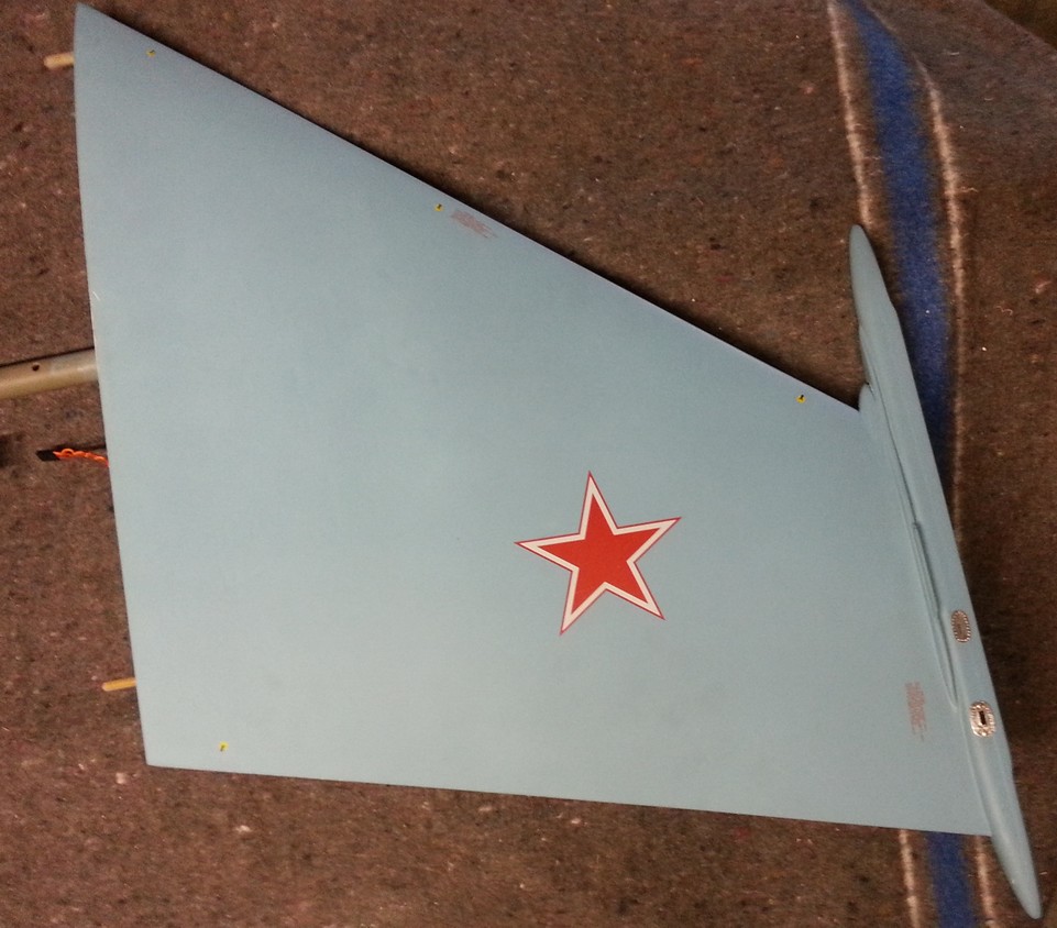

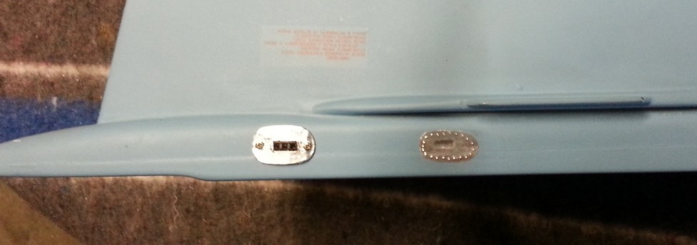

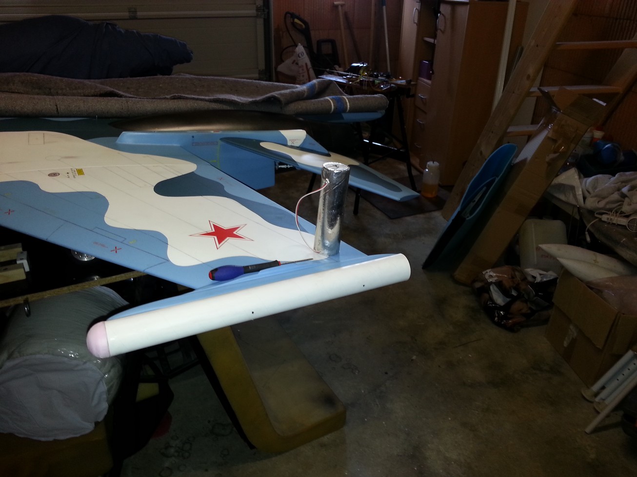

Yep Chritophe, je verrai bien mais je ne pense pas etre surpris vu le vent avec lequel je l'ai testé...au pire je ferai des vortex sur le support.
Voila le résultat avec le connecteur pour allumer soit ensemble, soit l'un apres l'autre.
Y a plus qu'a tester ce week end.
- Porte_fumi_001.jpg (63.24 Kio) Consulté 32900 fois
- Porte_fumi_002.jpg (159.01 Kio) Consulté 32900 fois
- Porte_fumi_003.jpg (104.18 Kio) Consulté 32900 fois
- Porte_fumi_004.jpg (92.12 Kio) Consulté 32900 fois
