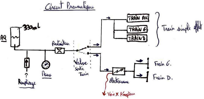

Re: Question train Turbinator.
Publié : sam. mars 02, 2013 6:18 pm
par f15mig27
HarpoonRS a écrit :Autant pour le reste (reacteur, electronique...) tout est clair mais le pour train: chui un peu perdu.
Salut,
Je te conseille de faire comme le reste: un circuit théorique précis sur un papier où tu comprendras le fonctionnement et pourras identifier un panne plus facilement.
De nombreux schemas qui fonctionnent circulent sur le net...
Voici deux exemples que j'utilisent:
Train simple effet sur mon Rafale avec frein: impecc depuis 9 ans (schema d'époque d'ailleurs.... ;) )
Trains double effets sur F15 et Sukhoi30:
Tu peux tout mettre sur la même bombonne mais moins safe....
Bonne reflexion...ce ne sont que des pistes....d'autres solutions aussi performantes existent.
Gaetan
