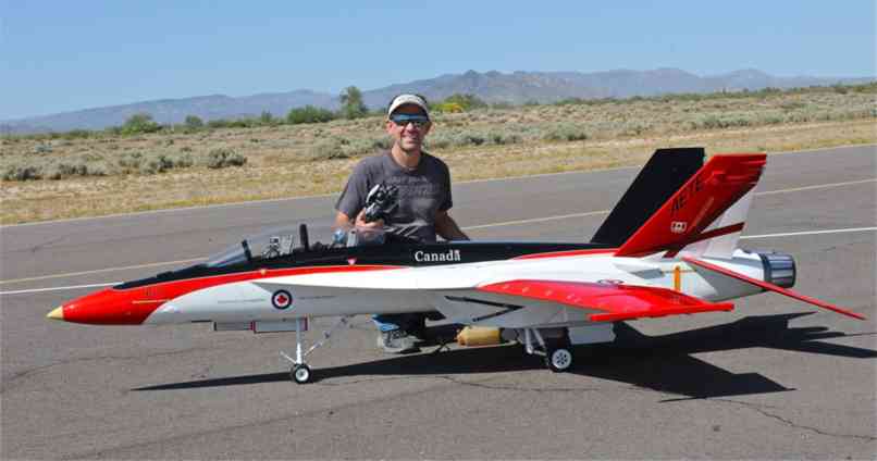

Salut
C'est pour un F18F FEJ au 1/6 qui devrait sortir à 20KG à vide et moins de 25kg avec le plein !
La JB220 va lui aller comme un gant !!!
- C'est pas moi sur la photo mais c'est cette déco !
- f18f 1-6.jpg (22.96 Kio) Consulté 15112 fois
