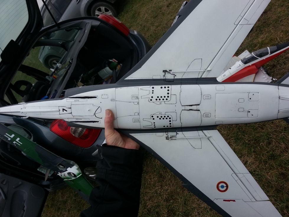

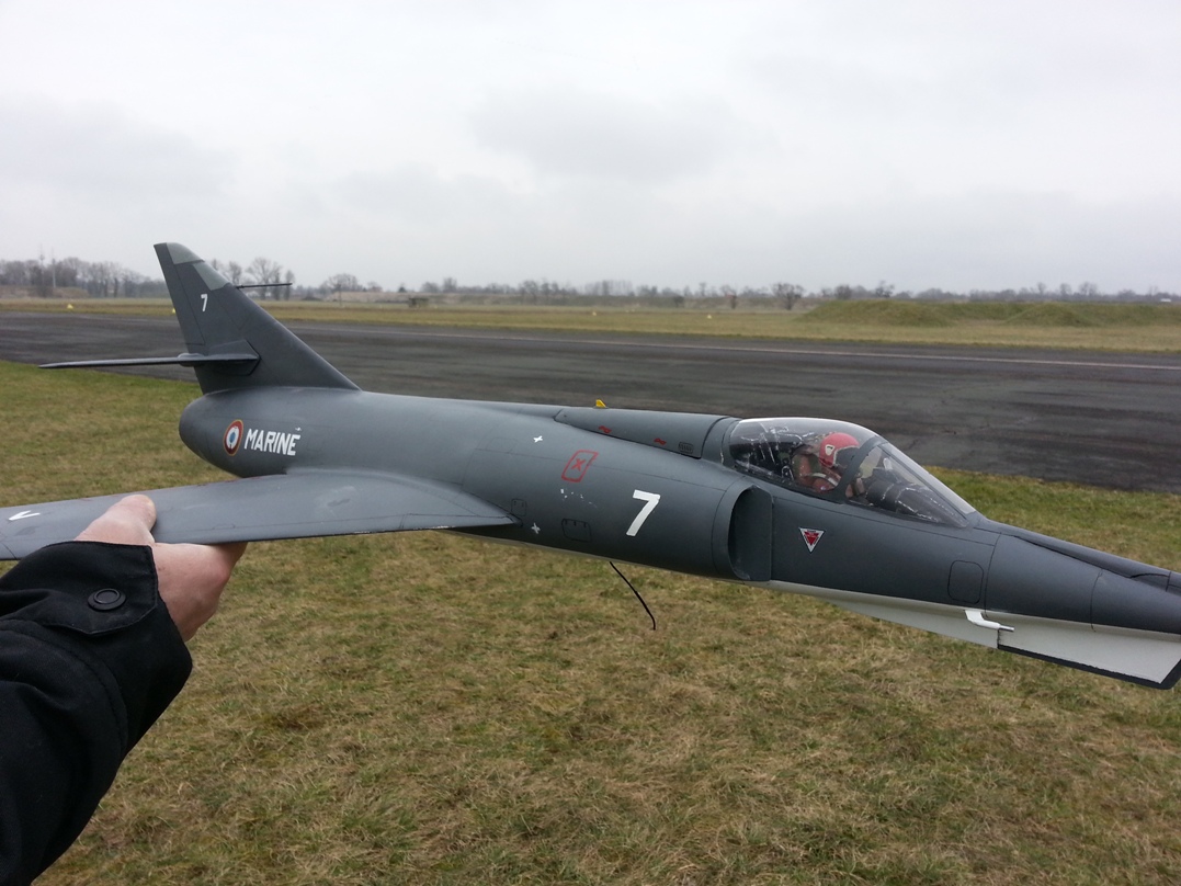

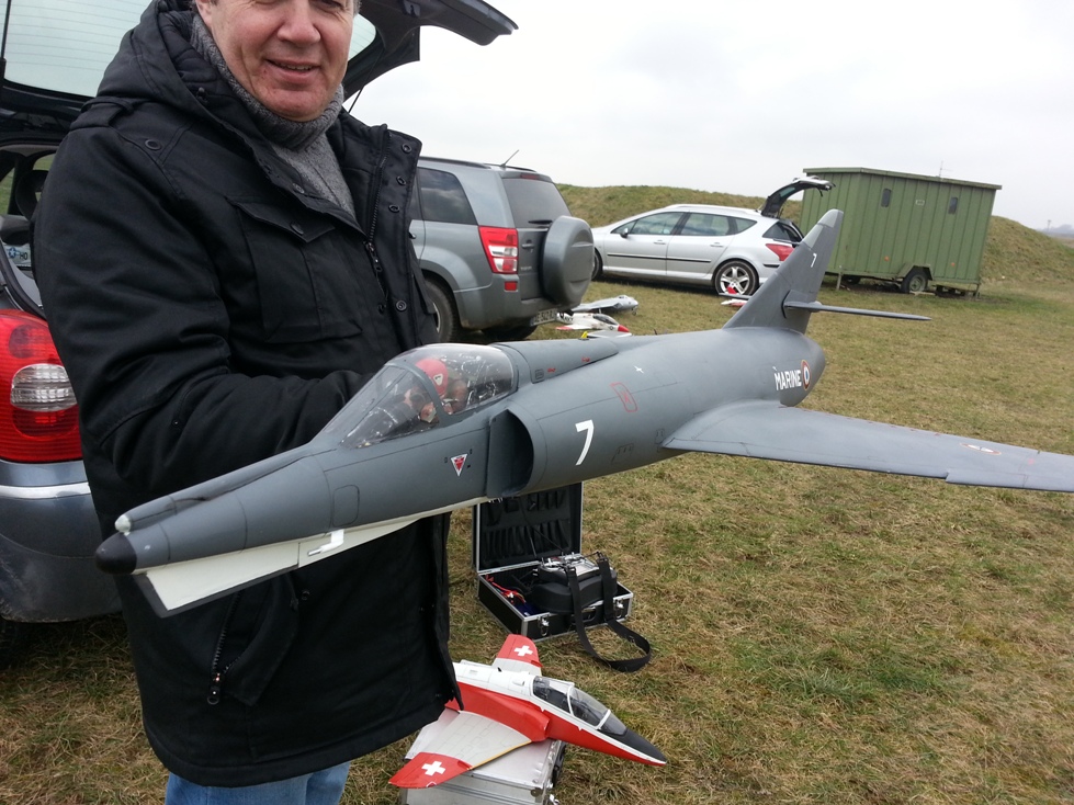

- Messages : 2091
Re: Fibres et poid
Salut,
Regarde ce que cela donne sur un Etendard IV avec marouflage en 50g puis 25g/m².
Resultat assez léger.
"Padre" si tu voyais ca tu serais nostalgique ! !
- 20130216_133723.jpg (273.06 Kio) Consulté 9220 fois
- 20130216_133541.jpg (283.65 Kio) Consulté 9220 fois
- 20130216_133526.jpg (308.75 Kio) Consulté 9220 fois
