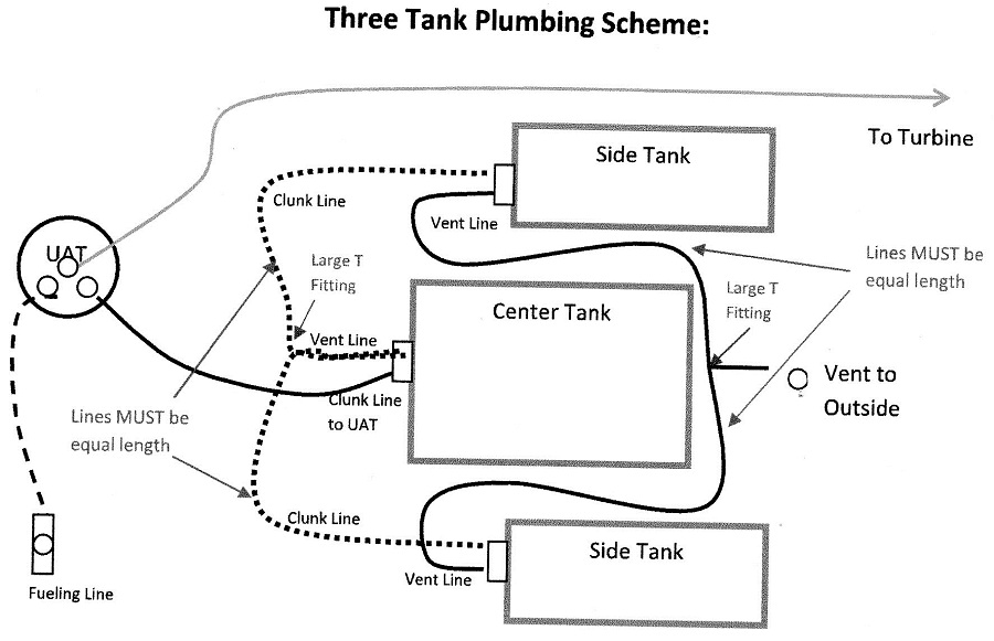

Salut à tous
Allez on va faire un petit effort pour le dernier jour de l'année
Salutations Lionel

Impeccable.... merci Lionel
C'est le meilleur montage a mon sens...

Re: Connexions avec plusieurs réservoirs
Désole de ma trivialité... Je débute dans l'univers du Jet sur Bordeaux, j'ai en stock depuis pas mal de temps un TUTOR et un F-15, mais par faute de temps ils attendaient sagement sur leurs étagères... Bref le TUTOR est prêt et je travaille sur le F-15.
merci Gaétan et Lionel pour vos réponses très très rapides.
Sur ton schéma LIONEL il y a 2 lignes de FUEL VENT, je pense qu'il doit y avoir en fait une ligne pour le FUEL VENT et l'autre pour alimenter le CENTER TANK n'est-ce pas?
Merci encore,
Phil.
Merci encore,
Phil.
Salut,
Tu rentres par l'UAT (fueling Line) ensuite cela va dans le (Center Tank) ensuite cela va dans les (Side Tank) et cela ressort par les (Vent Line)
ATTENTION LES TUBES VENT LINE doivent avoir la meme longueur pour le remplissage et doivent se vider en meme temps
Quand tu vas remplir les réservoirs n'oublis surtout pas de mettre un robinet d'arret sur le tube de sortie de l'UAT vers la turbine autrement tu vas droit à la catastrophe car tu vas noyer la turbine et là bonjour l'incendie.
Sur ce je clos le chapitre car il est l'heure de prendre L'APERO
Salutations Lionel
Salutations Lionel

Hello
Je déterre le sujet car je dois connecter sur mon helico avec turbine Jetcat 2 reservoir et 1 UAT.
Du coup je me pose la question : Les 2 réservoirs arrivent dans l'UAT ou l'un aspire dans l'autre?
Salut à tous
C'est pas compliqué suivant le schéma plus haut tu élimines le réservoir principal, est tu raccordes directement
le té vers l'UAT.
Si tu ne comprends pas très bien , je poste un schéma demain matin
Salutations Lionel
le té vers l'UAT.
Salutations Lionel
