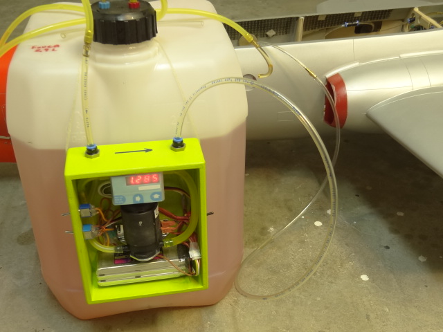

j'ai trouvé chez Radiospares un volucompteur/débimètre qui convient parfaitement au remplissage des réservoirs sous forme de poche.
http://radiospares-fr.rs-online.com/web ... 4E4F4E4526" onclick="window.open(this.href);return false;
faire le plein des poches devient un jeu d'enfant, c'est comme à la station service!
il affiche exactement en ml le volume* de carburant emmagasiné, ça évite de passer par le réservoir intermédiaire.
et à la fin du vol, lors de la vidange des poches, permet de mesurer la quantité restante.
seul inconvénient, il faut inverser l'entrée/sortie du compteur,
le compteur ne fonctionne que dans un sens.
Alex, c'est ce qu'il te faut :mdr:
ce volucompteur trouve également sa place pour le remplissage des réservoirs traditionnels.
* cet appareil est doté de multiples fonctions et doit être calibré et programmé,
la notice (en anglais) est fastidieuse, il m'a fallu un certain temps pour y arriver.
voici ma "tankstation" équipée de ce compteur
F22 CD X120 vendu
Su54 CD X132

J'ai reçu ce jour mon "Compteur de débit" afin de simplifier grandement le remplissage de mes poches de kéro... et j'ai quelques questions...
Ma première question concerne le fil bleu "Output" : ce fil, dans l'utilisation "basique" de l'appareil, n'est pas nécessaire ? Seuls les fils noir/rouge sont utiles ?
Ma seconde question concerne l'utilisation des embouts pour le jet. Après avoir analysé le graphique fourni dans la notice, il me semble que pour notre utilisation il n'est pas nécessaire d'en mettre ? ou peut-être le dernier éventuellement ?
Ma troisième question concerne la configuration de l'appareil. Est-il possible de laisser les 2 calibrations sur "Auto" ou a-t-il été nécessaire d'en effectuer une ? D'autres paramètres à modifier ?
D'avance merci,
Nicolas.

bonjour,
le fil bleu n'est pas utilisé (c'est le signal d'impulsions pour d'autres applications),
je l'alimente en 2S à partir de la prise d'équilibrage de la 3S de la pompe.
j'ai mis la buse 2mm, celle de 3mm convient aussi...
ma pompe débite 1,4l/mn
j'ai fait l'apprentissage du calibrage en remplissant une bouteille d'un litre d'eau.
prévoir la serpière!!
une fois ce process maitrisé...
j'ai affiné le calibrage,
il est nécessaire de le faire dans la configuration d'utilisation,
c'est à dire avec les bonnes durites (longueur et diamètre) et le pétrole.
en faisant plusieurs tests sur 3l, j'ai une variation d'environ 20ml.
F22 CD X120 vendu
Su54 CD X132

Re-bonjour,
J'ai regardé ce soir pour calibrer l'appareil.
J'ai donc pris un bidon gradué d'1L et une balance électronique.
Dans le menu de calibrage, j'ai choisi 1,0. Je lance l'opération.
Run run run ...
Arriver à 1 litre, je presse la touche pour stopper l'opération.
Je quitte, et je tente de remplir mon bidon. Cependant il me sort un total incorrect. Je pense que je n'ai pas effectué un calibrage correct.
A noter que je n'ai pas modifié le réglage du Scale Factor dans le menu "SCL FAct". L'as-tu modifié ?
D'avance merci pour ton aide,
Nicolas.

bonsoir,
je pense que tu n'as pas enregistré le nouveau coefficient.
je me souviens plus, il faut que je reprenne la notice,
et c'est justement ce point qui est difficile à "comprendre", il s'affiche sur 2 pages de l'afficheur,
persiste encore!!

Hello,
Humm, enregistrer le coefficient... Effectivement j'ai zappé quelque chose alors :oops:
Tu parles bien du calibrage, pas du Scale Factor ? (en page 4 http://docs-europe.electrocomponents.co ... 63d2a0.pdf" onclick="window.open(this.href);return false;)
Je vais essayer à nouveau Vendredi soir.
