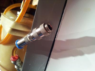

Merci de vos reponses. Voici une photo du raccord kero. Moi je recherche les embouts qui vont dedans pour durite de 3 et 4 mm ou peut etre plus pour le remplissage kero je ne sais pas j' attends vos conseils. Je pense que yogilours a raison

Re: Connecteur rapide
Salut
C'est ça dont tu as besoin...
http://www.airfighter.eu/epages/1545266 ... cts/600744" onclick="window.open(this.href);return false;
Mais personnellement, j'utilise des auto obturants passe-cloison en 4mm pour le gaz et en 6mm pour le kéro
Bien plus pratiques, car fixés à la cellule au travers d'une platine ou d'un couple et pas besoin d'autres raccords pour connecter les durites: tu les plugges directement sur le raccord...
