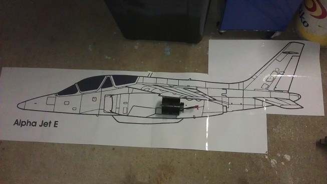

Me revoilou encore sur mon nouveau projet, la construction d'un Alpha-jet pour Turbine de Diamètre 90.
Pourquoi pour une turbine de 90 de diamètre car j'ai déjà un lots d'aqs que je compte bien réutiliser :mdr: .
De plus cette taille d'avion est facilement transportable dans ma voiture sans devoir démonter les ailes. :idea:

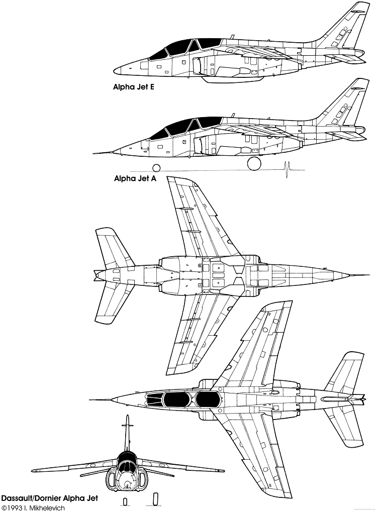

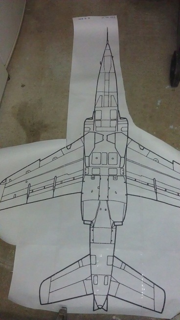

Voila ma manière de procéder:
Sur le Net, je recherche des plans, pas forcément à l'échèle, mais de bonne qualité (au moins 300koct) pour permettre un agrandissement à l'échèle souhaitée sans trop perdre de détails.
Une fois ce fichier de plan trouvé, je le charge dans un superbe logiciel qui permet de faire des agrandissements de poster ou plan à la taille souhaité et qui est Gratuit en plus :mdr:
Ce logiciel s'appel "PosteRazor" et il permet un agrandissement en nombre de A4 souhaités sur la longueur et sur la largeur.
Pour ce projet, je suis parti sur une échelle de 7.75 Feuille de A4 pour la largeur en mode paysage.
Ce qui me donne 120 feuilles à imprimer pour sortir toutes les vues qui me permettront de calculer par la suite les couples.
Voici le plan général que j'ai trouvé.
Olivier

Salut Nosybeach,
Et oui dans le mille ! c'est celui que je vais faire, le nez rond car je souhaiterais faire quelques adeptes à cet avion dans mon club pour faire une petite flottille :D avec la déco Française bien sure, comme la photo qui suis .

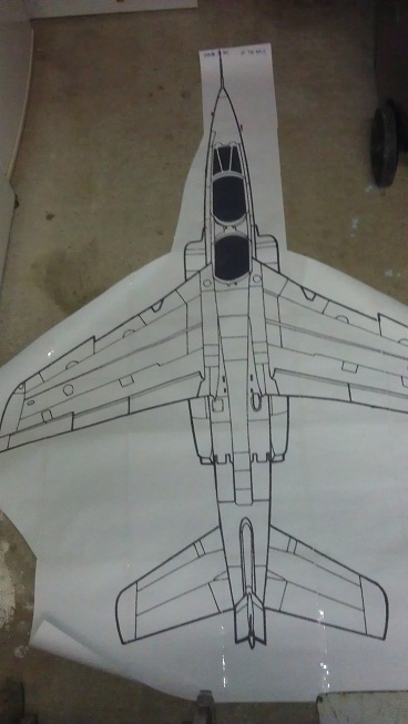

Sinon ça y est j'ai sorti premier plan vue Latérale à la taille finale de 1.50 mètre de long.
Sur la photo est placée la turbine de 90 pour voir l'échelle du plan.

Salut à tous,
Voila tous les plans sont sorti :D
Par la suite je dois définir le profile de l'aile et calculer l'emplacement des différents couples à des endroits bien stratégique, pour le fuselage et tracer ceux-ci.
Voici ce que cela donne déjà.
Olivier

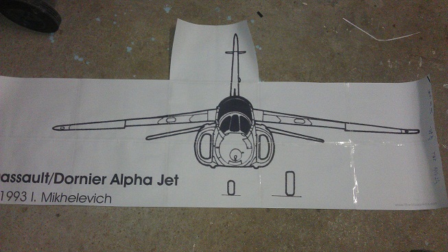

Re,
Voici la vues de face

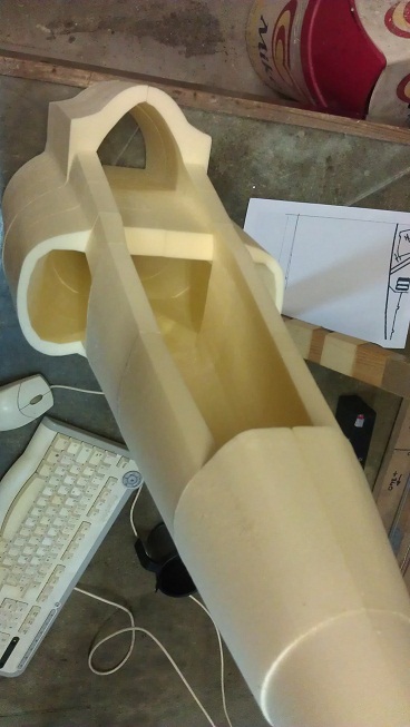

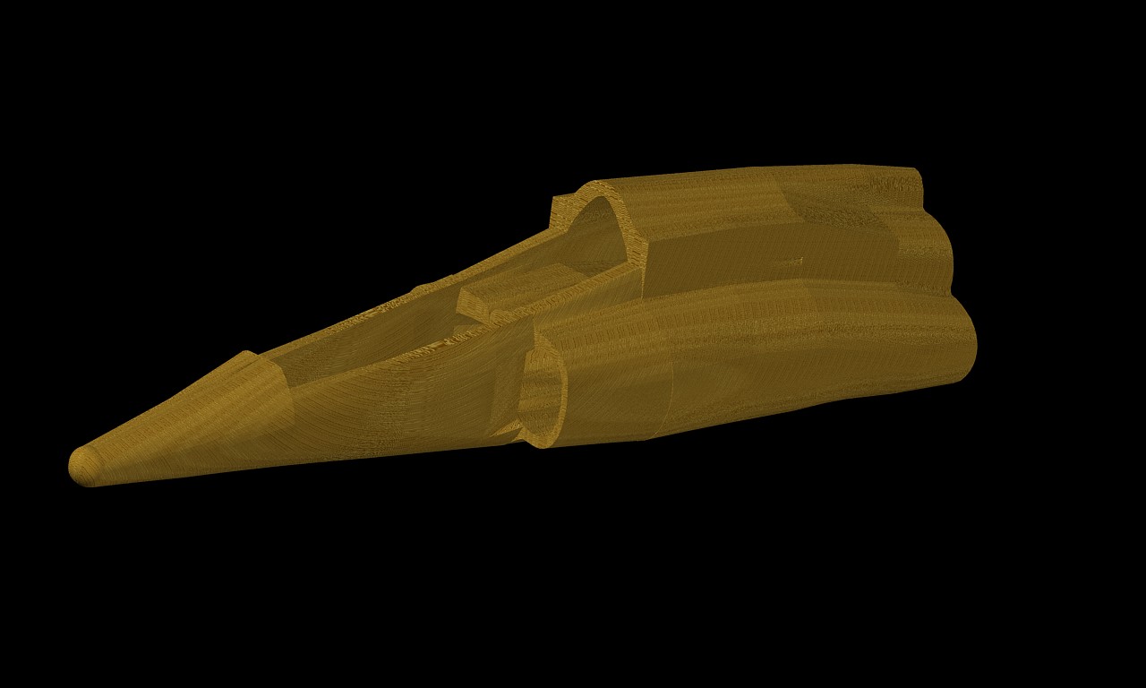

Salut à tous,
Après cette longue attente due à la finalisation du Rafale, voici beaucoup de news concernant ce projet d'Alpha-jet :D
Après avoir passé quelques heures à réfléchir sur les différents couples formant le fuselage (1 semaine de travail), j'ai dessiné ces couples et j'ai crée des fichiers Autocad pour ma CNC et j'en suis la.:mdr:
Je vous laisse apprécier le travail en image
Olivier

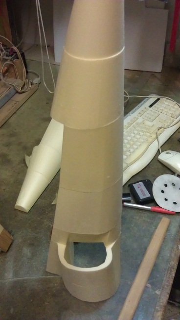

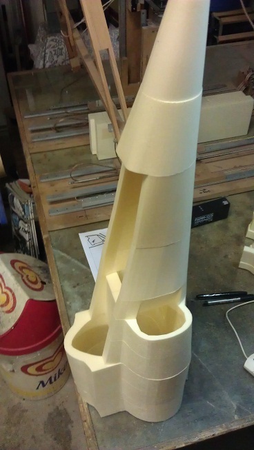

Salut à tous :mdr:
Plein de vent dans le sud Est donc ça avance :D
Olivier

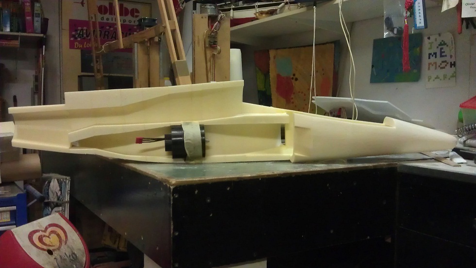

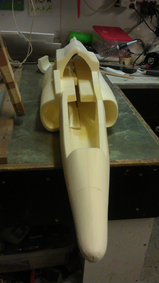

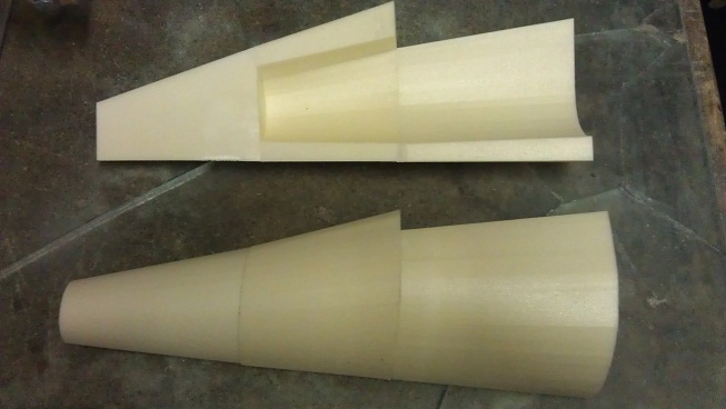

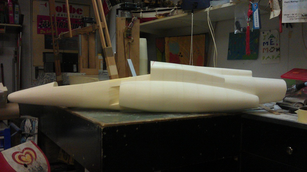

Salut à tous,
Après un week-end riche en vent dans le sud, voici en image un peu de news. :mdr:
Olivier
