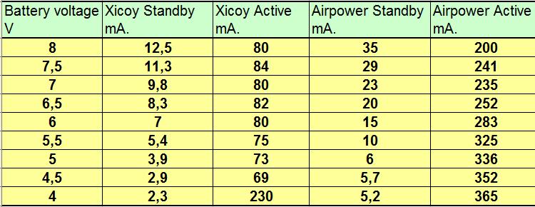

Pour info, j'ai constaté que la vanne AirPower dissipait beaucoup de chaleur, donc j'ai comparé la consommation électrique entre une vanne double effet Jet-tronics et AirPower EV2U, sous 5,8V:
Jet-tronics: 110 mA (la doc indique 100 mA sous 5V)
AirPower: 230 mA (la doc indique 110 mA Max)
Donc plus du double pour AirPower, si tu utilises 2 ou 3 vannes (train, trappes, aérofrein) la consommation électrique augmente significativement avec du matériel AirPower (330 mA > 690 mA), donc prévoir alimentation en conséquence.
Il serait intéressant de connaître la consommation électrique de la Xicoy pour comparer.

j.p.fillon
- Messages : 900
- Localisation : Mirande ,32
Re: electrovannes Xicoy
voilà le tableau qu'a fait Gaspar ,en comparant air power et Xicoy .
Il n' a pas de jet tronic sous la main .
L'electrovanne Xicoy ne s'active qu'à partir de 4.5 volts.
Voilà le commentaire de Gaspar:
"Je viens de le faire, mais pas de jetronics ici pour comparer. Ci joint la
table.
Les airpower ont besoin de 2,5 fois plus de energie.
Les xicoy ont un régulateur qui s'active a partir de 4,5V (ça explique que a
4V ont besoin de beaucoup plus de puissance que a 4.5V). Ce régulateur est
actif 0,5s plus tard que le changement d'état, ça veut dire que quand la
valve doit s'ouvrir, l'electronique donne pleine puissance à la valve pour
garantir que s'ouvre bien ,alors que la pression de l'air est au
maximum, mais une fois ouverte la puissance se réduit pour maintenir la valve
ouverte, pas besoin de beaucoup de puissance à cet état, parce que la
pression est la même des deux cotes de la valve quand elle est ouverte."
Gaspar
table.
Gaspar
- consumValv.jpg (50.05 Kio) Consulté 8628 fois

- Rafale_Sport
- Messages : 390
Merci Jean-Pierre pour ces informations précises, je crois que les résultats parlent d'eux-mêmes.
Quand toutes les informations sont disponibles et vérifiables le choix du matériel s'en trouve facilité !
