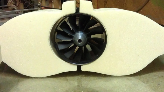

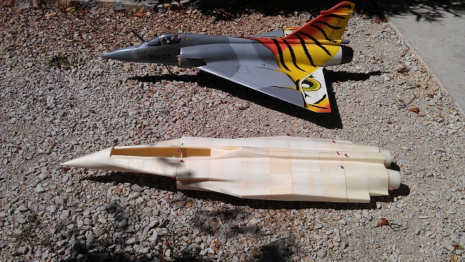

Ca y est me revoilou pour vous faire découvrir ma construction du moment :mdr:
C'est le Rafale B et toujours avec la même méthode ! du Roofmat, du papier Kraft et surtout de la patience :D
Ses dimension sont de 1.45 mètre pour 1.02 mètre d'envergure pour une turbine 90 de diamètre et avec aqs 6s comme mon précédent modèle le Mirage 2000.
Je suis parti sur une seule turbine car cela limite certes la poussée, mais cela limite le poids des aqs et surtout la charge à l'aire du modèle.
Mon précédent modèle avait une charge à l'aire de 80gr/dm2, ce qui le rends très docile à base vitesse :mdr:
Bon aller asser de blabla, je vous montre le modèle en photo :oula:

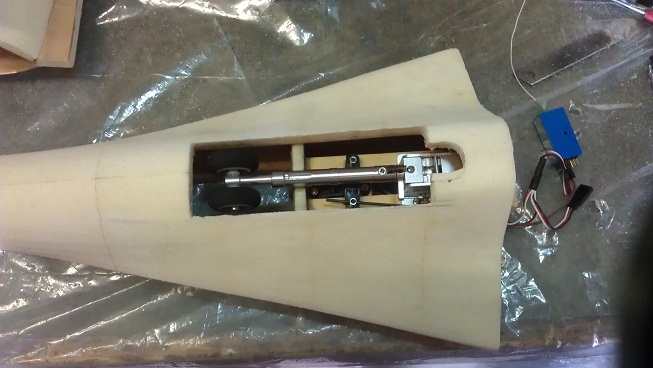

Salut à tous,
Ca y est un peu de nouvelles en images :-)

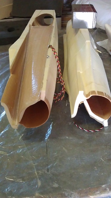

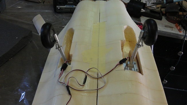

-Voila ou j'en suis, c'est à dire mécanisme de train rentrant arrière ok avec logement effectué
-2 conduits d'air fait.

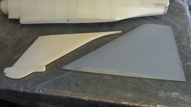

-2 ailes fibrée et dérive en cours :mdr:
voilou

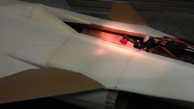

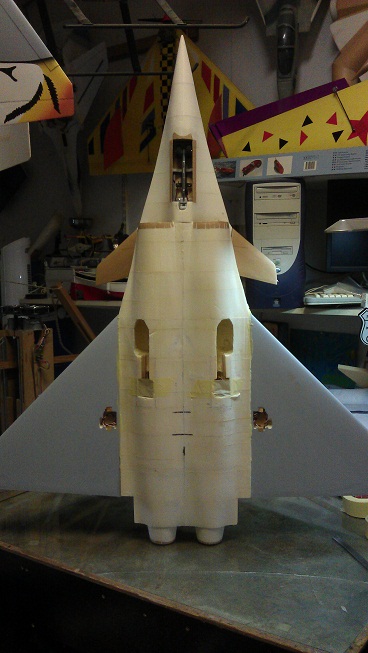

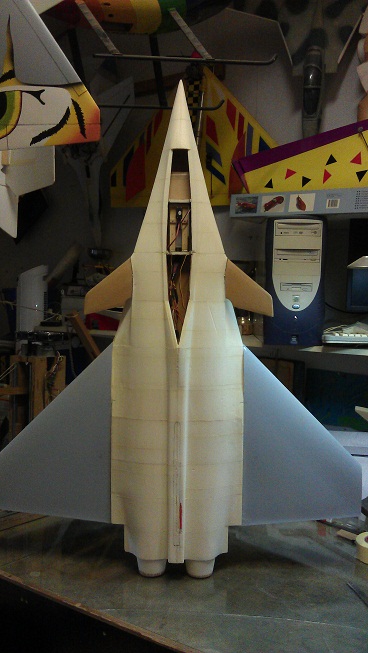

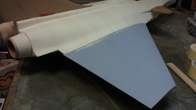

Ca y est, me revoilou pour vous montrer ou j'en suis :mdr:
Ca avance pas aussi vite que je le souhaiterais, mais je fais cela en temps masqué, après le boulo.
Bon revenons à ce qui nous interresse, donc les ailes sont collées, les winglet sont placés et sont fonctionnels indépendement.
Reste un peu de ponçage :boulet: , puis beaucoup de recouvrement au papier kraft.
Voila ce que cela donne.

Le plan canard sera fonctionnel?
Mirage 2000
Messages : 162
Inscription : jeu. mars 15, 2012 12:16 am
Localisation : 30230
Re: Mon Rafale pour turbine 90
Message par Mirage 2000 »
Gu1ohm a écrit :Vraiment magnifique!!
Comme ton mirage :)
Salut Guillaume,
En effet le plan canard est déjà fonctionnel :D
