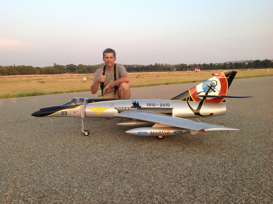

Bonjour à tous, voici un avion assez rare sur les terrains, plan Lempereur modifié (profil moins épais), 12,8kg au D/L avec 8,6kg de poussée(Rabbit jet central), l'avion est désormais trés stable sur tous les axes, grace entre autre à l'adjonction de bidons sous voilure, et pas mal de mixages pour contrer les differents couples (volet, AF).
Pas mal d'huile de coude mais je dois reconnaitre que le plaisir n'en est que décuplé...
Bon vols.
Bon vols.
- Premier vol hier aprés modifs et finitions
Joli non ? - SEM2.jpg (231.9 Kio) Consulté 6446 fois

Superbe machine, à l'ancienne de surcroît ce qui décuple le plaisir des yeux, et des pouces je suppose.

Bravo Christophe !
Il a volé ?
Celà va m'inciter à me remttre au mien.Un peu moins grand .

Je dois rendre à Cesar ce qui lui appartient, la construction bois à été réalisée par MR Lionel Fouassier, j'ai repris le projet il y a plus d'un an après qu'il l'eu abandonné, et aprés avoir travaillé dans pas mal de direction, je me suis décidé a le passer en finition.
Les bidons sous voilure ou autre exocet sont je pense indispensable à la stabilité latérale de l'avion, une petite visite chez les moustachus du SEM m'a bien éclairé, la conf avec un bidon ventral et rien sous les ailes est la plus instable, et même désagréable sur le grandeur.Il faut donc prévoir les points d'emport sous voilure dés la construction.Le vrai ayant prouvé sa capacité à se poser sur une piste sans train sur les bidons, cette conf est quasi systématique.D'autre part il n'est pas exclus que cela serve sur le modèle un jour...
Oui jean-pierre, l'avion a volé et même très bien, quelle allure en vole...
La pression c'est clair, moi qui n'avais jamais mis que des ARTF en vol jusque là ( comme quoi il n'est jamais trop tard..).

Qu'il est beau !!!
Bravo.
Je viens juste de me lancer dans la construction du même SEM. Issu du même plan.
J'ai commence par la profondeur que j'ai modifié pour la faire monobloc avec le trim. Comme le vrai !!
Je tiendrai compte de l'aspect emport sous la voilure. Ne peut-on pas faire des réservoirs ? Comme le vrai !!

Vraiment magnifique Christophe!
Et en plus rare sur nos terrains...
Une petite vidéo de SM en vol ?

superbe
on attend une video !!

j'avoue que c'est une superbe déco , je recherche le plan de ce super étendard , ou peut on le trouver?
ce qui faudrait c'est de prendre une photo avec le vrai , ça serait pas mal .
