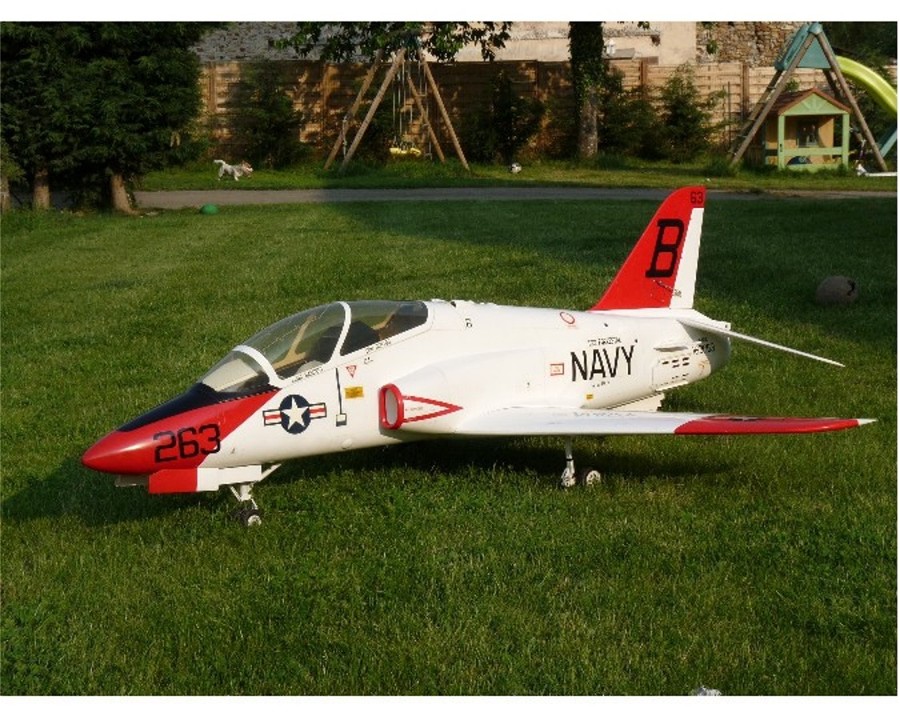

bonsoir, serait-ce utile d'installer un gyro GY 401 sur mon T45? Merci

Je suis un adepte du gyro sur les chasseurs type F18, F15 etc... mais sur le T45 Jetlegend, tu n'en aura pas vraiement besoin. Il vole vraiement très bien sans !

je confirme que nul besoin de gyro sur cet avion il est sur un rail!!

l'instabilite en roulis tres present sur les rafale, il est interressant de les calmer par un gyro

En effet certain jets ont tendance à se balancer d'une aile sur l'autre à basse vitesse (c'est pas très réaliste) et le gyro sert à se moment là de "roll damper".
Le gyro apporte aussi un autre confort de pilotage : l'avion n'engage plus dans les virages. C'est vraiment sécurisant quand on est à quelques mètres du sol.
