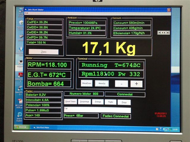

Précision en ce qui concerne la Merlin 160 : voir Photo.maxlight a écrit :Bonjour kerofastjet !
je te déconseille les modèles TJ74 et M160 qui ont sensiblement la même poussée(environ 16Kg ou un peu moins)
Max
Pour les autres je ne connais pas ,je n'en dirai rien .
Bonsoir
jean-Pierre fillon
- M 160 N° 803.JPG (102.55 Kio) Consulté 5379 fois

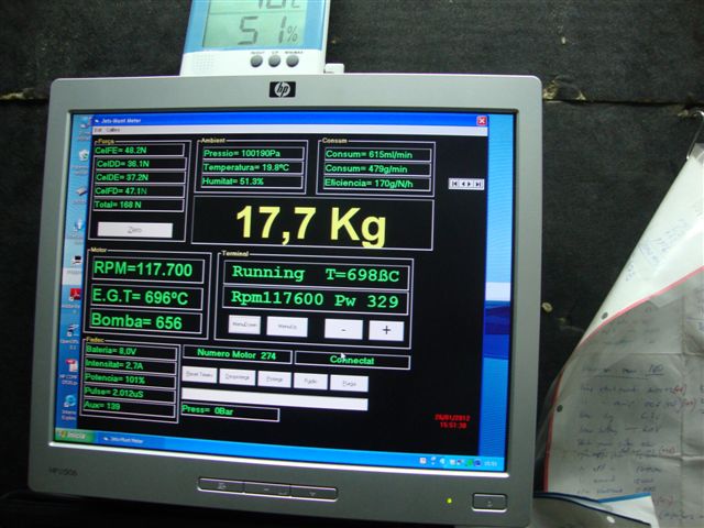

Eh bien voilà !
N° 274 , Fin 2006
N° 274 , Fin 2006
- M 160 N° 274.jpg (73.44 Kio) Consulté 5333 fois
