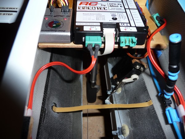

Mon F15 est équipé de servos de trappes et je n'ai eu aucun soucis en 150 vols sauf 1 fois qui aurait pu être fatale. :diable:
Au départ j'avais monté des servos numériques pour commander les trappes.
Au retour de ce fameux vol, l'Emcotec faisait une musique inhabituelle et une petite fumée insidieuse accompagnée d'une odeur électrique remontait du cockpit.
Le bilan a été rapide, un servo (numérique) de trappe grillé (suite à un blocage...), le séquenceur de trappe jet-tronic en surchauffe et enfin le fil allant du séquenceur à l'emcotec fondu. Enfin les 2 accus de réception étaient quasiment vides !!! :ange:
J'ai depuis cet évènement laissé plus de jeux pour le mouvement trappes et changé les servos numériques par des analogiques.
Je n'ai jamais plus eu de soucis depuis ! Je recommande des servos analogiques pour ce type d'utilisation qui semblent plus résistant au blocage.
Idéalement, il faudrait un petit fusible en sortie de chaque servo sur le +, afin d'isoler le problème au cas où...ou alors une alimentation électrique séparée pour les trappes.
Voilà mon petit retour d'expérience. ;)
Bonne soirée.
Christian.
Le servo de commande de trappe du train avant.
