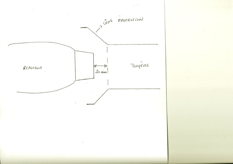

Bonjour Cap 10,
Sur le schema Jetcat tu as un cône de protection et ensuite la tuyère proprement dite comme on peut le voir sur les montages Christen.
Tu dois avoir entre 15 et 25 mm entre la fin du cone d'éjection du réacteur et la tuyère.
Dans le cas du schéma Jetcat la vraie tuyère commence à la section référencée D2.
On imagine bien en transparence que l'arrière du cône d'éjection du réacteur sera environ à 20mm de l'entrée de la (vraie) tuyère... ;)
J'espère que mon explication n'est pas trop confuse...
Un schéma vaut mieux qu'un long discours!
Christian.
