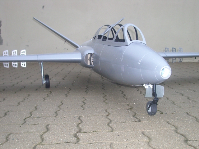

[Construction] Fouga Magister 1/5 Christen Diffusion

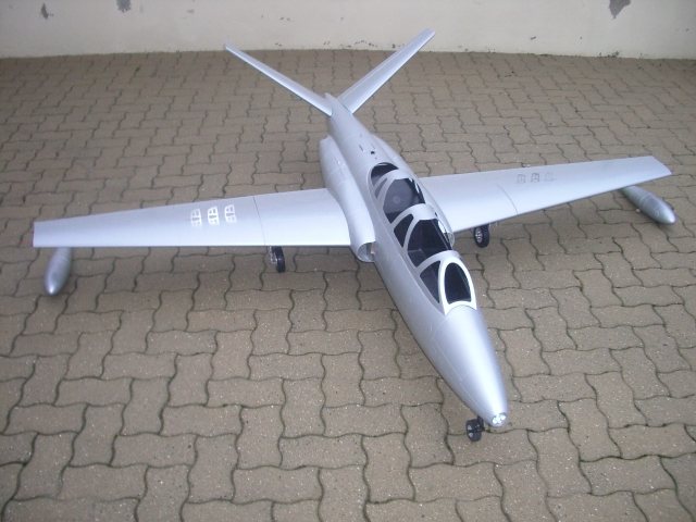

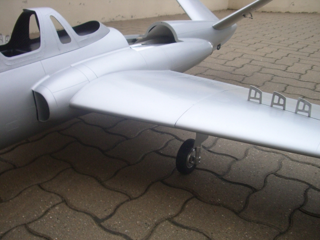

Voici le début du montage du Fouga de chez Christen Diffusion,
envergure totale 2m36, poids estimé 10kg
moteur prévu M90
moteur prévu M90
- IMGP1743.JPG (246.07 Kio) Consulté 18920 fois
- IMGP1744.JPG (233.69 Kio) Consulté 18921 fois
- IMGP1745.JPG (235.9 Kio) Consulté 18921 fois

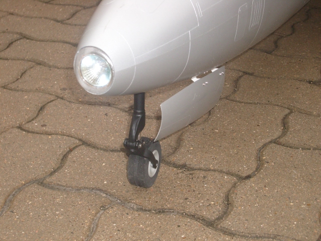

Re: Fouga Magister 1/5 Christen Diffusion
la trappe du train avant
- IMGP1726.JPG (217.73 Kio) Consulté 18918 fois

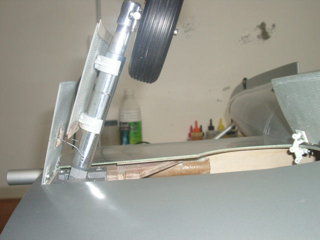

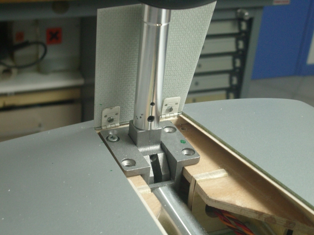

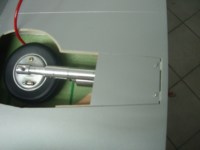

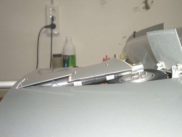

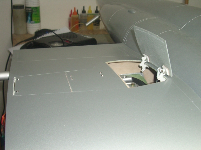

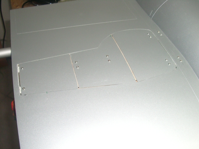

début de la mise en place des trappes du train principal
- IMGP1731.JPG (240.35 Kio) Consulté 18915 fois
- IMGP1729.JPG (210.39 Kio) Consulté 18915 fois

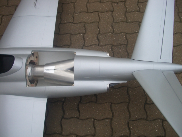

Beau travail
Je n'ai pu faire que des tests statiques de la nouvelle tuyère mais assurément sa pousse plus.
Bonne continuation.
Loïc
Beau travail
Bonne continuation.
Loïc

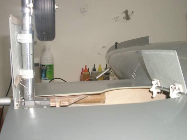

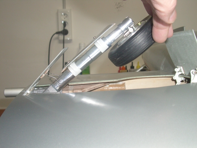

la suite de la cinématique des trappes du train principal, quel boulot!
- IMGP1760.JPG (212.65 Kio) Consulté 18808 fois
- IMGP1761.JPG (221.04 Kio) Consulté 18808 fois
- IMGP1764.JPG (221.28 Kio) Consulté 18808 fois
la suite
- IMGP1765.JPG (199.99 Kio) Consulté 18806 fois
- IMGP1766.JPG (214.34 Kio) Consulté 18806 fois
- IMGP1767.JPG (193.45 Kio) Consulté 18806 fois

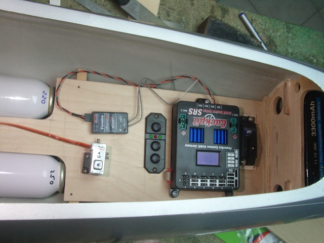

- HarpoonRS

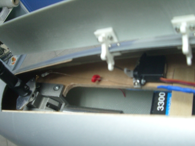

- Messages : 744
- Localisation : LYON

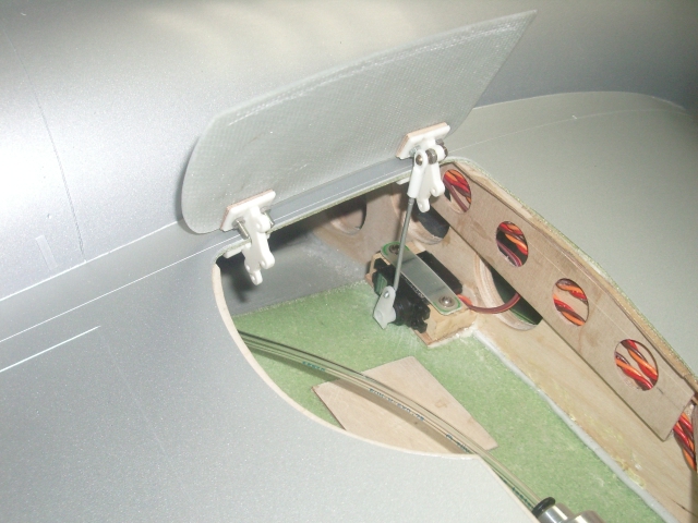

la trappe commandée par un servo,
les servos et l'électrovanne sont commandés par le séquenceur intégré à la PowerBox Cockpit SRS,
une merveille ce séquenceur comparé au Jetronic.
- IMGP1755.JPG (232.7 Kio) Consulté 18806 fois
