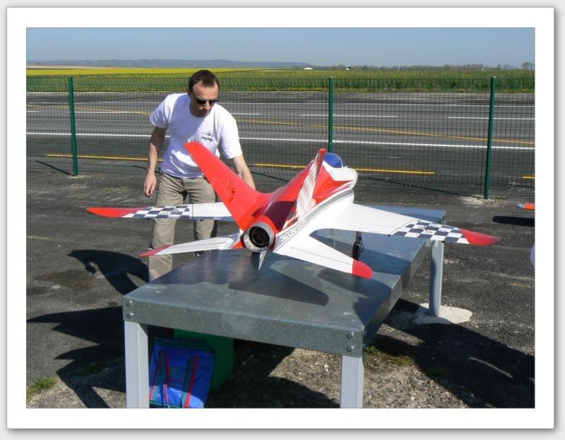

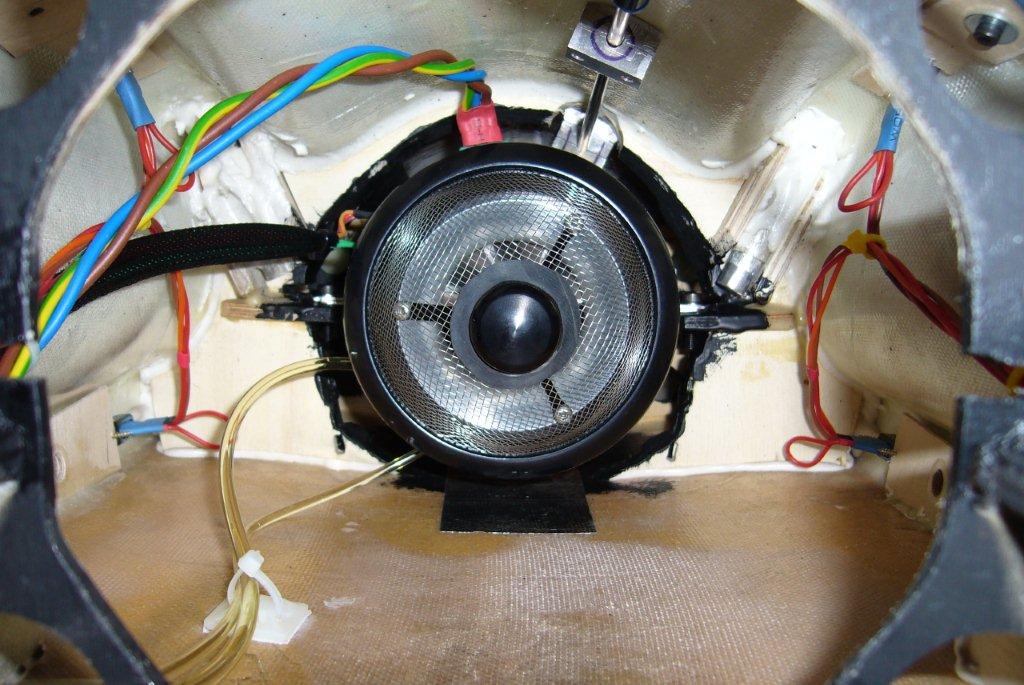

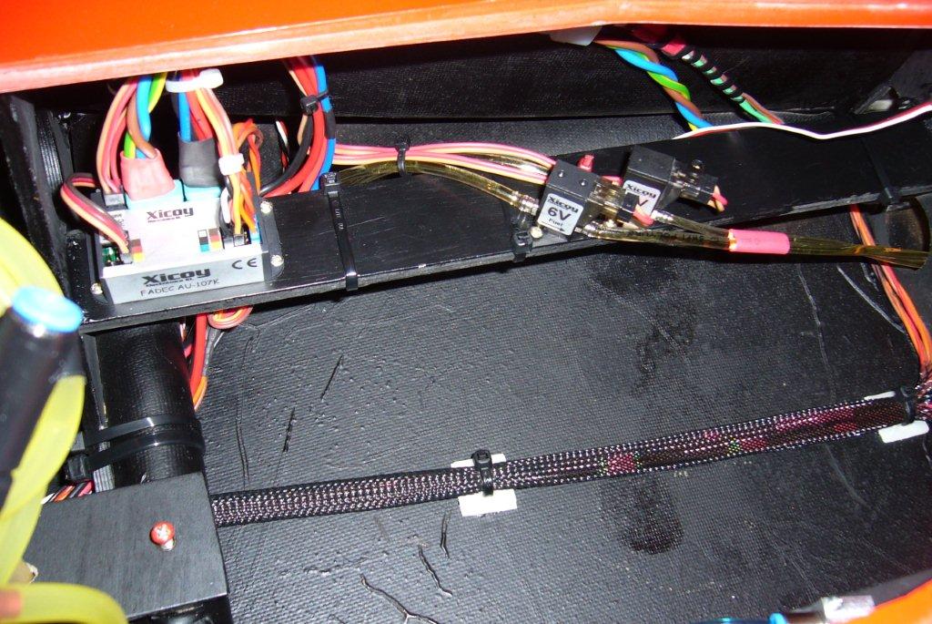

Pour illustrer
- P1020806.jpg (122.15 Kio) Consulté 46315 fois
- P1020788.jpg (130.7 Kio) Consulté 46315 fois
- bv000031.jpg (71.92 Kio) Consulté 46315 fois
Gripen GB80 - Scorpion M90 - Viper M100 - F15C K260

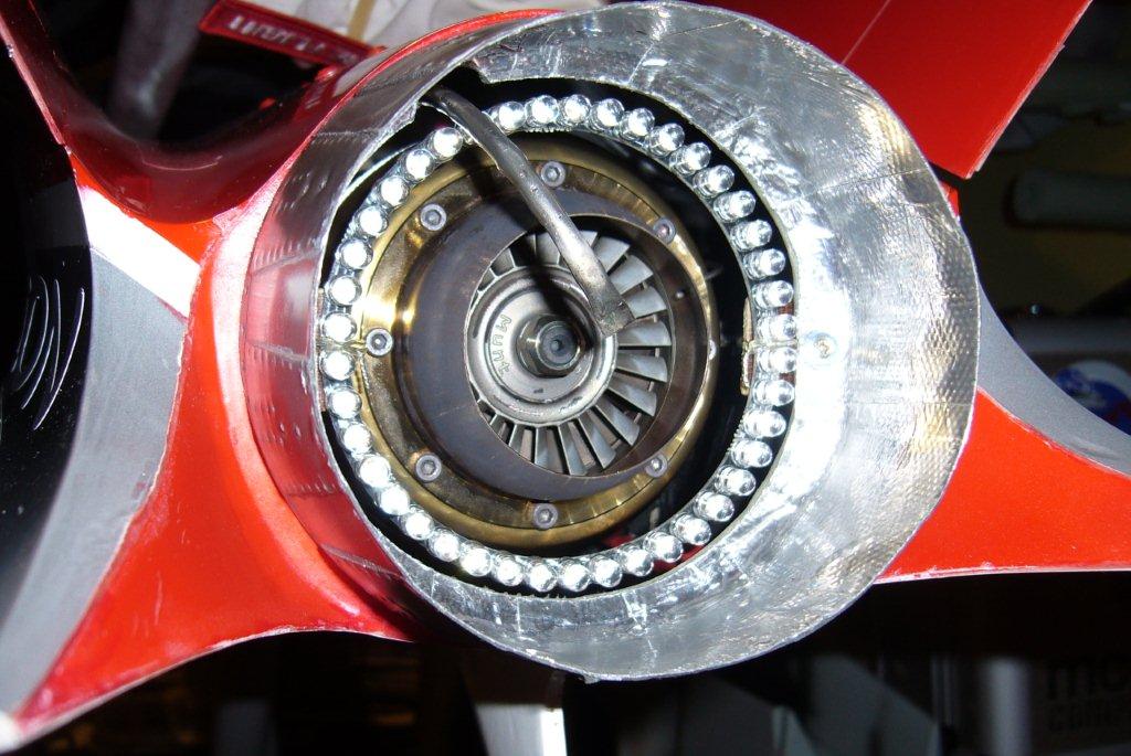

Pour illustrer
- P1020811.jpg (155.08 Kio) Consulté 46314 fois

cela dépend de ce que tu appelles des modifs... mais comme le moteur est prévu pour être monté en position centrale, oui il faut ajouter un bati perso, en CTP avia de 5 ou 6mm. J'ai utilisé du dépron de 6mm pour réaliser une maquette car l'accès n'est pas facile. Je sais aussi que certains ont ouvert une large trappe en dessous pour un accès plus facile. Moi j'amène le moteur par devant et j'ai juste fait 4 trous de 10mm pour fixer les vis de la bride moteur. Tu verras bien ce qui te viendra à l'idée.

Pour le gain de la tuyère, le chiffre qui revient souvent est de l'ordre de 10% (essais statiques) soit 1Kg dans mon cas.... c'est juste énorme surtout quand en plus cela s'accomagne d'un gain sur la masse de l'avion!
