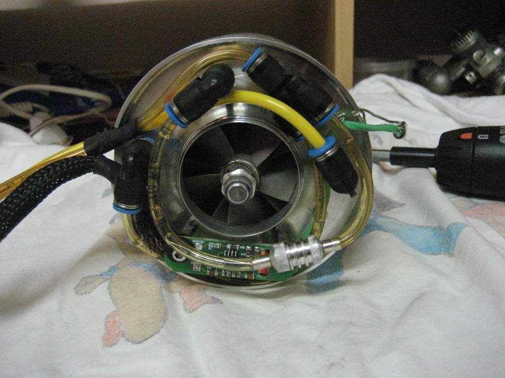

Pour t'éclairer un peu,(ayant possédé 4 ans ce type moteur, faisant mes mantenances seul la derniere année, et ce moteur tournant toujours en France):
1- Le restricteur est placé sur la ligne de lubrification qui amène UN GOUTTE A GOUTTE, dans le tunel, pour lubrifier les deux roulements. ( visible sur ma photo d'ailleur)
2- Des capilaires, à l'intérieur des stick, dans la chambre de combustion, s'occupent de la diffusion du kéro monté en température.
3- Oui, la pression est forte dans cette partie du circuit (c'est pour ca que les tolérances de fabrication de ces dites pompes sont tres strictes!):
--> Le taux de compression du compresseur est de l'ordre de 2,5 à 3 ( donc 2.5 à 3 bars avec un debit de 330ml/min...tu vois la puissance!)
4- Il n'y a pas de raison pour vouloir trop bien faire en lubrifiant les roulements avec une quantité "au pif":
--> imagine 1cl de liquide dans le tunel avec les roulements tournant à 162000 rpm ( vitesse des billes ~ 600 km/h!): n' est ce pas plus abrasif que temporairement peu de lubrification?
5- En parallèle,et au vue de la faible quantité de liquide passant dans le tunel ( avec ce restricteur calibré expret) est - il pertinent de tergiverser sur le % exact d'huile a mettre dans le kero (grosso modo entre 4 et 5%).
6- Ces roulements sont extrement solides, et malheureusement Gilles n'est plus sur le forum pour nous le témoigner: il a fait tourner ses DC80 CAGNON plusieurs heures SANS LUBRIFICATION sans rupture !
En espérant t'avoir conforté dans l'idée de ne toucher à rien, sauf si tes roulements font un bruit bizarre bien sur.
Gaetan
