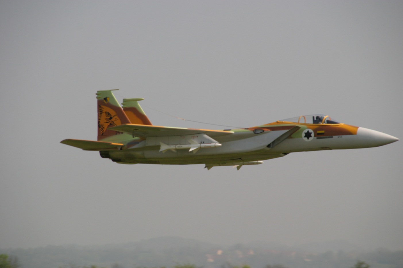

Salut Jean pierre.
Effectivement, je fais le mien de mon coté.
Contrairement à Cédric qui est plasturgiste de mètier, moi je suis obligé d'apprendre sur le tas.
Il me reste le master du tronçon du milieu a réalisé. Prévu pour cette hiver.
A+ Pierre-yves
Image de ma dernière version avec un  P200, tuyere sortie en Y
