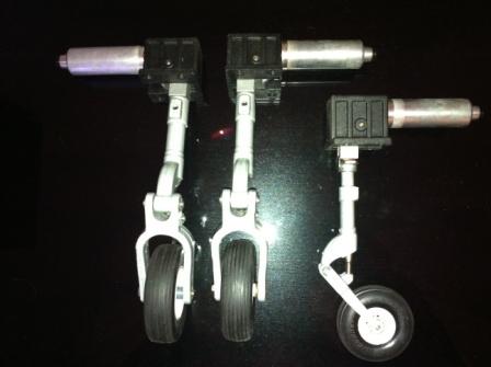

bonjour je voulais savoir si je peux utiliser des retract robart 521rs sur un falcon 120 a turbine ??? ou c est pas assez fort !! merci http://www.greathobbies.com/productinfo ... d=ROB521RS" onclick="window.open(this.href);return false;

salut je pense que c'est trop léger train prévu pour 6 à 12 livre donc 5,5kg max
deplus si tu regarde bien la fixation du train avant se fait verticalement

j'avais un falcon 120 en premier modele, j'ai toujours les train rentrants ils sont comme neuf, simple effet (si perte d'air il sorte tous seul et utilisation d'une vanne simple effets suffit.
systeme de train rentrant ,jambe train tirée, roue, mais sans freins et il sont solide!!et embouts de connections type Festo.
150euro port compris...si sa t'interresse.

ok merci mais les retract son tu en aluminium partout je vois comme du plastique? ca m'intéresse mais je vien du canada quebec !!

oui ya juste les boitier qui sont en "plastique" mais c'est du plastique graphité, c'est aussi solide et tu ne les casseras jamais!! jpeut te l'assurer! :D .. a par l'enveloppe des boitier tous les reste est en alu,mecanisme, etc..
sur mon falcon 120 sa allait nikel..a toi de voir..
jpeut quand meme te les envoyés au canada, si besoin.
bonne journée a plus.

ok mais on peux tu y ajouter de frein sur les roue?

et les retract c est tu de spring air ?
