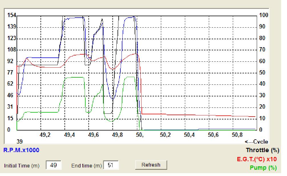

Après un post sur une panne en vol concernant mon "Merlin 100", arrêt brutal, cause indéterminée malgré les "courbes" à l'appui, mais suspicion de perte d'alimentation FADEC, nouvelle panne brutale hier...

Cet enregistrement n'a pas grand chose a voir avec le précédent: on dirait une coupure normale !
Le premier ordre est le passage ralenti puis coupure moteur par la radio, puis la tension pompe s'adapte immediatement, et les tours + T7 suivent normalement.....
Pas de discontinuité ... l'ECU semble hors de cause ce coups ci...: ses ordres (pilotage pompe) sont conformes aux ordres radio enregistrés ( // recus).
On voit cette fois ci que l'ECU est alimenté en permanence... tu as du le voir en branchant le GSU au retour de vol: quel etait le message affiché ?
Dans le doute refais un apprentissage de l'ECU sur ta radio ....

Je modifie mon post à la vue de ton fichier .txt plus precis que la courbe:
39,118,0,668,153000,941,466
39,118,0,668,150000,741,380
39,118,0,668,133000,313,231
39,118,0,660,80000,149,129
39,118,0,648,45000,149,125
39,118,10,580,27000,149,0
39,118,0,516,24000,149,0
39,118,11,144,0,0,0
39,118,0,144,0,0,0
39,118,0,144,0,0,0
La je pencherais plutot pour une bulle d'air: ca se passe en deux secondes ( 4 relevés) donc la courbe est trop écrasée pour rendre compte du phénomène:
2 choses:
- Tu as toujours une discontinuité de température....516-> 144°C
- Avant ce bug, le ralenti est ordonné ( pulse a 149 : bizarre d'ailleurs on est plutot habitué a 965us mais le codage a peut etre changé en °/°° et non pulse brute) et la puissance pompe est a 125, qui devrait te permettre de tenir 75.000 RPM ( cf tes enregistrements précédents). Or, ton regime continue a descendre sous les 45.000 et les 28.000 fatidiques...d'ou mise en sécu...
( puissance pompe à 0 et fermeture electrovanne...)
--> deux pistes: - bulle d'air ( que tu as vue!)
- bolcage pompe (court circuit qui peut perturber l'ECU et l'integrité des données enregistrées...)
As tu des photos de ton installation a bord?
Encore une fois, vérifie la prog de ta radio, et refais une calibration de l'ECU.
Tu peux enlever le filtre que tu as avant la pompe, et le mettre après l'auto-obturant sur la ligne de remplissage.
On va y arriver ;)

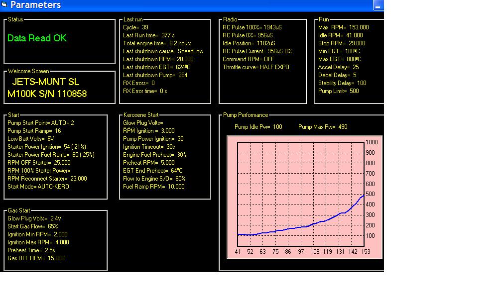

D'autres indications, également de ma part, puisque j'ai désormais sorti de fichier complet (joint) dont voici un extrait et l'image...
Apparait clairement comme cause de l'arrêt: "Speedlow"
Last Shutdown Cause:SpeedLow
EGT at Shutdown: 624
RPM at Shutdown: 28000
Pump Power at Shutdown: 258
Total Time: 373.3167 Min.
Cycles: 39
Last Run Time: 377 Sec.
Last Run RX Errors and time: 0 Pulses 0 Sec.
Maintenant, pourquoi cette cause:
Faiblesse pompe ou bulle ? Ou les deux !
J'ai bien chez moi une pompe neuve où il faut souder les fils, mais Gaspar me dit qu'il faudrait régler l'Ecu; c'est un modèle 200-C !
Une bulle, pourquoi pas, dans la mesure où celle qui reste toujours visible dans le filtre a bien pu se "fragmenter"... Ou provoquer un phénomène de cavitation; ceci dit mon filtre est au dire de Gaspar qui a vu l'installation bien placée...
A suivre,
Merci,
Alain.

On pourrait peut-être aussi incriminé la décélération delay à 5.Très rapide.Mais dans le dossier texte,il y d'autres passages ou çà passe bien .Alain a fait quand même 5 vols entre les deux arrêts,sans souci,
.Pour le reste tout me semble correct.
Ce qui me pose problème,c'est la brutale chute de 45000 à 28000 ,ce qui entraine la coupure.Mais le throttle devrait rester à 149 et ne pas tomber à 0.Ainsi que les RPM ,pendant au moins deux secondes.
Il faudrait le voir tourner ,tout en suivant bien sur le data terminal et manipulant les différents éléments;la pompe notamment pour voir s'il n'y a pas de court jus .
J'essaie encore d'analyser,en suivant les paramètres des autres vols parfaits.
