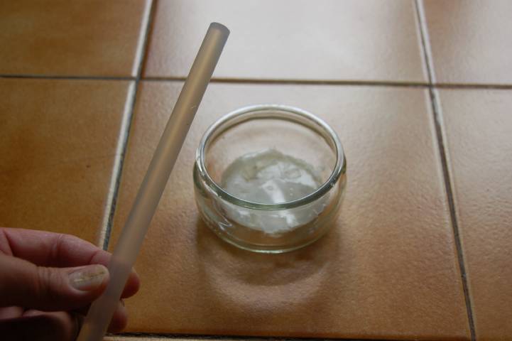

Matériel nécessaire :
Les prises MPX
Rouleau de scotch d’emballage
Un petit pot en verre ou petite casserole
Des bâtonnets de colle pour pistolet à colle chaude
Du colorant pour peinture (pas obligatoire)
Une plaque chauffante
Un cutter.

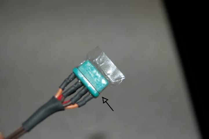

1)Protéger la prise MPX avec le scotch d’emballage, une couche est suffisante, laisser dépasser un peu de scotch et bien pincer cette partie pour éviter que la colle ne pénètre dans la prise.

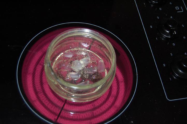

2)Faire fondre la colle dans le petit pot de verre directement sur la plaque ou au bain marie (c’est plus long), attention de ne pas trop chauffer la colle, arrêter de la chauffer dès qu’il y a de la fumée.

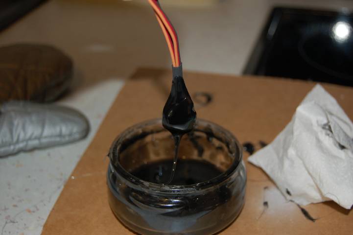

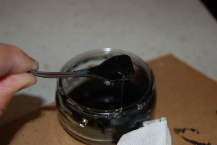

3)vous pouvez ajouter éventuellement 3 ou 4 gouttes de colorant pour peinture (casto) et bien remuer pour mélanger, pour ce tuto j’ai coloré en noir.
4)Tremper la prise dans la colle puis la maintenir bien verticalement pour laisser s’écouler le surplus de colle, si vous trouvez qu’il n’y a pas assez de colle vous pouvez retremper une deuxième fois.

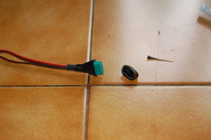

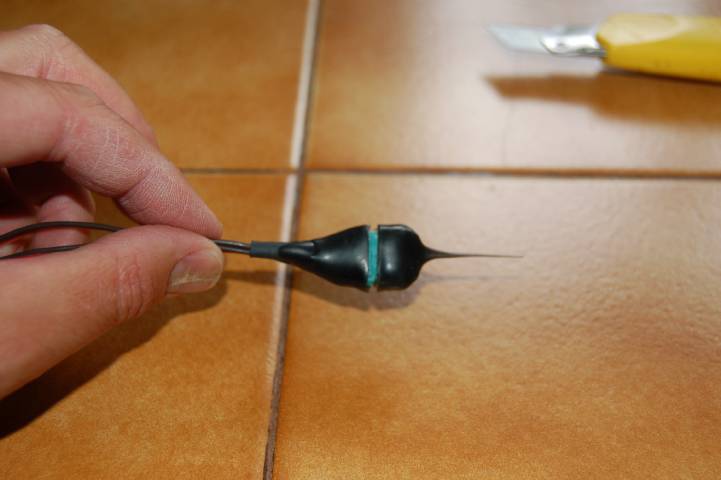

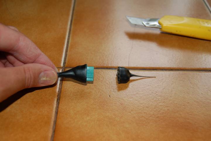

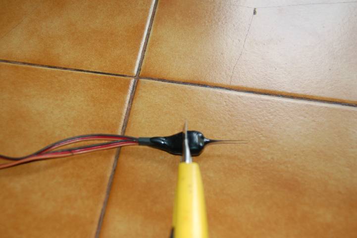

5)Attendre quelques minutes que la colle soit froide.
6)Couper doucement au cutter à l’emplacement juste au dessus du scotch de protection.
7)Retirer la partie qui couvre les contacts, qui pourra vous servir ensuite de bouchon pour protéger les contacts durant le transport.

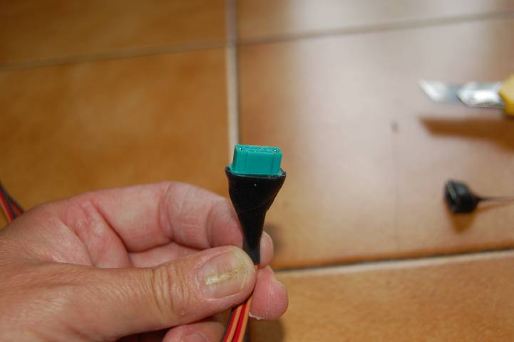

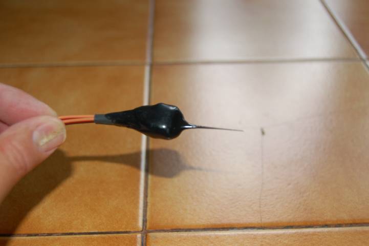

Voila le résultat
Vous pouvez tirer dessus, les fils ne s'arracherons pas
Si vous avez des idées pour améliorer le procédé, n'hésitez pas.

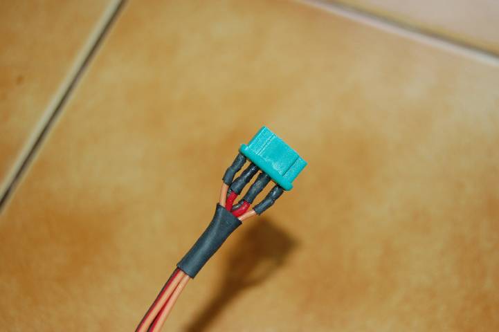

Salut,
Une autre solution qui fonctionne à merveille
1/ Découper une plaque de fibre à une dimension supérieure à la prise (2mm au carré suffisent)
2/ Percer les 6 trous pour le passage des cosses à souder.
3/ Coller cette plaque (à la cyno) à l'arrière du connecteur, en faisant passer les cosses à souder à travers les trous.
4/ Souder vos fils
Ce système est sur le VIPER que je viens de vendre .... très pratique car une très bonne prise en mains.
JF
