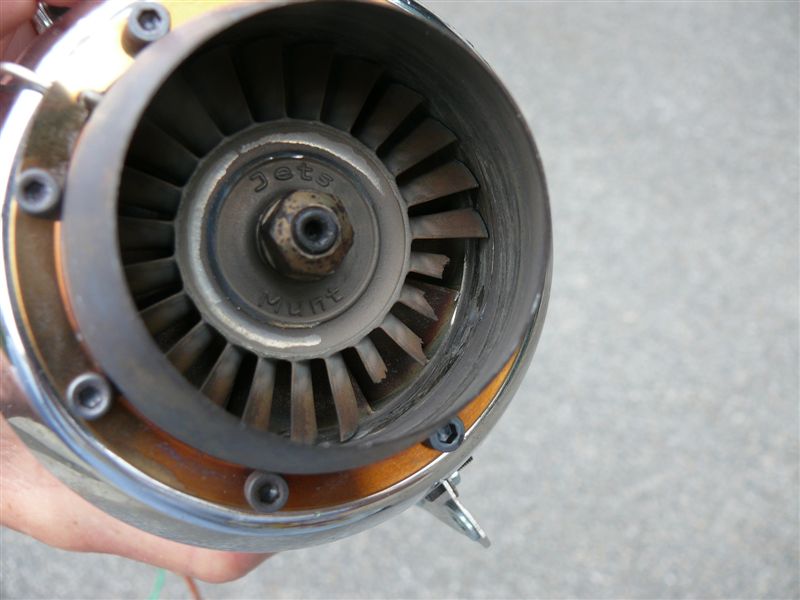

Salut,
Ma Turbine G-Booster 80 s'est stoppé net en vol cet après-midi. L'avion posé sans problème (c'est cool un scorpion :D ), il manquait une aube de turbine, d'autres aubes sont tordus, et a cause des vibrations le compresseur a bien frotté contre le carter :(
Cette turbine a toujours parfaitement fonctionné durant 20h soit une centaine de vols sans soucis.
Mais une turbine explosée à 20h ça ne me semble pas normal... Avez-vous déjà rencontré ce genre de cas? Une idée du prix pour changer l'étage turbine (en esperant que le compresseur soit ok....)?
Merci pour vos retours
Frank

petit correctif, je t`ai repondu de mon IPod et je n`avais pas vu la photo ton stator, il est a changer egalement.
Gilles

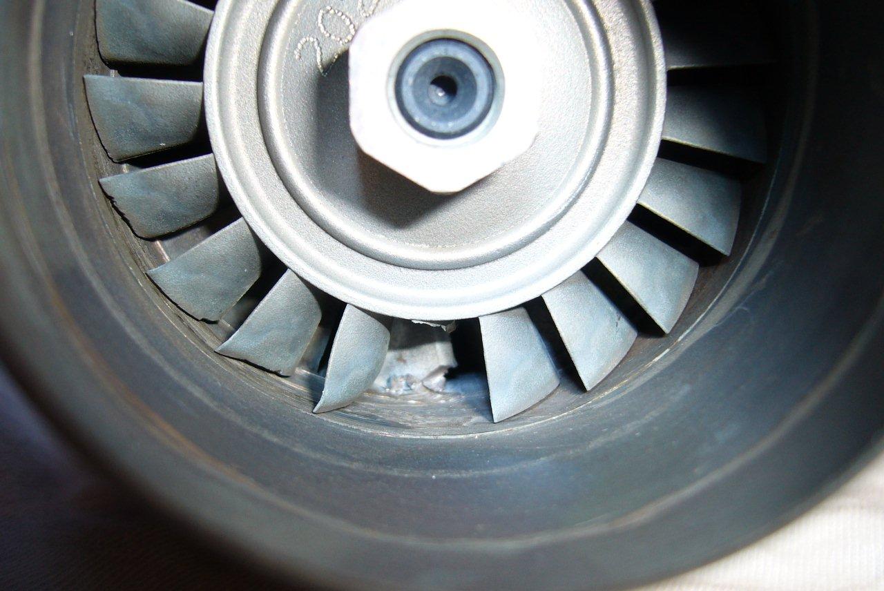

J'ai eu le "loisir" de connaître très récemment ce type de dégât ou à peu près, sur une Merlin 90, achetée neuve et qui avait en 15 h subie plusieurs avaries sérieuses, et qui sur ce "coup" sortait de grosse révision, avec seulement 3 heures depuis...
Je m'empresse de préciser que je vole sur du "dur",à Argeles sur mer, sans terre, avec une grille à l'entrée réacteur et un Boomerang Elan à propulser !
La photo jointe est éloquente; j'ai heureusement pu poser sans dommage !
RuptureTurbineMerlin90-AvecPanasonic1_2-7-2011 (1).JPG (61.03 Kio) Consulté 14186 fois
