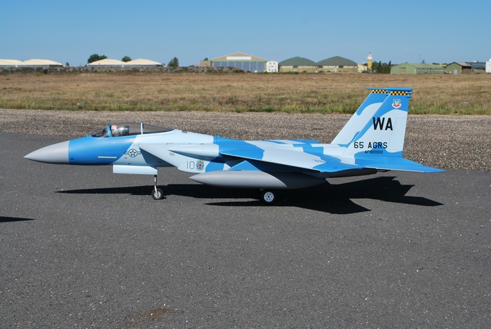

par F15F20
Salut Alain,
Le merlin M100 ira comme un gant au F15 version light.
C'est un beau projet et ce modèle est parfaitement respecté dans ses formes.
Ce serait un très bon choix ;)
J'ai pensé plusieurs fois à vendre le mien pour faire un autre projet. Il est tjs à la maison. :D
Je le fais évoluer. Dernièrement,il a gagné des bidons sous les ailes et les missiles sont en cours...
...et un moteur tout neuf.
Une petite photo pour te motiver...
