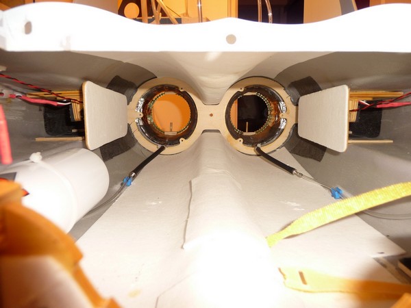

par F15F20
Perso, je fais comme Gaetan,
J'utilise le tissus céramique que vend Didier Pasquet.
J'ai sauvé un rafale il y a longtemps suite à un atterrissage foiré.Cela avait généré un écoulement pétrole sur la tuyère brulante et un bel incendie s'était déclaré.Jean-Pierre avait eu le temps d'éteindre le feu et le tissus céramique avait parfaitement protégé parfaitement le modèle.Sans lui c'était cuit... :lol:
Depuis cet évènement je protège tous mes modèles avec ce matériau aux endroits stratégiques.
L'intérieur de mon F15:
Christian.
