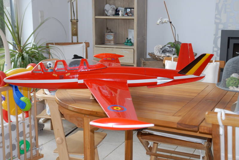

en attendant la fin de construction de mon fouga 1/4 aviation design voici son petit frère,
,première génération du fouga de chez Christen, pas possible de lui mettre un train,catapulte s impose ou bon lanceur, turbine wemotec en 5S, si ça vole bien j ai une kolibri T25 à mettre dedans mais la tuyère chez christen coute assez cher,si quelqu un a une bonne adresse je suis preneur,
luc
luc
