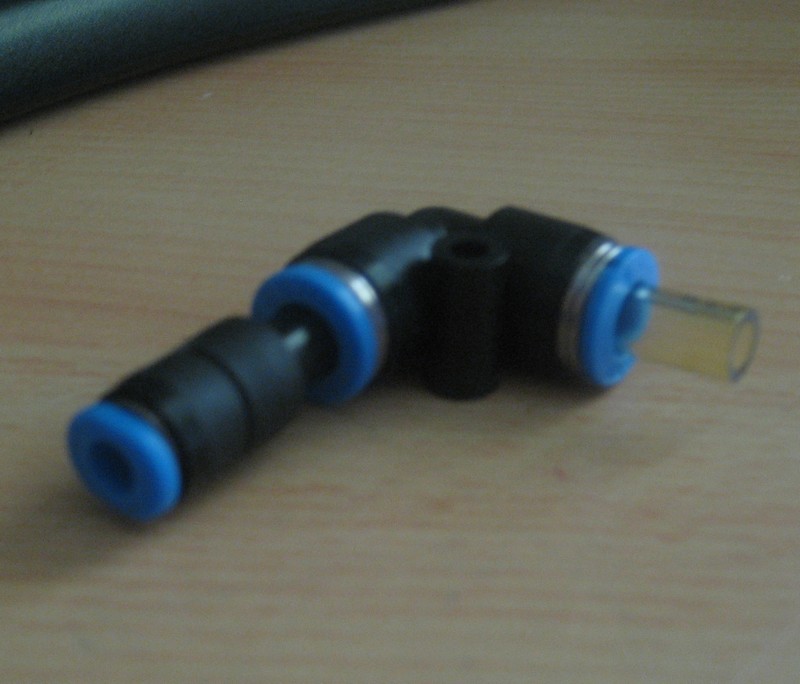

Salut,
donne moi ton adresse, je t'envoi aujourd'hui si tu veux...
L en 6x6 + adaptateur 4 <-> 6
- festo.jpg (78.78 Kio) Consulté 3768 fois

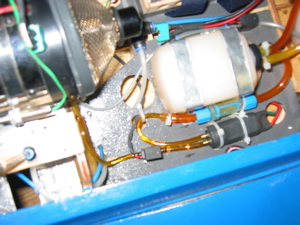

J'ai plus simple à vous proposer et ça fonctionne.
(Voir photo)
Pascal
(Voir photo)
Pascal
- IMG_1201.jpg (53.17 Kio) Consulté 3714 fois

Merci pour vos diverses réponses et les photos jointes...
Je pense que le problème est résolu,
Alain.
