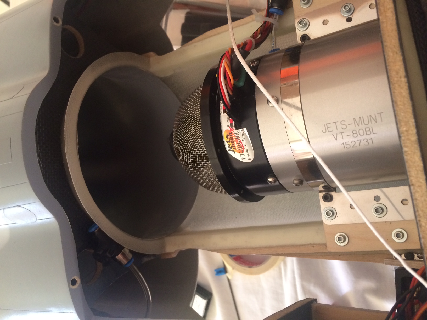

Je ne sais pas comment fonctionnent les ECU orbit ou Projet sur la protection en faible tension. Je pense qu'ils doivent avoir une logique comparable a celle que j'ai observée sur les Jetsmunt
- Messages : 2091
Re: PRESENTATION RAFALE V2014 CHRISTEN DIFFUSION
Après quelques essais sur ma Vt80, pas de pb de chute de tension a la mise en route. Coupure uniquement si la tension tombe sous 6V .... encore moins de pb pour ton montage en 1.5mm2

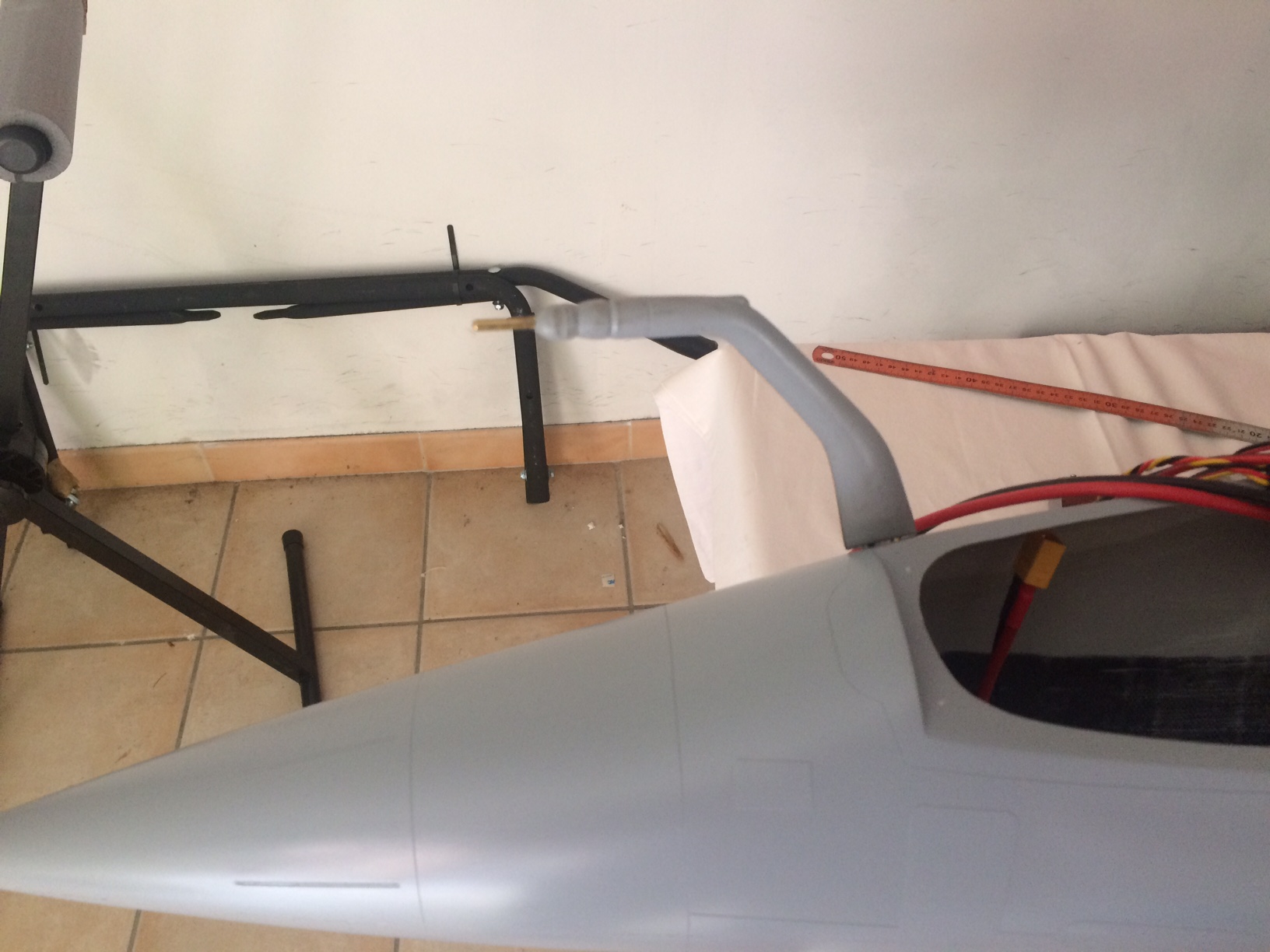

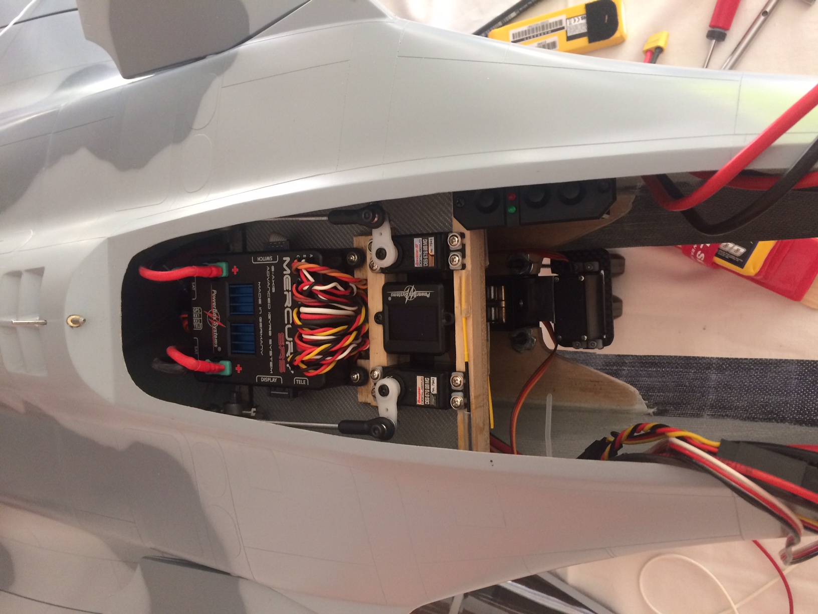

Le montage se termine
avec quelques photos intégration de la sonde pitot dans la perche de ravitaillement .... ça prend du temps
pas tres réaliste mais zone non perturbée
Le prochain sera plus grand l'installation de la Mercury c'est un peu juste LOL
Le constructeur préconise un CG à 60mm à partir de l'avant de trappe en fait je sors à 67 mm sans plomb sans bidon ni armement au vu de vos différentes expériences à combien êtes vous?
Ou mettre le tuyau de remplissage? il n'y plus de place devant
Je suis à 70mm.
Tu peux osciller entre 60 et 70mm sans problème, tu peux me croire
Je suis à 70mm.
Salut à tous,
mon rafale (derniere version christen) est centré actuellement à 70 mm en arrière de la trappe réacteur.
C'est parfait, donc 67 mm idem.
Mon tuyau de remplissage est situé au niveau de la trappe réacteur.
bons essais
alex
