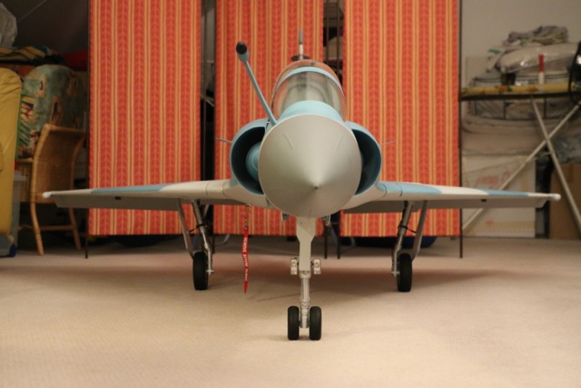

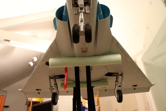

Test du train principal et la première mise sur roues !!! J'ai bien fait d'abaisser le train avant de 5 mm, l'incidence au sol est très légèrement positive.

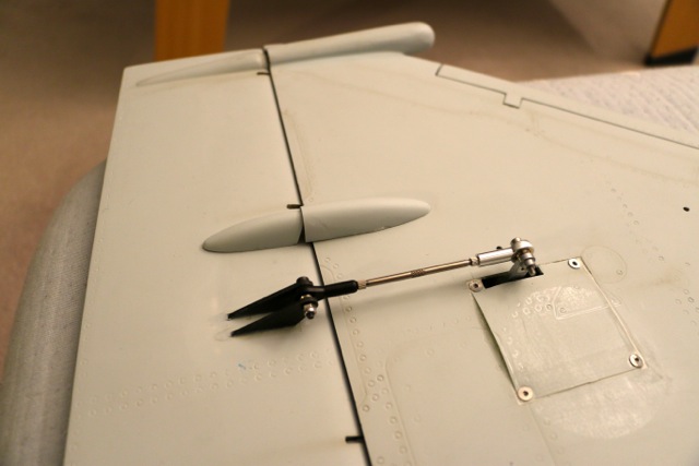

Re: Mirage 2000 Feibao

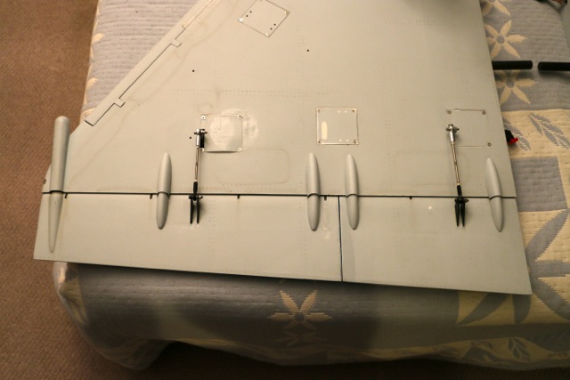

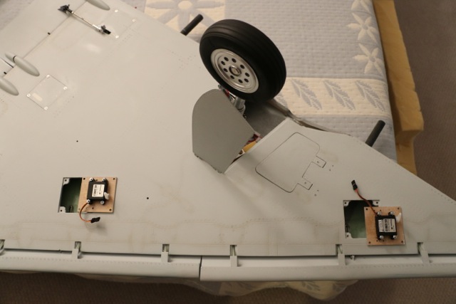

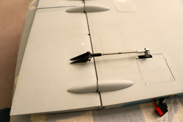

Les servos d'ailes sont montés et les commandes en place. A noter que le servo d'aileron extérieur dépasse légèrement du profil de l'aile (pas le choix). Il reste à effectuer les réglages de course sur la PB avec le iGyro en mode delta mix. J'ai fait quelques essais, ça promet d'être délicat...entre les neutres qui interfèrent sur les 2 axes aileron/profondeur, les limites de course, le matching des servos, etc...prise de tête en perspective !
Je vais maintenant installer les 4 servos qui commandent les becs de bord d'attaque.

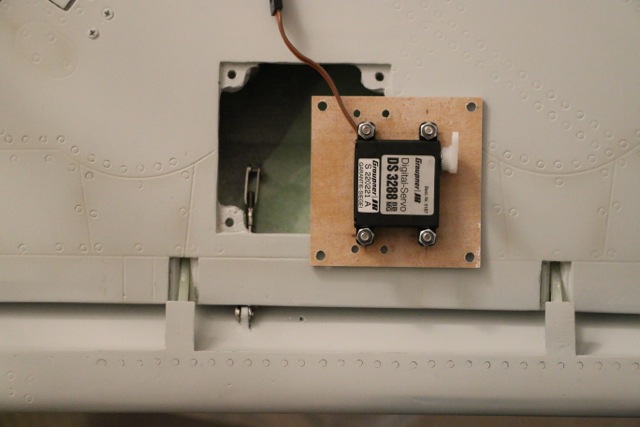

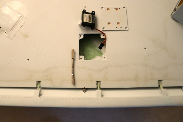

Bonne idée JP, un petit rappel sur la techno turbine ne fera pas mal non plus !
Montage des servos pour les becs, j'ai opté pour des servos d'aile Graupner DS3288 BB MG, 22gr seulement (il y en a 4) et 7,4kg environ. L'adaptation est sans problème particulier, l'accès aux chapes n'est pas super facile mais on s'en sort avec de la patience. Les réglages de neutre et courses se feront sur la PB avec la fonction servo matching.
Je ne l'ai pas mentionné plus haut mais les 4 servos d'ailerons sont des Futaba BLS152, 30 Kg environ.
- IMG_0527.jpg (55.08 Kio) Consulté 3764 fois
- IMG_0535.jpg (55.63 Kio) Consulté 3764 fois
- IMG_0539.jpg (56.05 Kio) Consulté 3764 fois

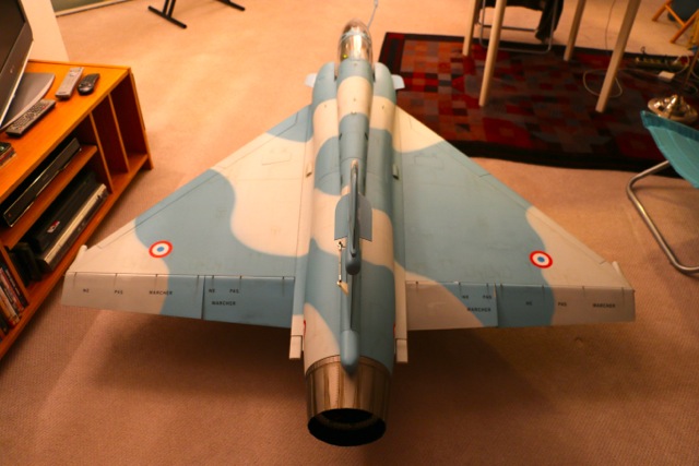

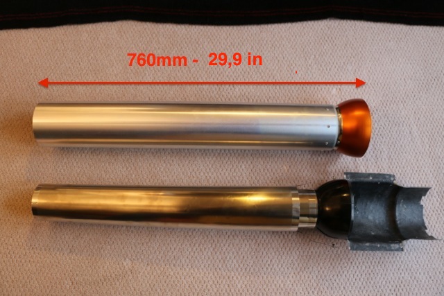

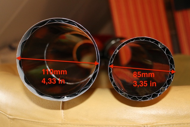

Suite à quelques échanges sur RCJet Universe avec des possesseurs de 2000, il s'avère que la tuyère livrée d'origine n'est pas vraiment adaptée: elle se déforme après quelques vols car son diamètre est insuffisant pour un 180 et plus. Dans mon cas, j'ai également fait les premiers tests de centrage et il s'avère que je dois positionner la turbine le plus avant possible pour obtenir le CG sans ajout de poids dans le nez. En conclusion, j'ai commandé une nouvelle tuyère chez Grumania en diamètre 110mm et de longueur adaptée pour permettre le centrage. Au total la différence de poids n'est que de 45gr seulement et le matériau utilisé semble de qualité nettement supérieur. A noter le service efficace et rapide de Grumania mais principalement en Allemand.
http://www.grumania.com/xtcommerce/index.php
Voir photos
Voir photos
- IMG_0546.jpg (94.32 Kio) Consulté 3707 fois
- IMG_0549.jpg (73.31 Kio) Consulté 3707 fois
Cordialement,
Laurent
Laurent

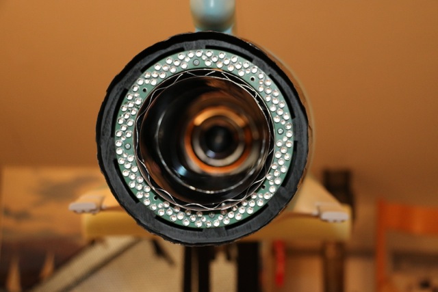

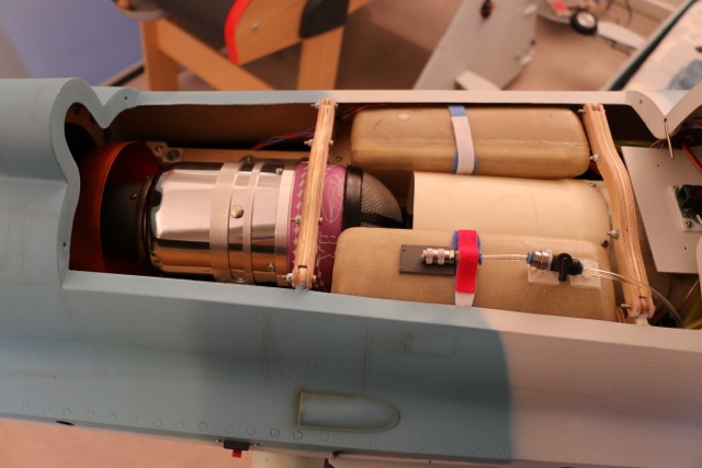

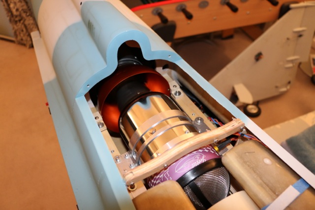

La nouvelle tuyère est en place, re-découpage nécessaire à 110mm de l'ouverture pour la tuyère à l'arrière, l'anneau de post passe de justesse (ouf), mise en place définitive de la turbine qui est maintenant le plus en avant possible.
Il me reste à prévoir les fixations des différentes batteries et le montage est enfin terminé !!!... mais reste les finitions extèrieures.
