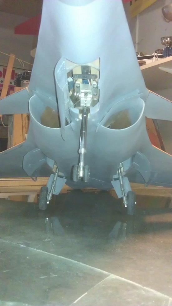

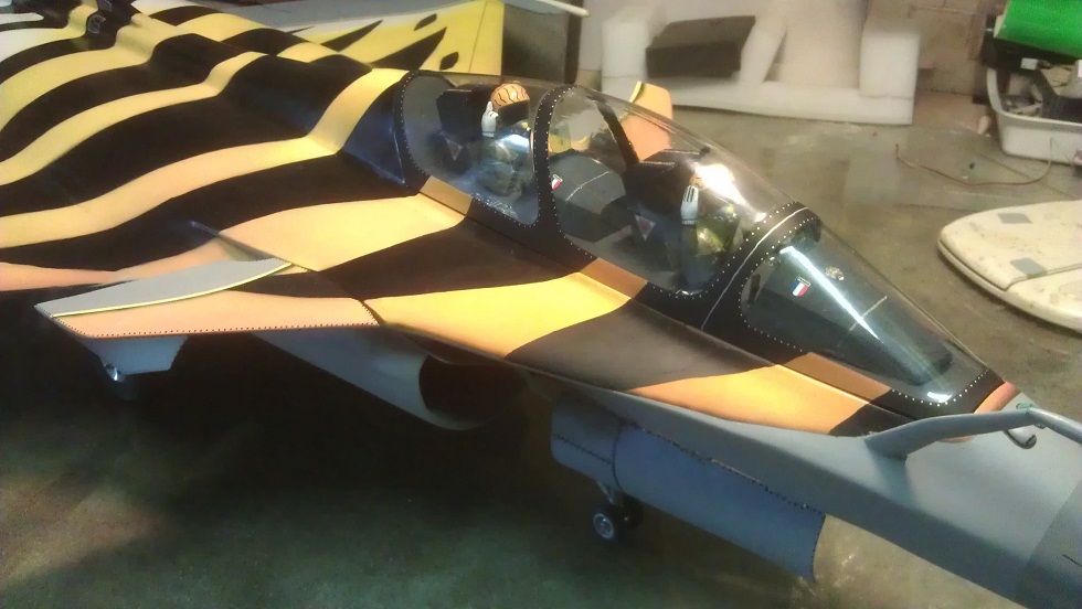

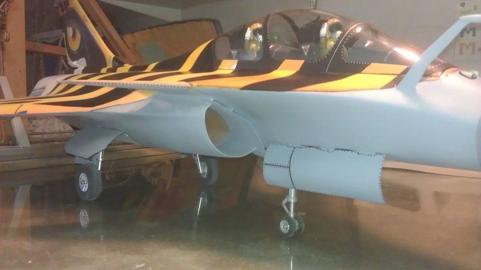

Salut à tous,

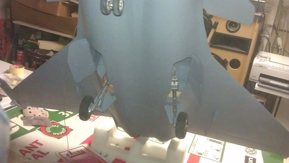

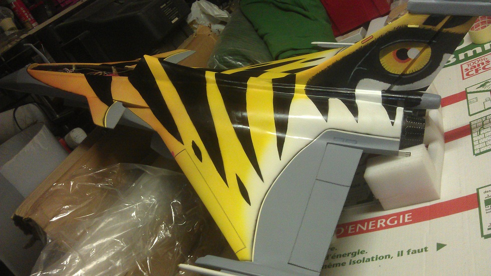

Après un superbe week-end ensoleillé dans le sud :boulet: je rigole, il pleut il pleut et repleut encore !!
Mais pendant ce temps le travail avance.
Peinture de réparation presque achevée :mdr:
Voici tout cela en image
Olivier

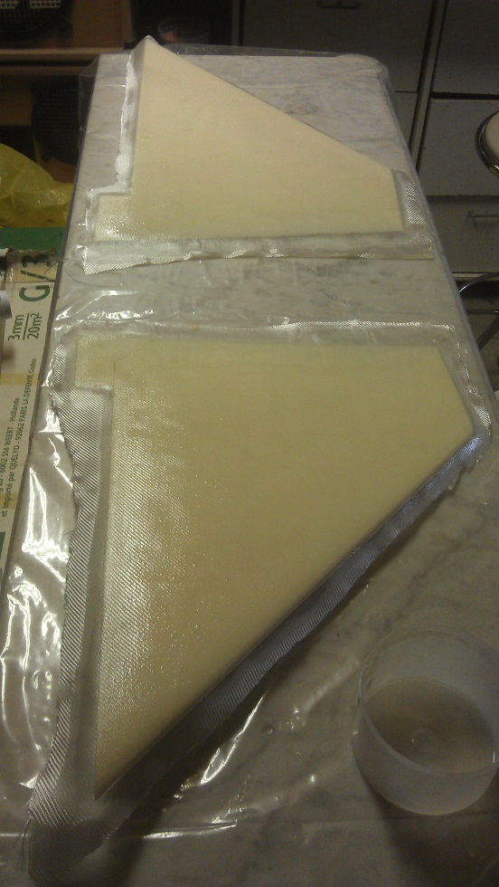

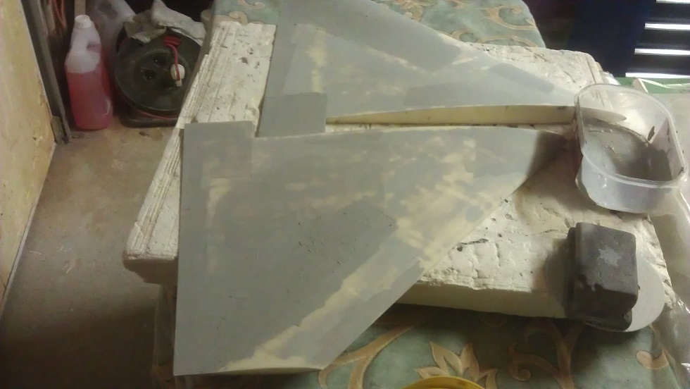

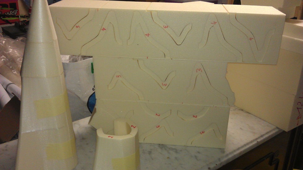

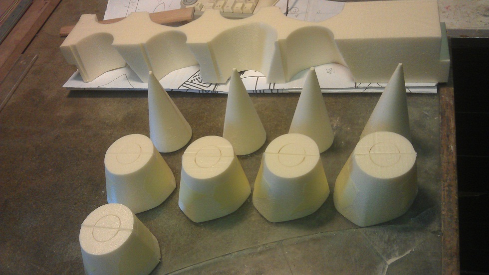

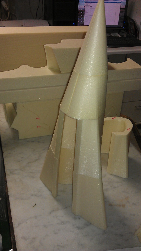

je travail en même temps sur l'élaboration des pièces des prochains kits et ça prends du temps aussi :mdr:
Voici quelques photos des premieres pièces des kits.
Olivier
