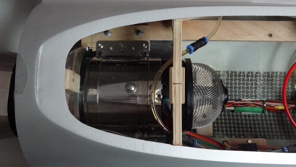

pour la tuyère, je confirme qu'avec celle de deuxième génération, fournie par CD, elle ne chauffe pas du tout,
mon M90 est au maximum dans l'entonnoir, c'est ainsi qu'il y a le meilleur effet d'aspiration.

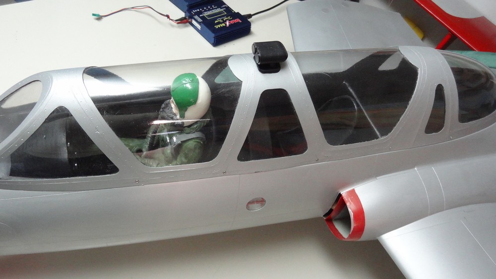

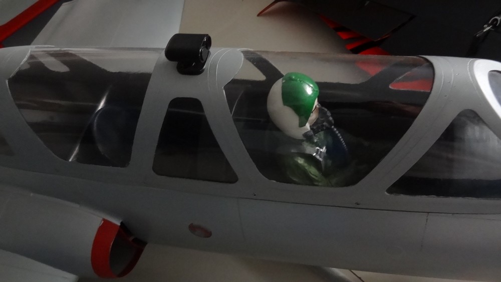

pour les sièges, je les ai faits en balsa peint suivant le croquis de la doc.
et un pilote fourni par CD.

Sur la position du réacteur ds la tuyère, j'ai placé la sortie suivant une règle générale (mais peut-être pas adaptée ici) qui dis à environ 2 cm de la partie droite du tube d'ejection (on ne tient pas compte du cone d'entrée).
Pourrait tu me dire à qu'elle distance est la sortie de ton Merlin de la partie droite (le cône est vraiment gros sur cette nouvelle tuyère), comment as tu procédé pour optimiser, température, poussée statique ?

la sortie du réacteur est à environ 10/15mm du début du cylindre de la tuyère.
j'avais fait des essais sur un banc,
et pour avoir le meilleur effet venturi c'est quand le réacteur était au maximum à l'intérieur de l'entonnoir.
ainsi on sentait vraiment la tuyère foide au ralenti, et plein gaz on pouvait laisser les doits dessus.
seul inconvénient pour ce Fouga avec cette tuyère, c'est qu'elle n'est pas assez longue ce qui implique de placer le réacteur trop en arrière,
d'où l'obligation de charger l'avant avec du poids inutile,
dans mon cas il y a 3 lipos de 3000 et 2 lipos de 2200 (pour l'éclairage) et une centaine de grammes de plomb.
dommage il faudrait 4 à 5 cm de plus pour éviter ce poids inutile.
