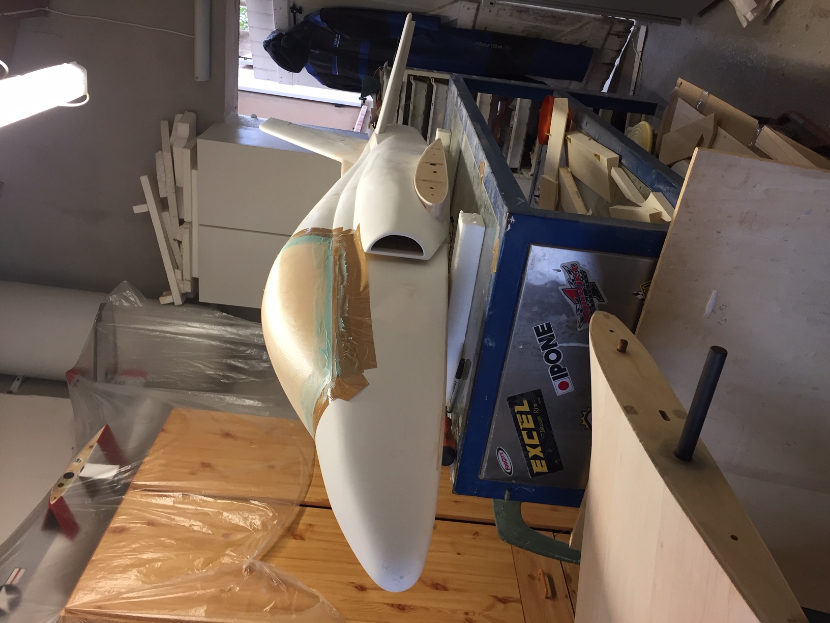

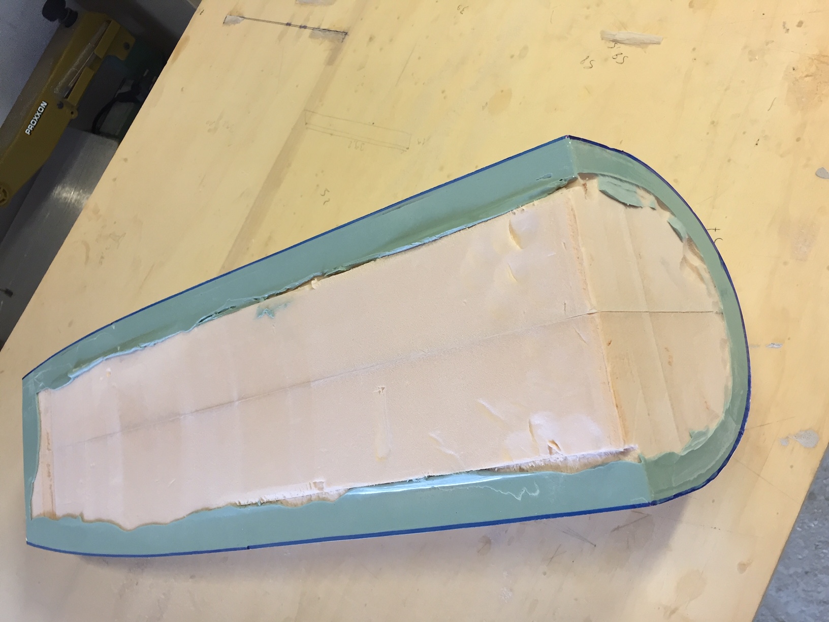

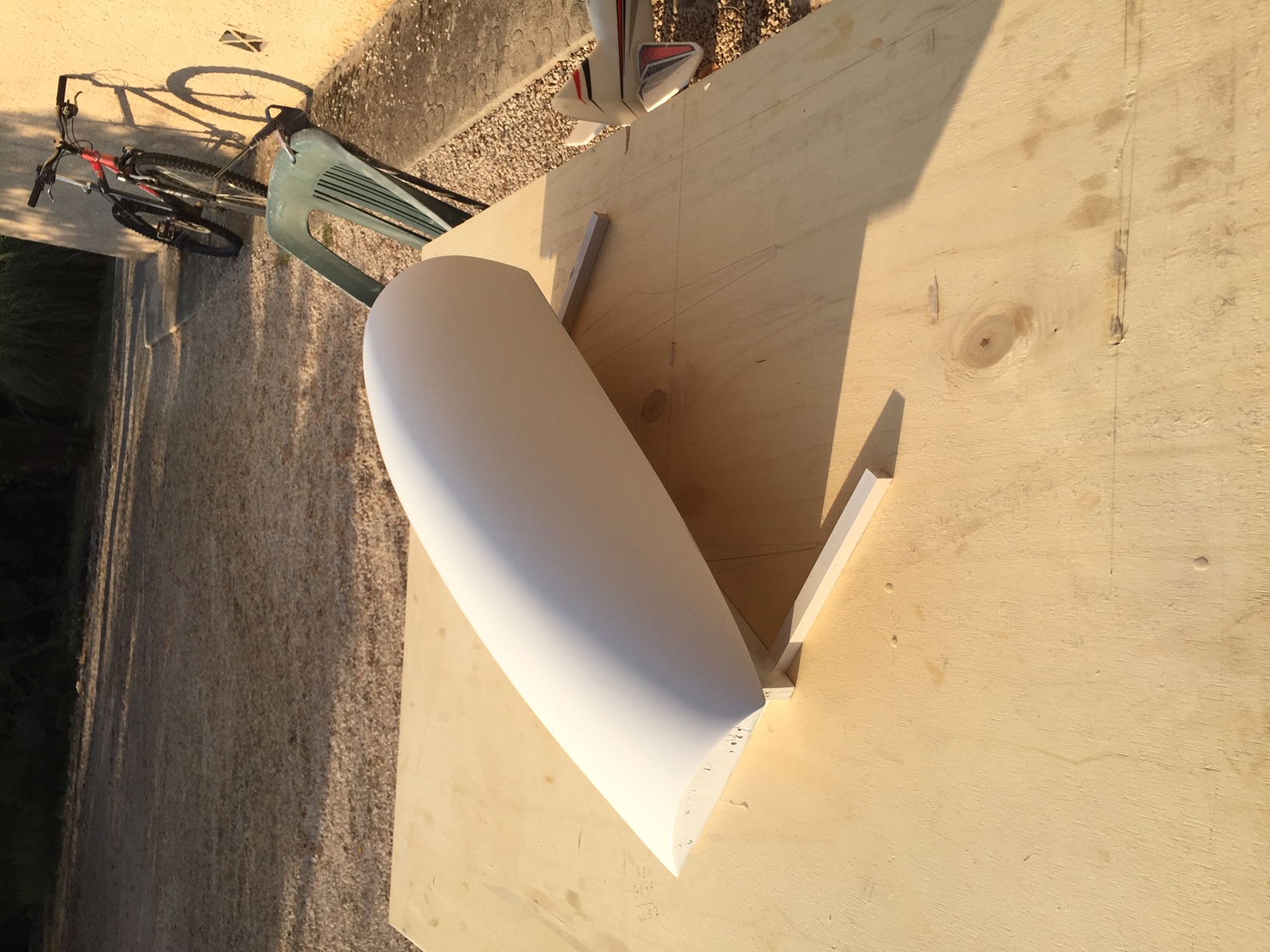

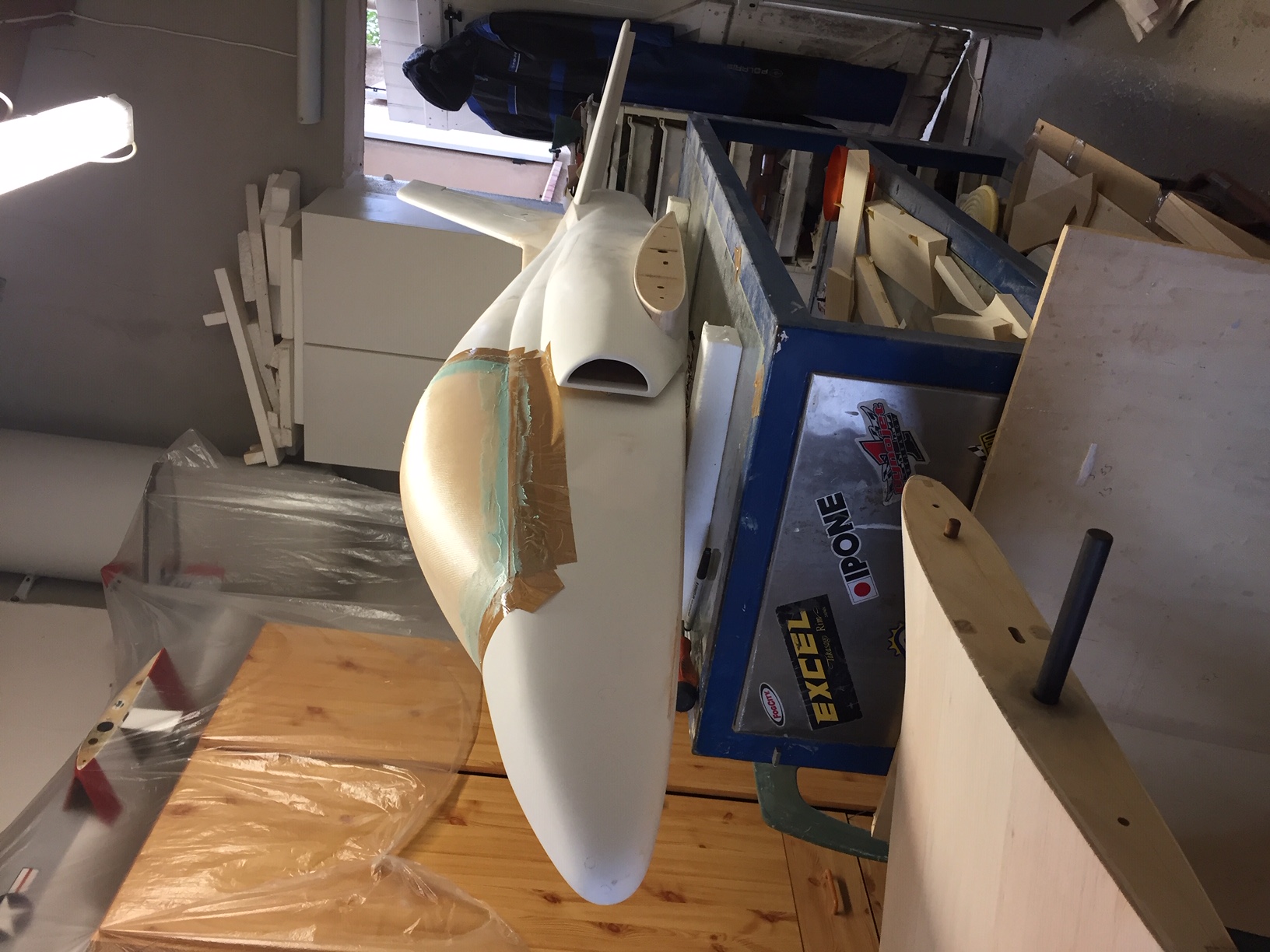

Bonjour a tous, comme prevu aujourd hui debut du moule de la verriere avec pose d un "joint" en mastic epoxy (car il est tres long a prendre et me laisse le temps de travailler). Photos
granit
Messages : 252
Message par granit »

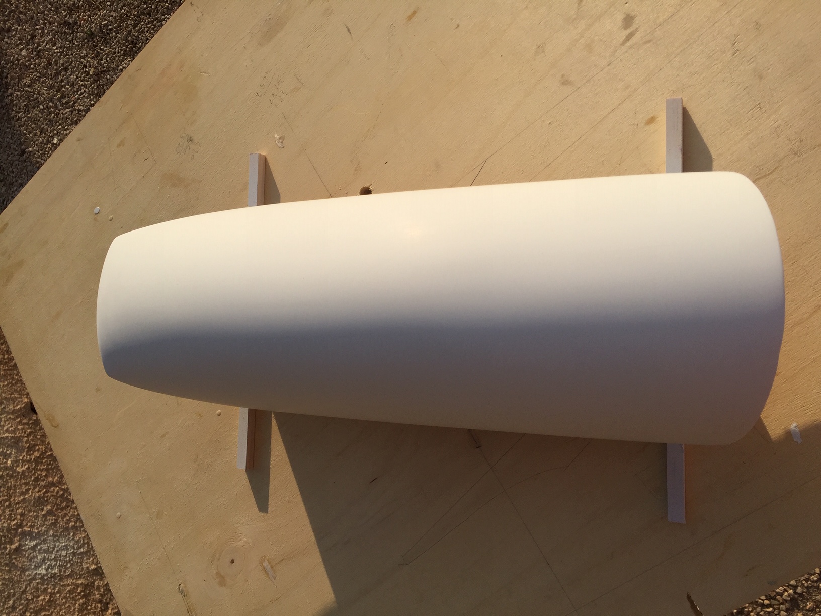

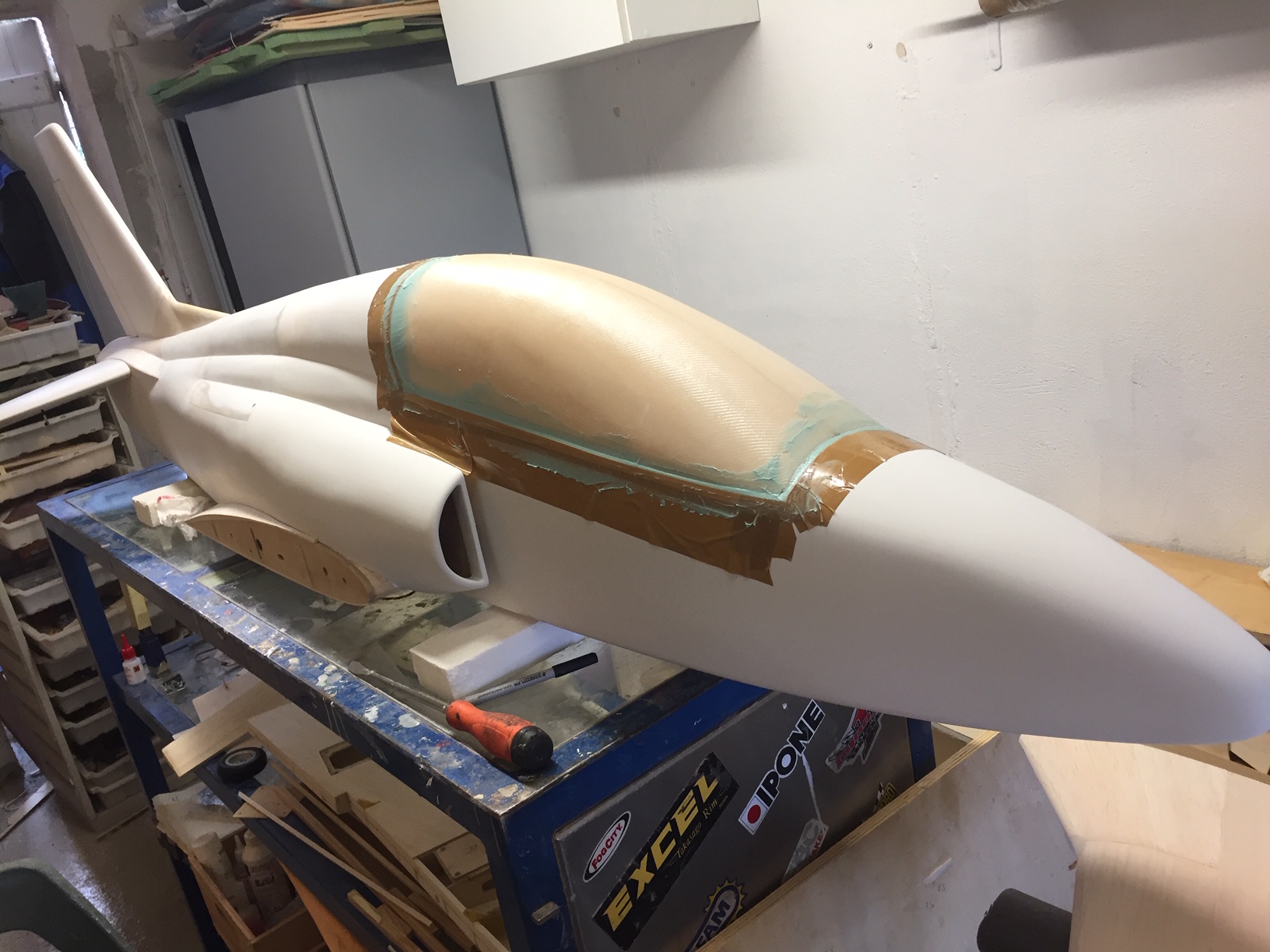

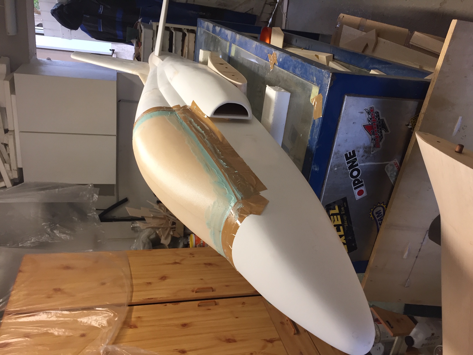

Bonjour à tous, le moule de la verriere est terminée, sur une photos on peux voir un trait qui suit le pourtour de la verriere (ce trait fait environ 2mm) ce sera mon repere de poncage (correspond a l epaisseur de la verriere), puis de nombreux masticages pour arriver a une forme sans bosses ni creux, puis enfin aprêt carrossier et finition.

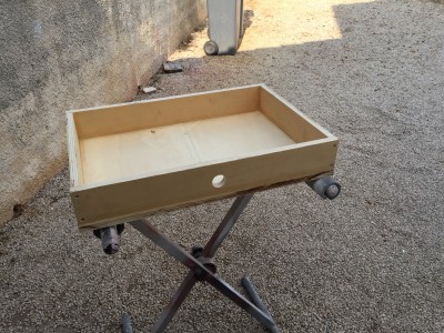

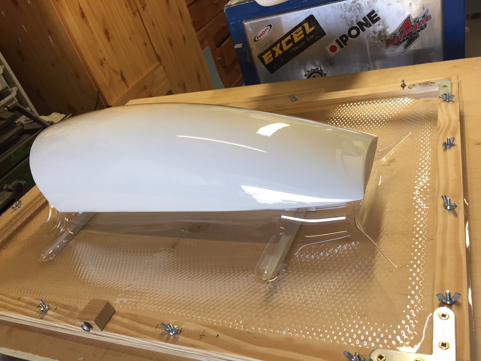

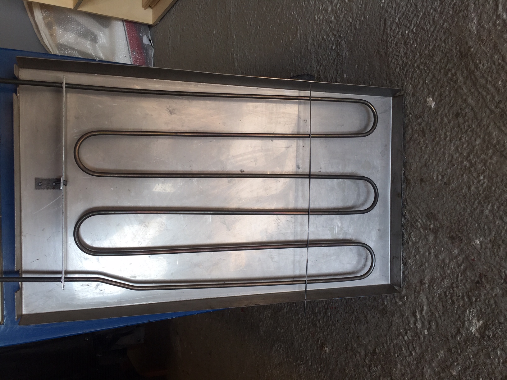

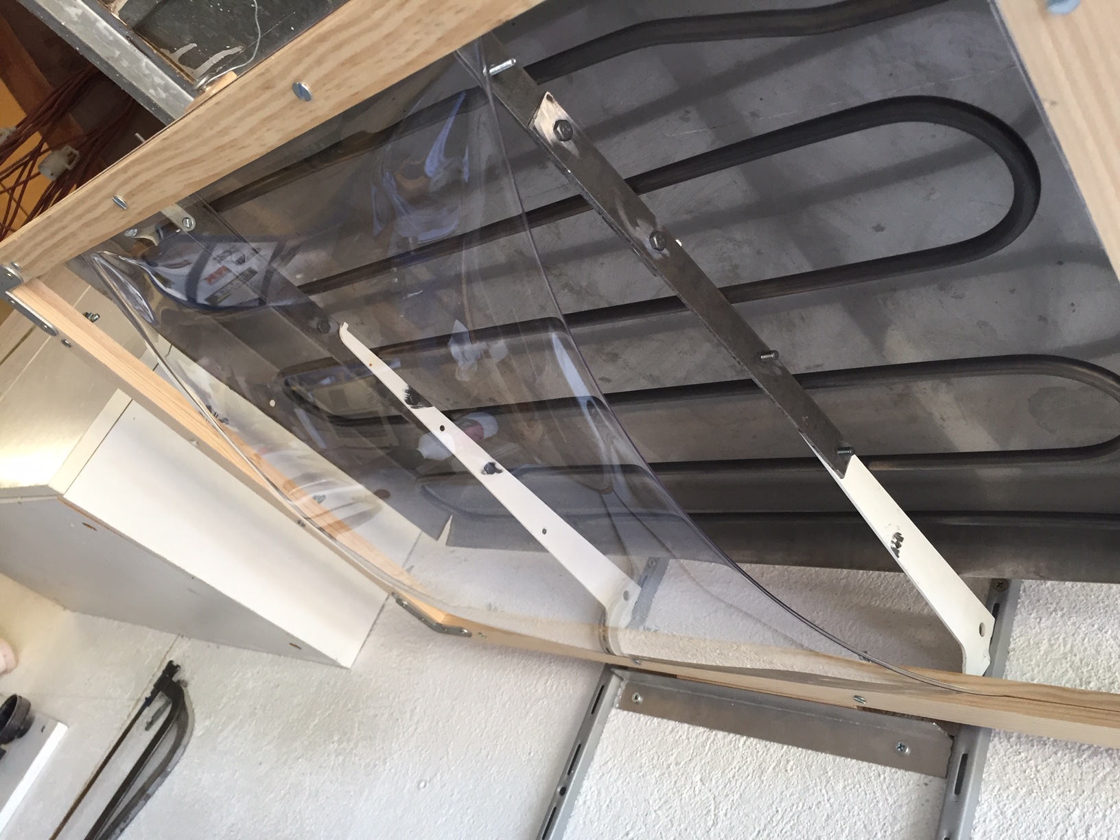

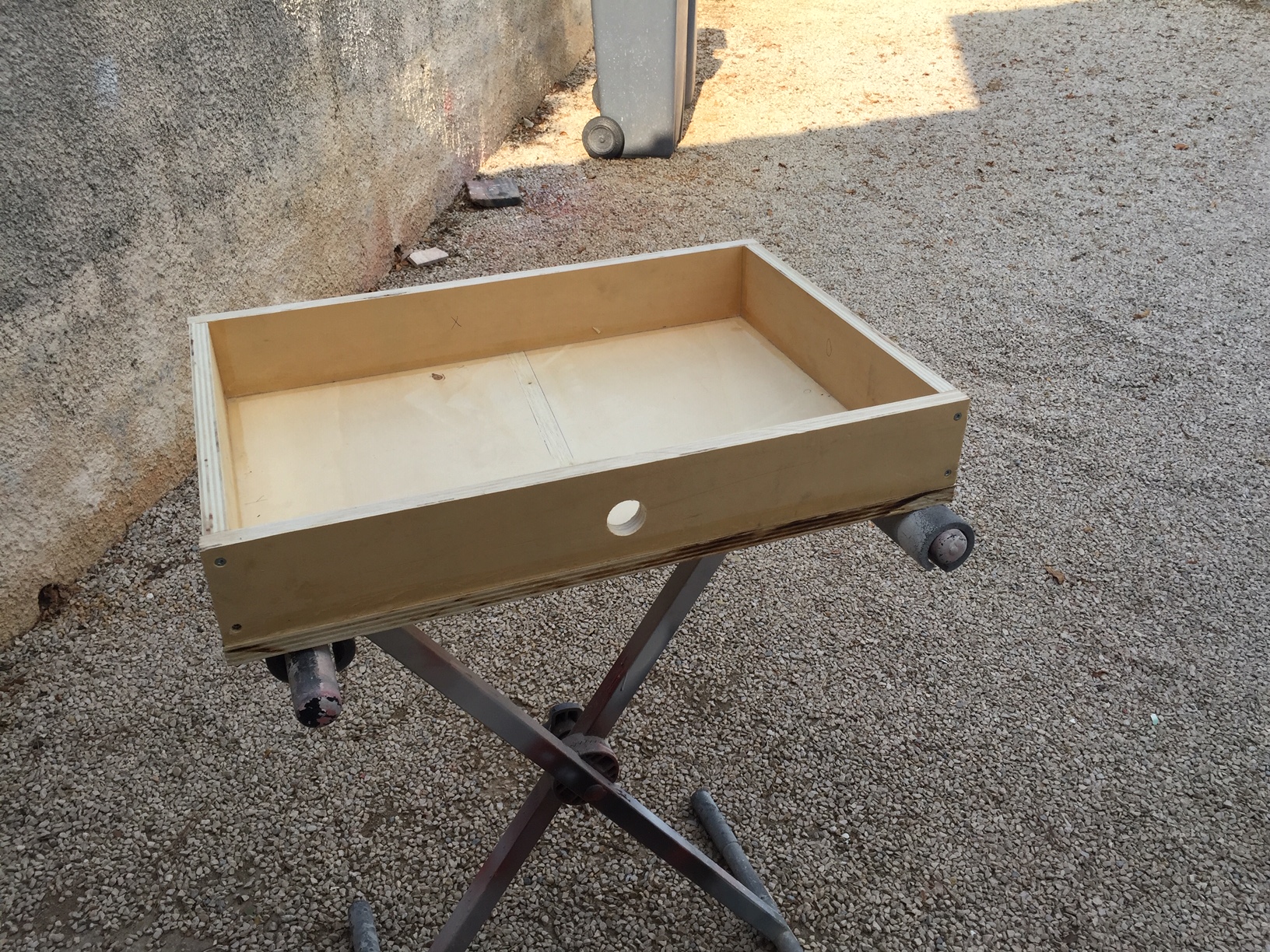

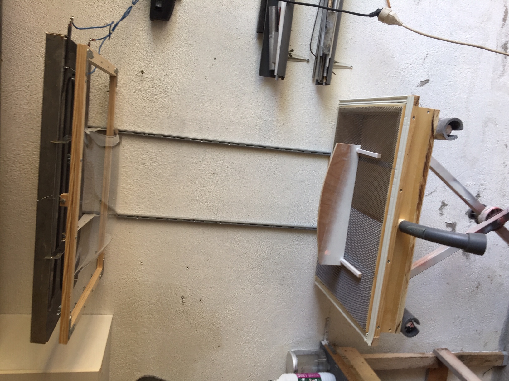

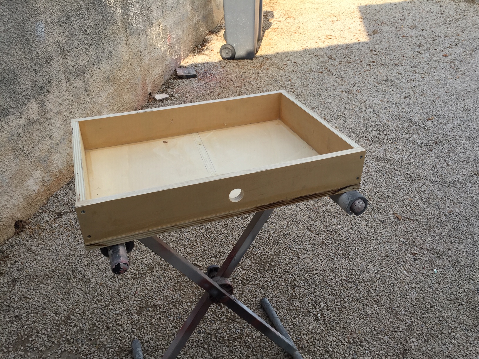

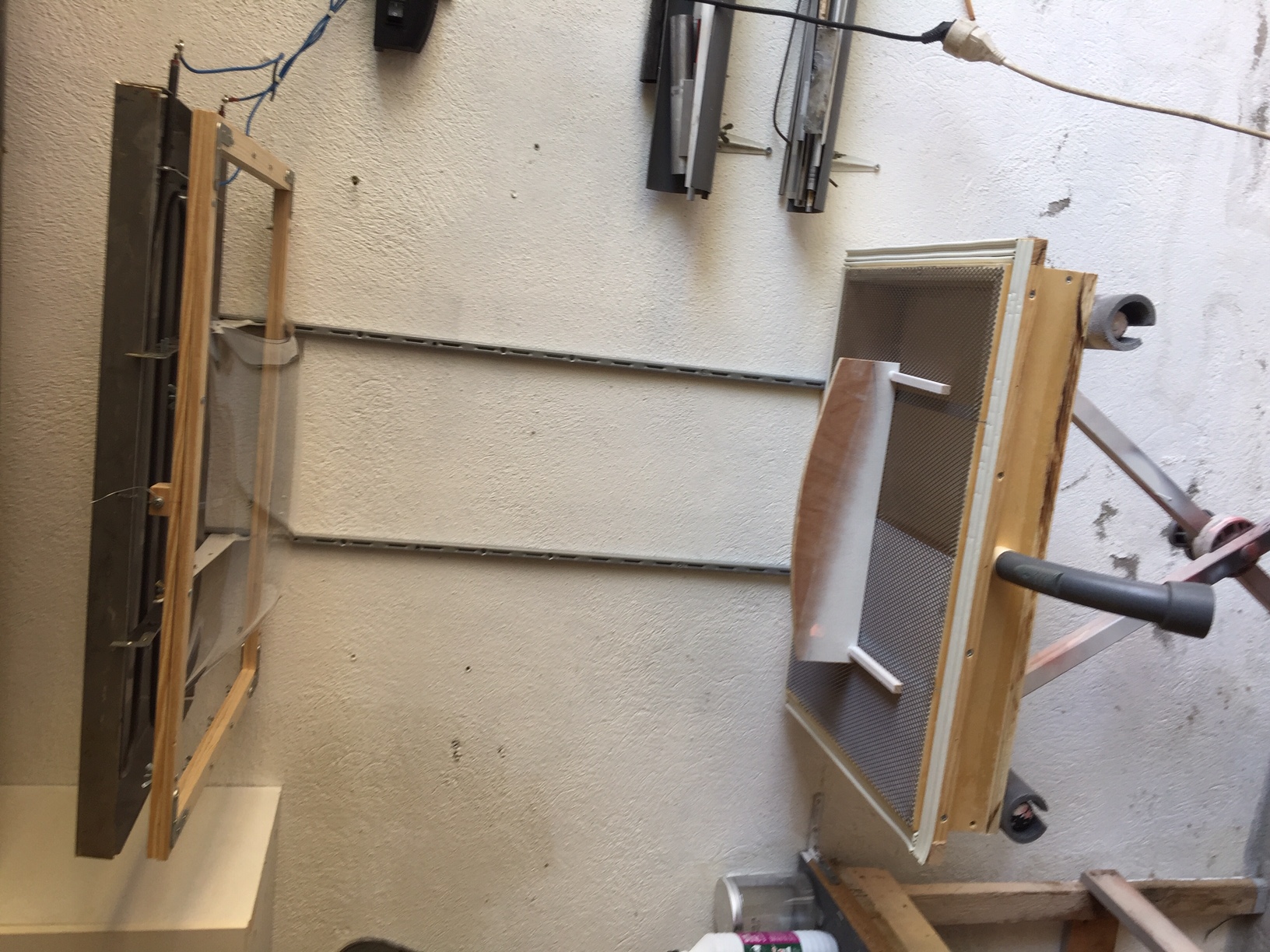

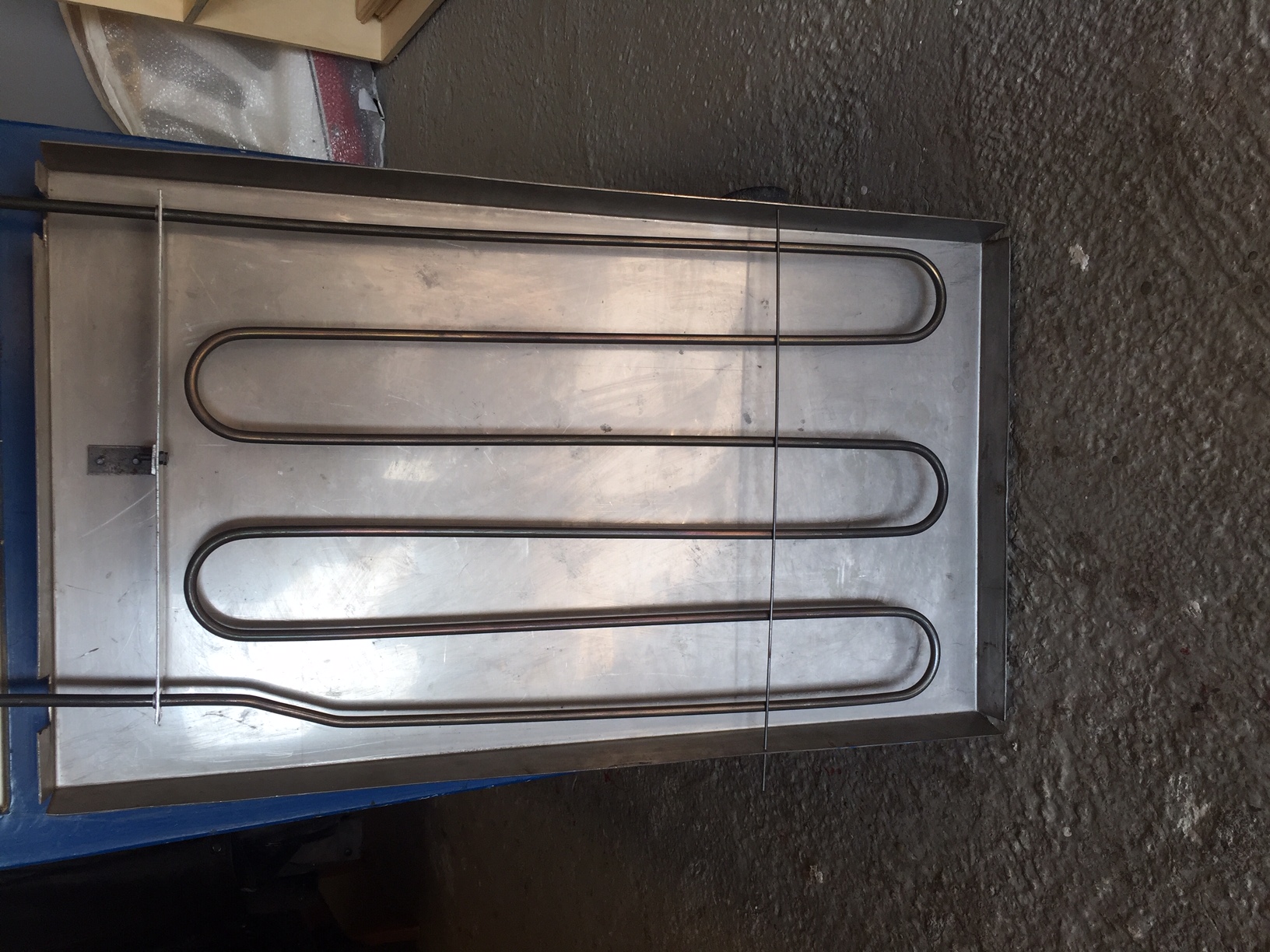

bonjour a tous, construction d une machine pour thermoformer de "grande taille", j ai utilisé une resistance de four a pizza (1200w), et la matiere de la verriere sera du vivak en 0.5mm (utilisation entre 120 et 160°), les dimensions du cadre 500x650 (exterieur), le vide sera fait par un aspirateur. J ai fait un essai de chauffe sur un morceau qui me restait de vivak, qui n a pas eté super concluant (manque de chauffe, plexi a 105°), mais le morceau ne fermant pas le cadre je pense que la chaleur au lieu de rester emprisonnée entre la resistance et la plaque sortait de part et d autre du morceau de plexi (500x300), de plus l epaisseur etait en 0.8, donc je reste optimiste pour une chauffe avec un cadre fermé et une ep de 0.5mm (sinon je m aiderai du decapeur thermique). Reception de la matiere milieu de semaine , 2 plaques j aurais pas le droit de trop me tromper. Photos

Si je peux te donner un conseil, j’utilise du vivak (Petg)à 0.75mm dans le four de la maison, histoire de avoir une chaleur à 120deg bien répartie dans la plaque Et oui madame a râlé. [emoji13]
En utilisant du une feuille de petg dans la totalité de l’encadrement. L’idée étant que ça soit vraiment étanche au contacte du cadre et la boîte à vide. Ça va vite, il faut être réveillé

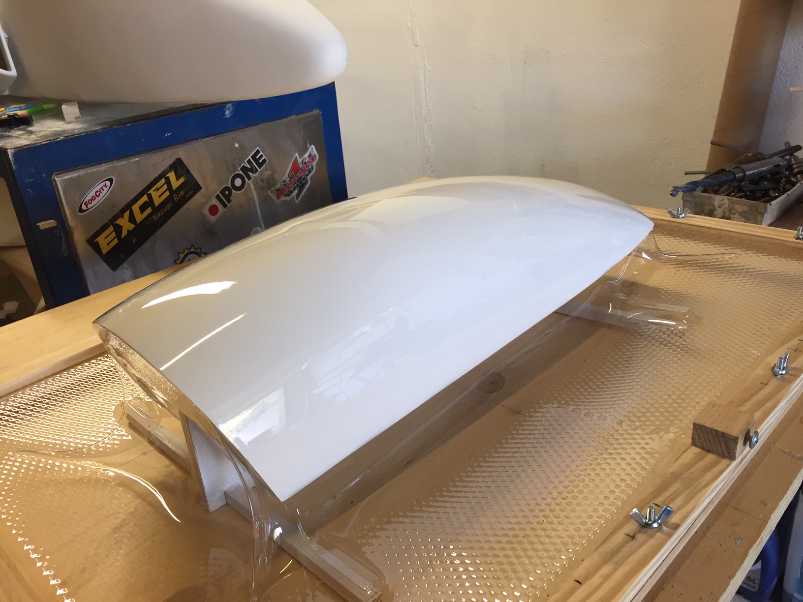

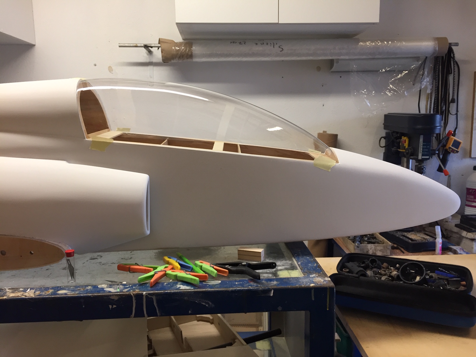

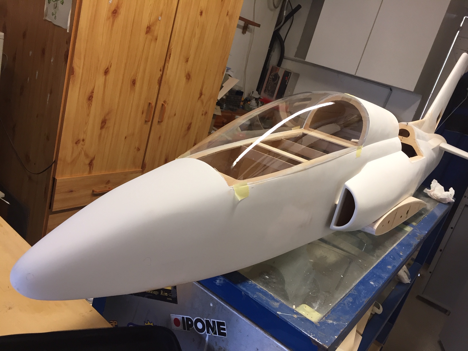

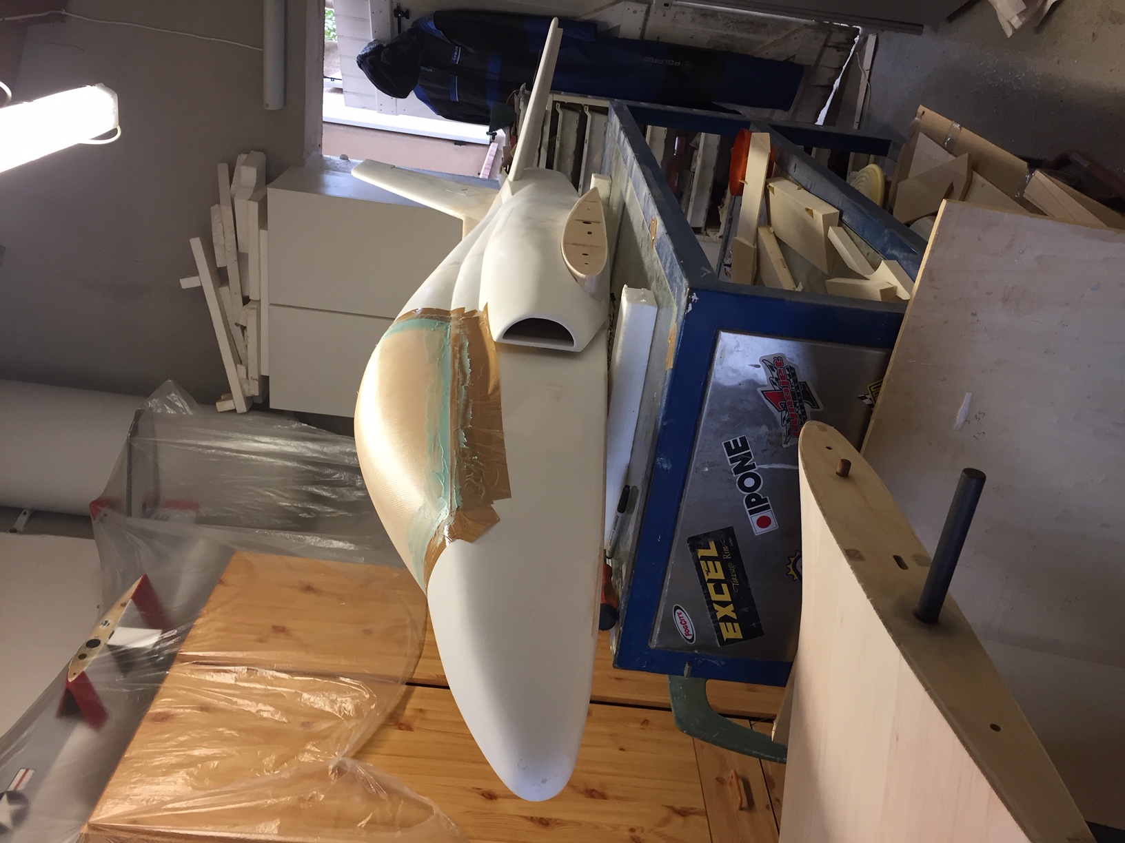

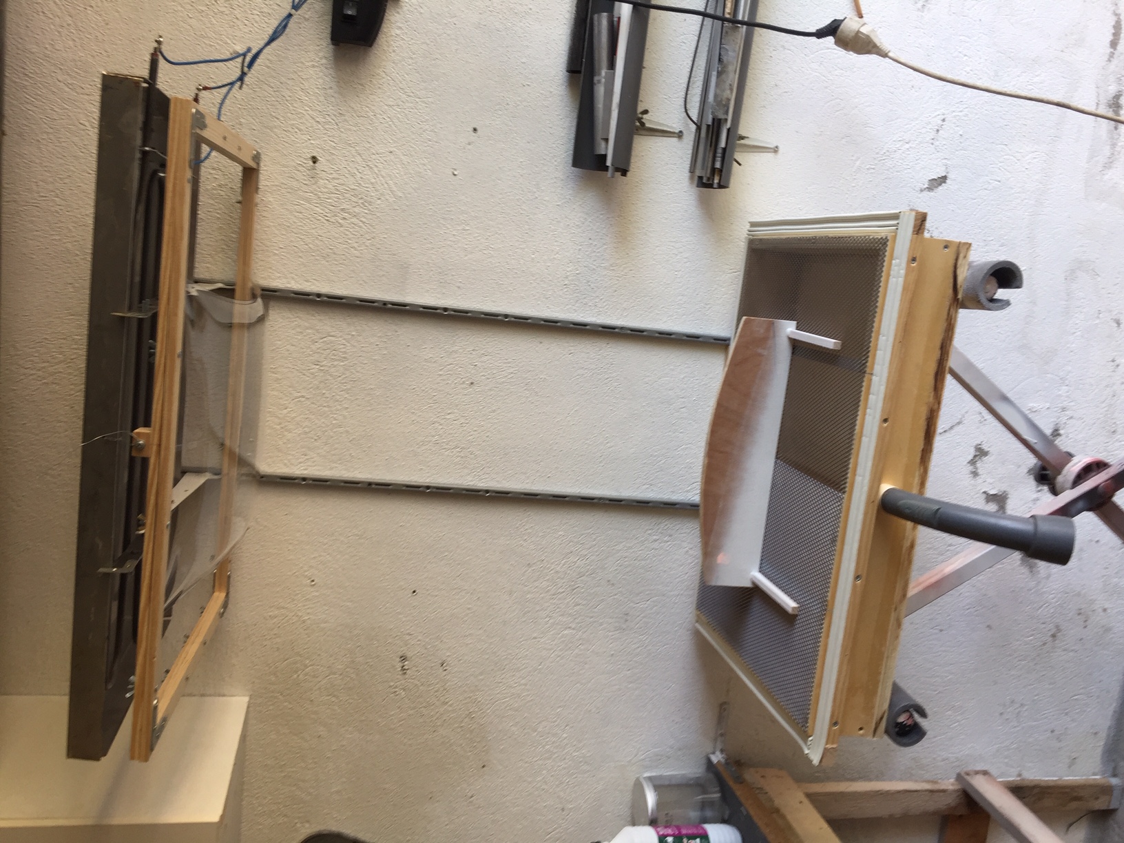

Bonjour à tous, salut Camilodo tu as raison dans le four ca aurait été super mais soit mon four est trop petit soit le cadre est trop grand :D donc ca passe pas et oui il faut que la feuille ferme le cadre pour pouvoir creer l aspiration, mais dans mon post c etait juste un essai sur la chauffe et comme je n ai pas tenu compte de mes essais il m'a manqué une dixaine de degrés pour thermoformer...j ai, dans l urgence entouré le cadre de la resistance jusqu au cadre du plexi avec du papier d alu et j ai pu thermoformer, la chauffe etait limite mais l aspiration tres puissante et ca l'a fait dés le premier essai, me voila soulagé. La verriere n est pas parfaite mais a une tres bonne transparance et peu de poussiere, je valide. Demain je commencerai le " socle" de la verriere qui lui donnera sa rigidité et je commence a reflechir sur sa fixation. Photos

Elle est bien ta verriere[emoji7][emoji7]
l’avion aussi, au point que ca donne envie de construire un!
