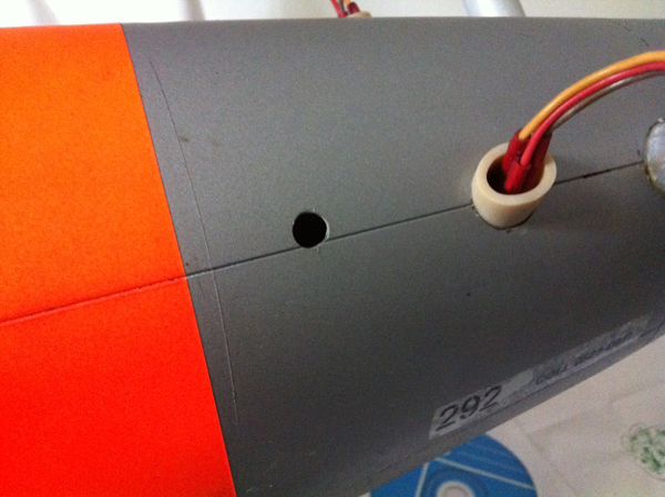

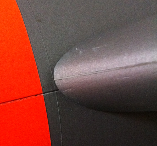

Bonsoir,
Ci joint 2 photos de la fixation empennage.
Il y a 3mm entre le trait de l'empennage et celui du fuselage.
N'hésites pas pour plus d'infos.
Loïc

Bonsoir, Merci beaucoup pour l'info, si rapidement, je vais pouvoir poursuivre.

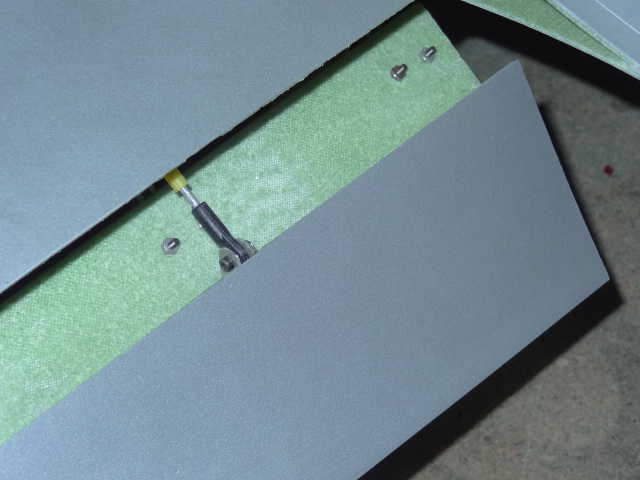

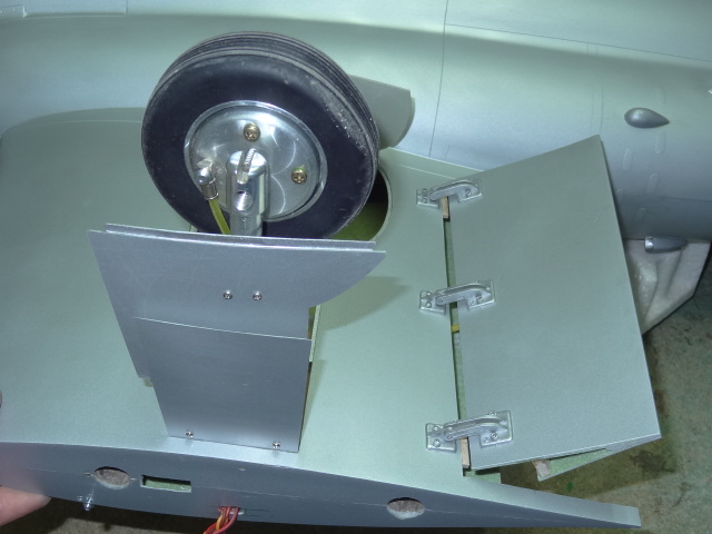

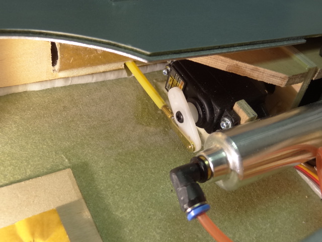

j'ai découpé les volets uniquement sur la partie centrale de l'aile,
les servos sont des graupner DES658 de 16mm d'épaisseur et 6kg,
à ma grande surprise ce montage avec la gaine jaune sullivan n'a aucun jeu,
c'est qu'il n'y a pas beaucoup de place!!

Merci pour les photos
Sur le mien ce sera trains électriques behotec cet hiver.

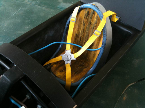

Pour les sièges, ces derniers étant très simples de forme, je les ai fait en balsa : ci joint photo qui n'est pas ma réalisation mais qui m'a servi d'exemple.
A bientôt
Loïc

le balsa ça tombe bien, j'ai un gros bloc qui traine, tu aurait une image du siège, tu fait comment pour l'aspect, bouche pore, entoilage papier ?
