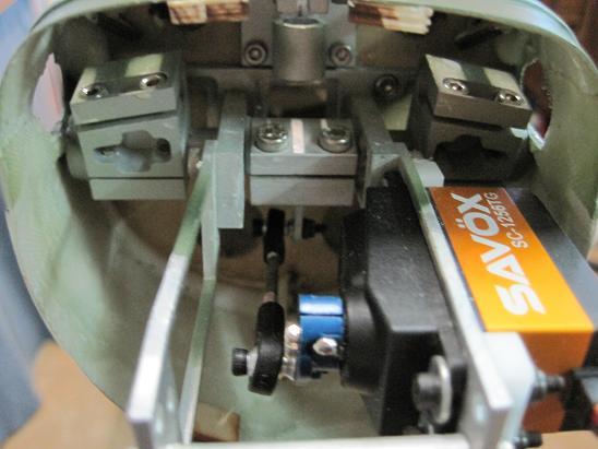

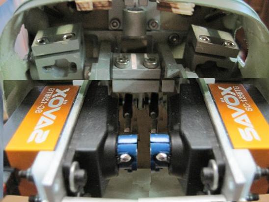

Pour répondre à Alain, il est possible de rajouter un servos au stab sans aucunes modifications et très facilement, il suffit de monter le servos déjà en place de l’autre coté de sont support (pour l’écarter du centre pour laisser passer le palonnier du second servo) , monter le deuxième servo pareil (symétriquement), de relier les deux commandes des servos au guignol du mécanisme avec une chape à boule de chaque coté.
Un petit montage photo pour illustrer mon idée (désolé je n’ai que Paint…)
1 Servo
1 Servo
1 servos Stab.JPG (31.41 Kio) Consulté 3642 fois
2 Servos
2 Servos
2 servos Stab.JPG (34.29 Kio) Consulté 3642 fois

A oui, en effet, c'est clair et efficace !
Merci de la réponse, ainsi que du temps passé à la composer !
Alain.
