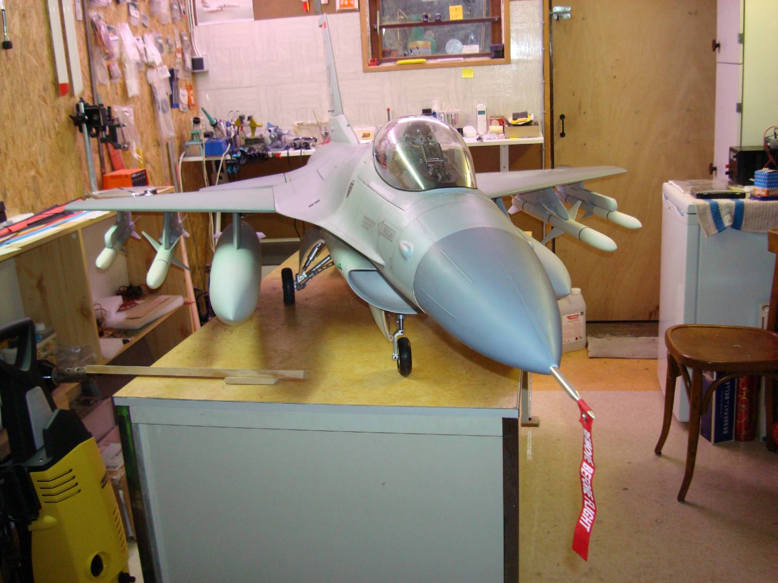

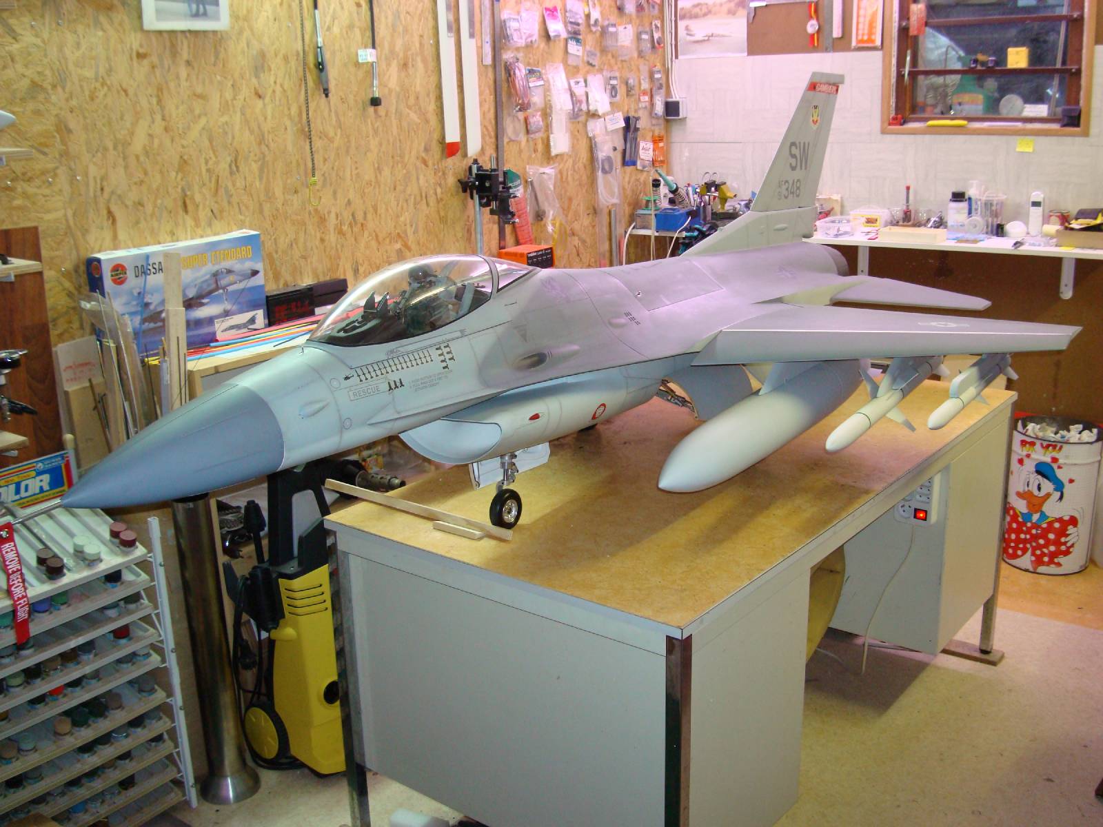

Salut,
Voici mon F16 1/6 Skymaster quasi fini, belle saison en perspective....
Gilles
Gilles
Re: F16 1/6 Jetlegend
sympa
on vois même pas les bec mobiles il sont bien intégrés !!!
manque juste les rampes en bout d'aile et fly !!!!

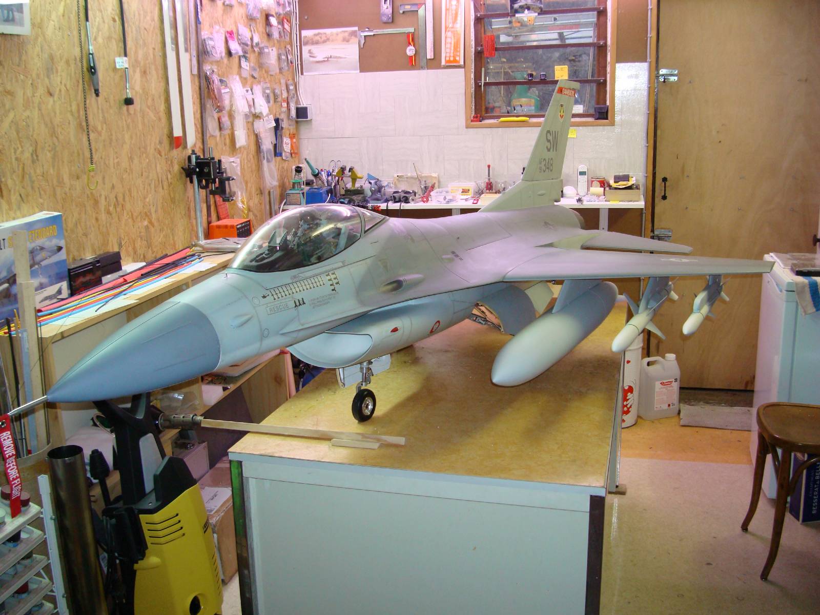

Looping-74
Salut,
oui je n'ai pas fini les fixations des rails de bout d'ailes et les becs sont fermés sur les photos mais tout fonctionne, il ne reste plus qu'à voler.
Voila becs sortis
Gilles
Voila becs sortis
Gilles

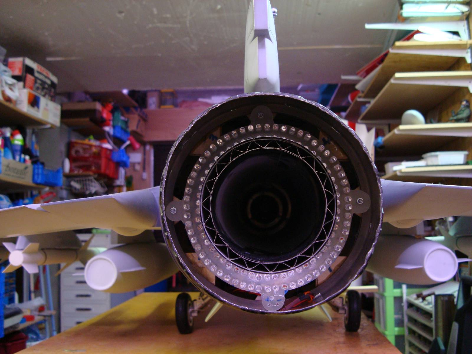

Salut,
J'ai encore un petit soucis d'air qui ne reste pas dans les jambes de trains j'attends des nouvelles de Li Kai concepteur Skymaster qui doit m'envoyer les pièces.
J'ai aussi fait un anneau de diodes pour la tuyère avec 2 rangées de diodes (~110 diodes) 2 oranges une jaune, puis 2 oranges une jaune et ainsi de suite....c'est long à faire, le module est de gaspar et tient sans soucis (30 mn de test sans arreter il est costaud le bestiau). Après tout on en est plus à quelques grammes !
Pour le moment je n'ai pas encore effectué de pesage précis mais avec le plein je devrais tourner à 21 / 22 kg tout équipé.
Maverick moi aussi ca me démange de le faire voler car cela fait + de 2 ans qu'il est sur mon etabli et me regarde dans les yeux......Manque de temps et surtout de courage !
Gilles
Gilles

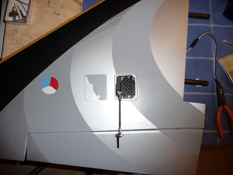

Les commandes de vols sont terminées et réglées,aussi proche que possible de la réalité.
Je suis donc en tailerons + ailerons (qui font aussi volets).
1 seule position volet (20°) au décollage et à l'atterro.
Lorsque les volets sont en position rentrés(0°), ils débattent vers le haut et vers le bas et font office d'ailerons.
Lorsqu'ils sont sortis (20°), ils ne débattent que vers le haut dans la fonction aileron.
Un petit document pour Gilles qui a en plus les bords d'attaque.(petit veinard).
J'ai un peu patiné avec la FX30, mais c'est finalement assez simple,c'était plus compliqué dans mon cerveau.
Reste à joindre le nez au reste du fuselage, programmer le séquenceur et les EV et fixer les quilles ventrales et quelques dernières finitions qui vont prendre encore un peu du temps...
Il devrait être terminé fin février...
Je te fais une pesée très bientôt Pierre Stéphane. La bête montée est magnifique.
Tu vas craquer.
Je prévoie 2 gyros.
Christian.
