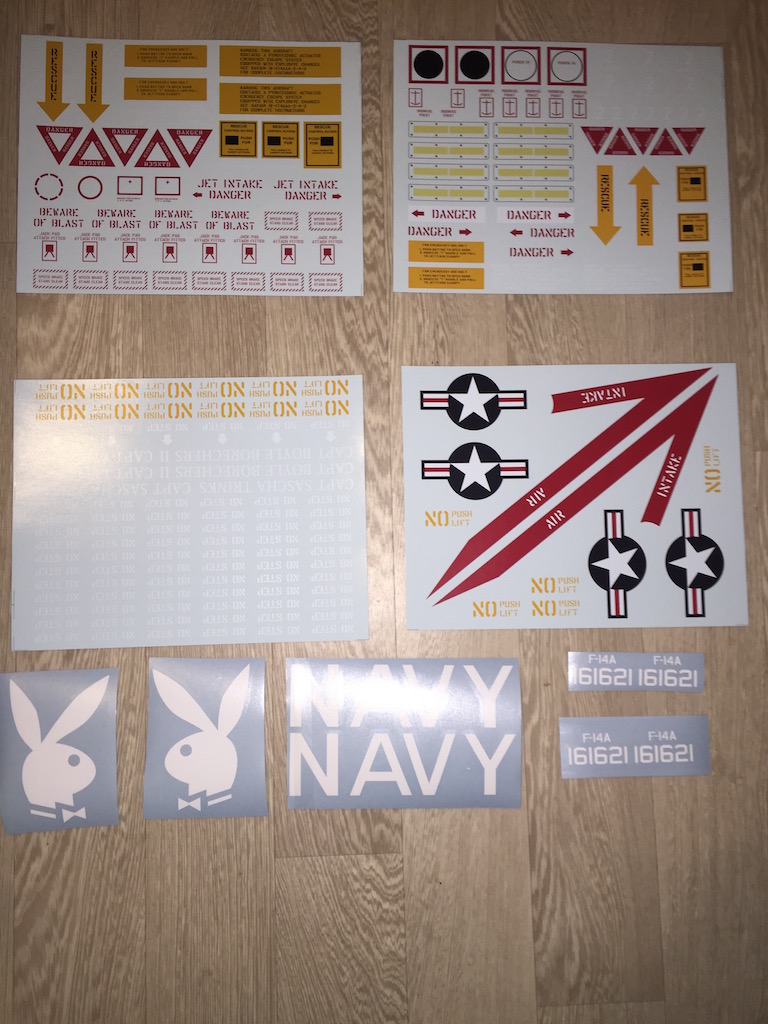

Enfin la commande des décalcomanies est faite sur le site http://www.tailormadedecals.com/de/" onclick="window.open(this.href);return false;
ils semble pro le tarif est de 180 euros frais de ports compris
j'attend donc réception pour vous faire parts du résultat .

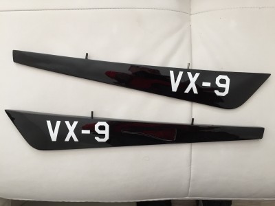

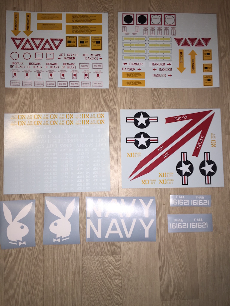

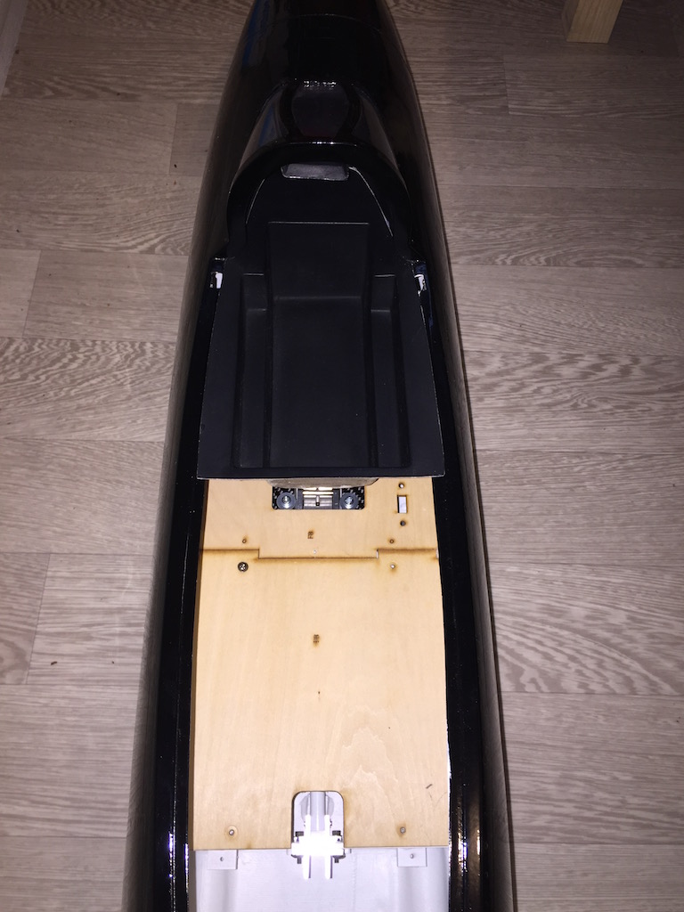

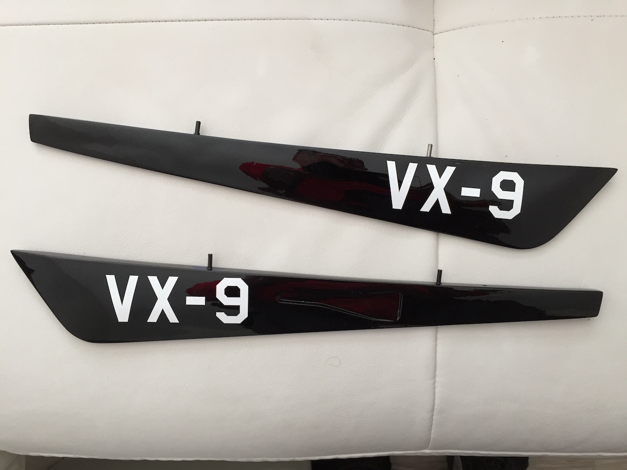

j'ai reçu les décalcomanies et donc effectuer un scan de chaque planche pour conserver une copie des planches a l'échelle j'en profite pour faire imprimer tous ça en stickers pour une version plus solide.
j'ai remplacer tous les circlips du trains par des version inox plus solides .
Découpe du berceau du cockpit pour définir l'espace disponible pour l'équipement électronique .

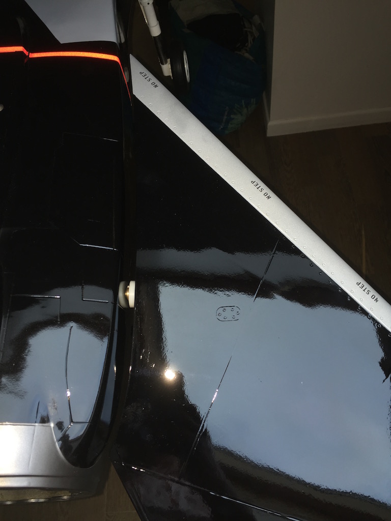

quelques incohérence mais avec quelques retouches cela devrait le faire .

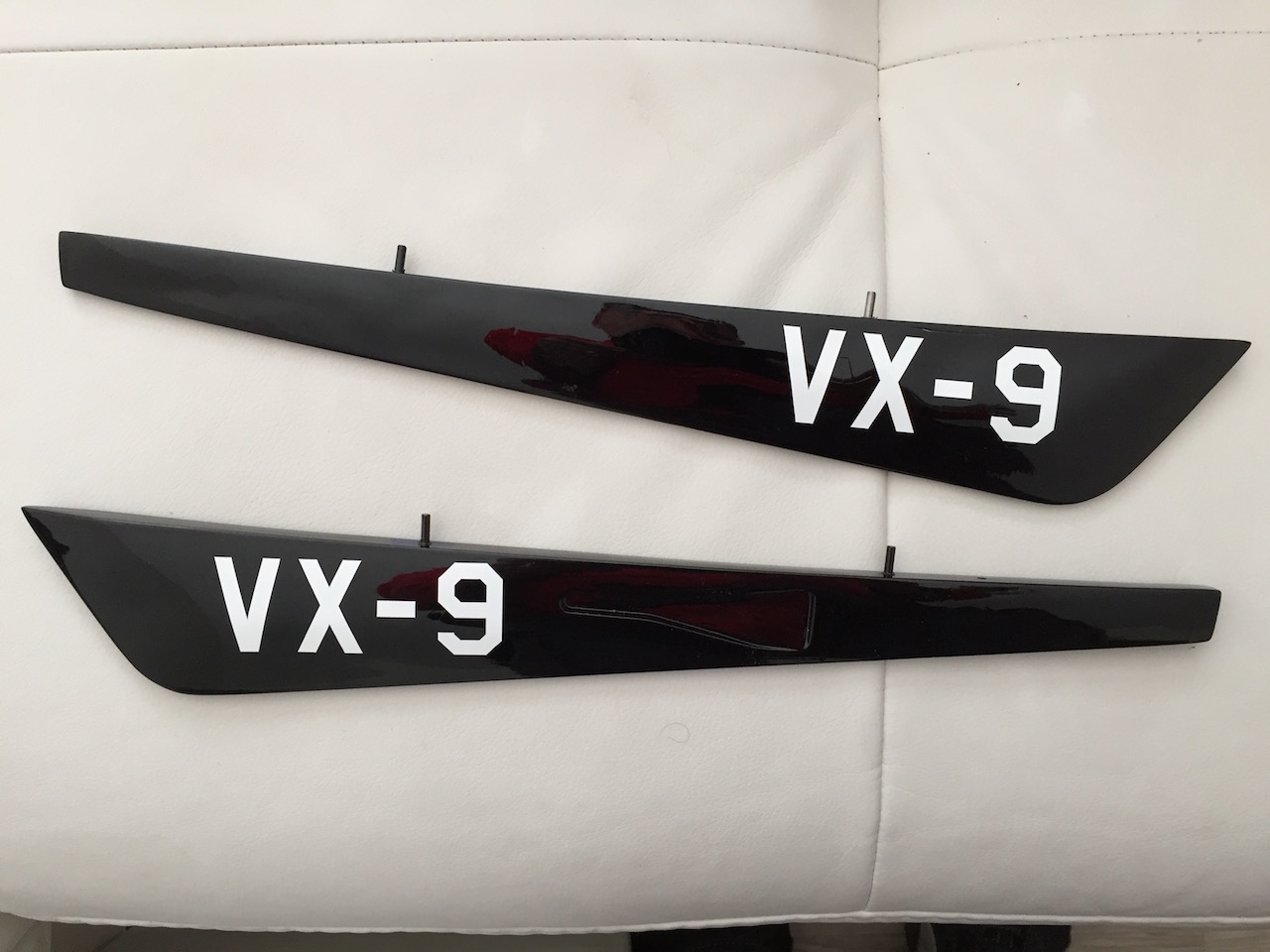

Alors j'ai testé les décalcomanie et la je suis très très déçu du résultat
en effet les couleur ne tiennent pas et les couleur ne sont pas suffisamment épaisse pour tenir la teinte par transparence.
mon verdict ne pas commander ce type de produit mon idée est donc de faire fabriquer les décalcomanies en stickers style autocolants vinyle
Ma commande a tailormadedecals n'aura été satisfaisante que sur la mise a l'échelle et encore, je ne vous conseille pas ce type de fournisseur
pour du décalcomanie pour la partie vinyle pas de problème .

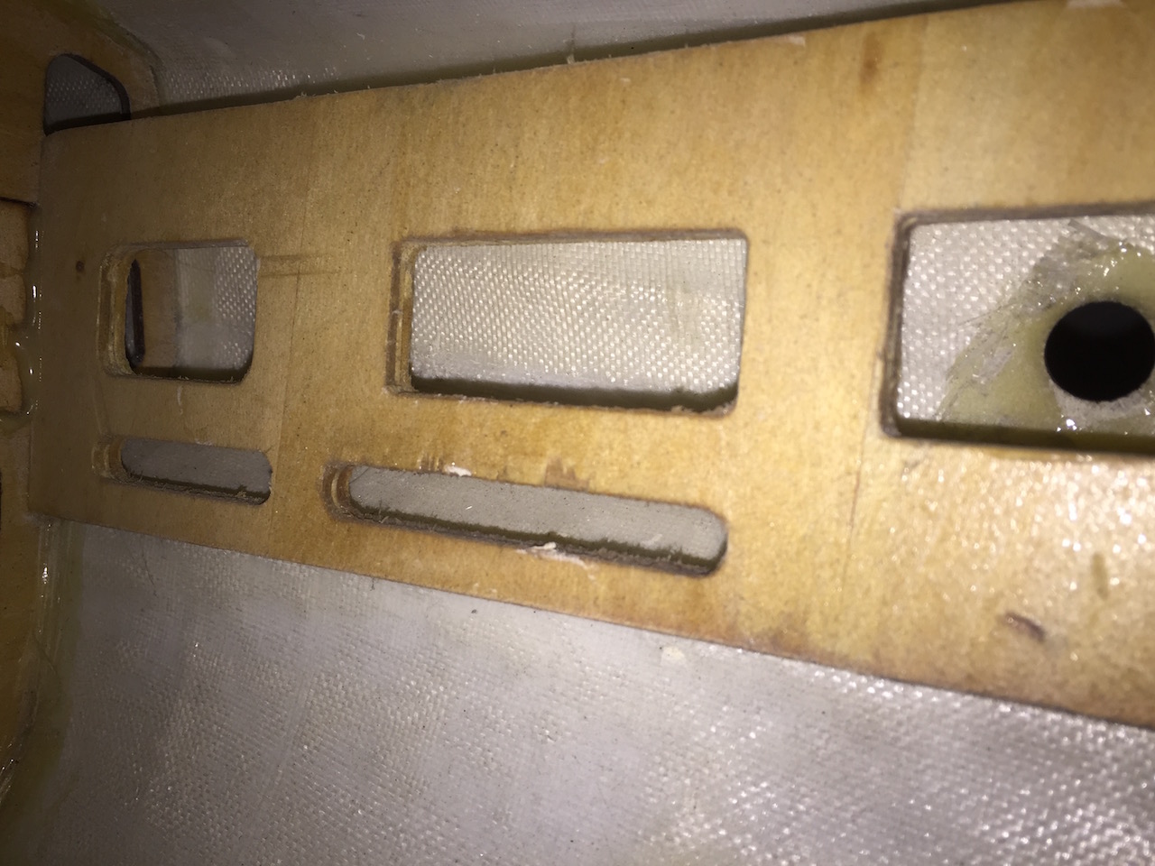

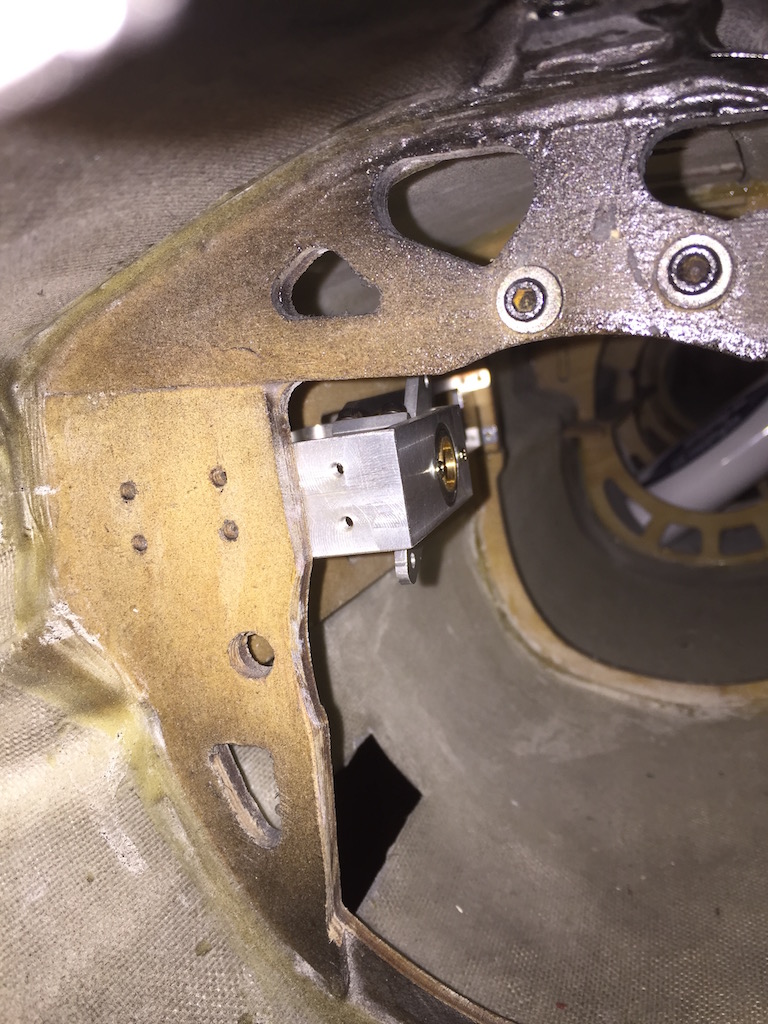

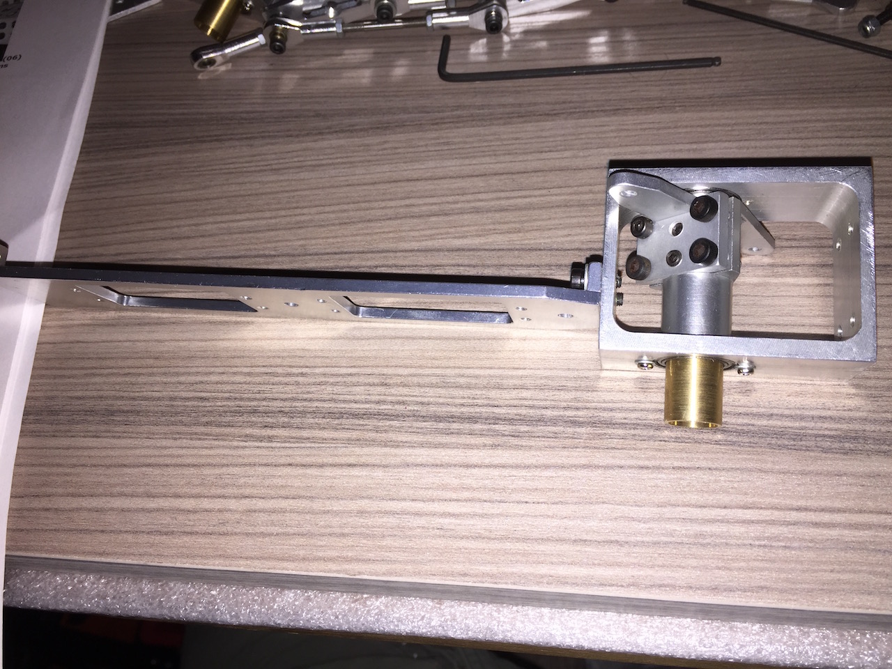

bon sinon encore une galères (merci FEJ) après assemblage du système élévateur je m'aperçoit que celui ci ne rentre pas dans son logement
dans le fuselage en fait la lumière taillé dans la platine en bois est trop petite et donc la platine alu ne rentre pas ,manque 3 bons millimètres
ça vas coton d'usiner a cette endroit ça vas jouer de la Dremel
ci joint photos pour info

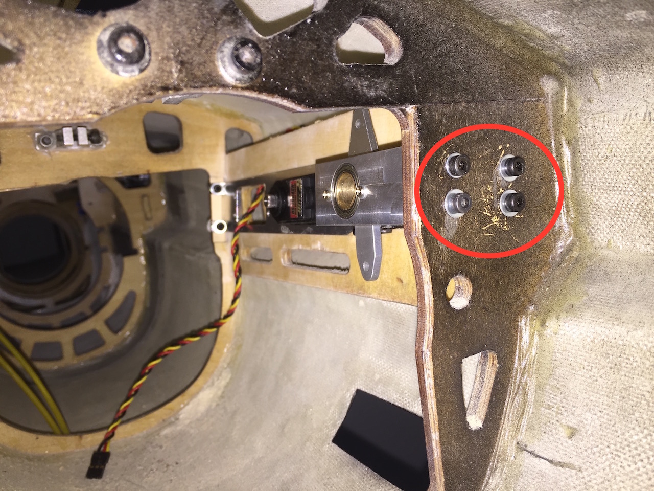

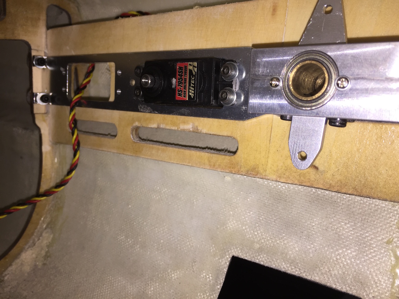

Après 6 heures de batailles a coup de Dremel ,papier de verres , micro perceuses et de limage
l'élévateur pour le stabilisateur droit est bien en place quel galère
"bon en passant les photos de Flyeaglejet son inexacte sur leur site si on suit leur photos
le systèmes est monté à l'envers."
un renforts sur la fixation arrières du systèmes est a prévoir mais je ne suis pas arriver encore la beaucoup de boulot avant de le monter définitivement
