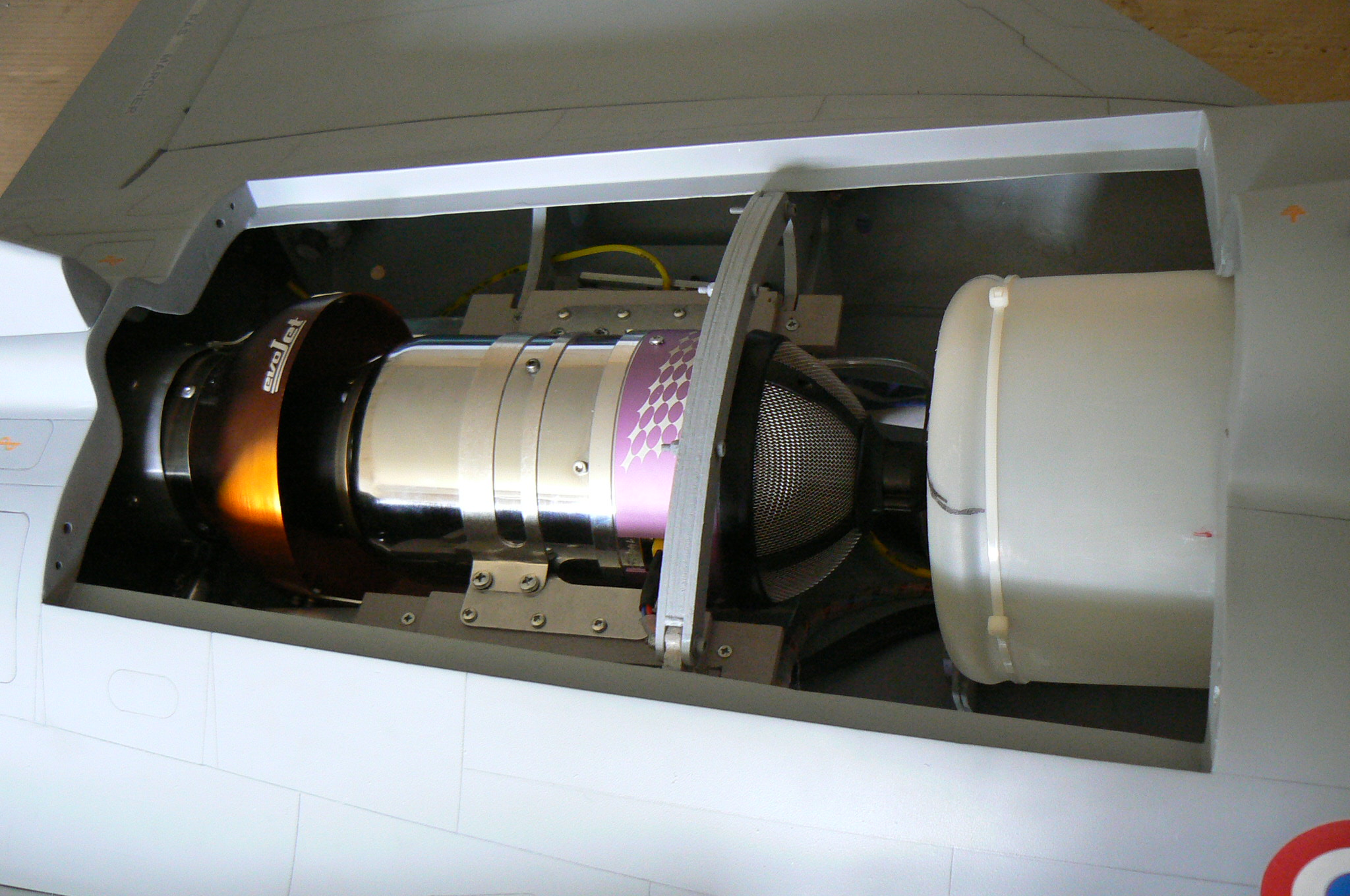

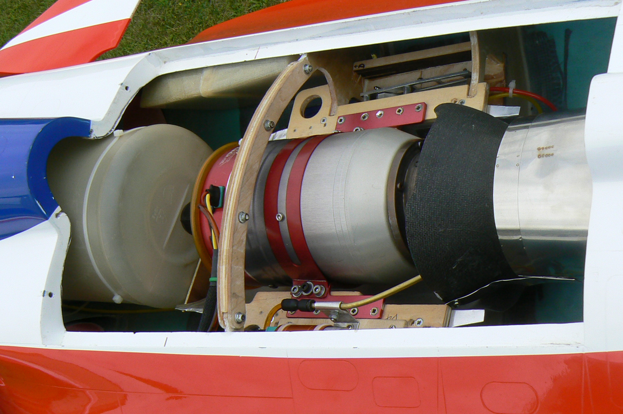

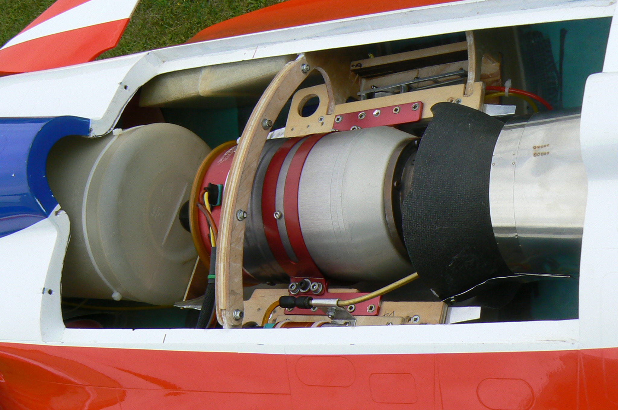

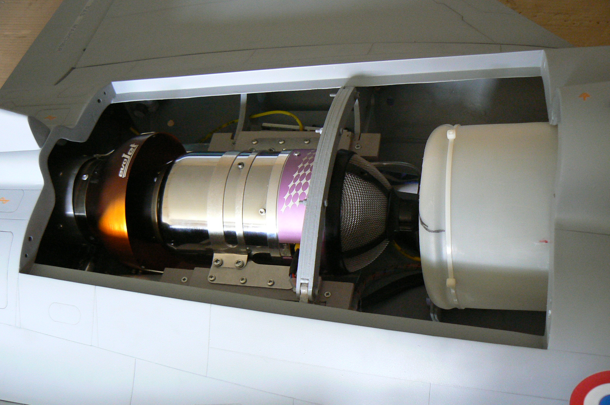

sur mes 3 Rafale FB j'ai supprimé ce conduit, sans jamais aucun problème moteur. et il y a du monde dans mon fuselage! aussi, je colle le réservoir au nez du demarreur
meme aux grands angles et forts facteurs de charge, le moteur ne tousse pas.
exemples ci joint sur lon 2eme et mon 3eme
