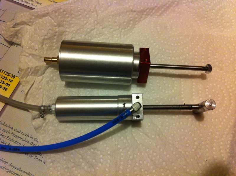

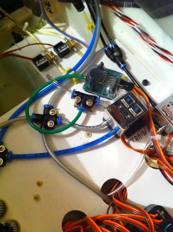

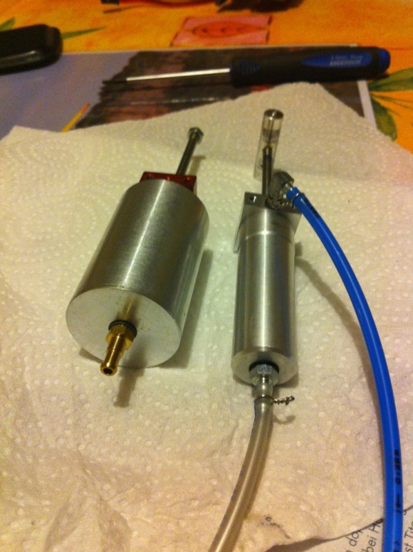

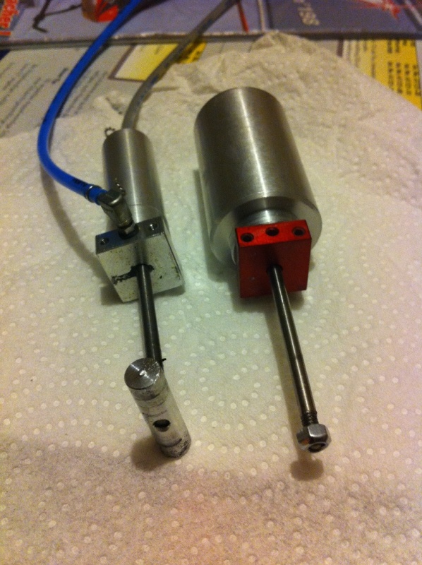

Salut la bande !
Bon, de retour de jet power, ça veut dire upgrade de l'avion !
Au menu hier soir :
- Upgrade gros piston roue avant
- mise en place d'un fail safe de train
- accu ECU de 2500mAh devient 3900mAh
- reprise de prog radio pour passer la vanne de train rentrant sur une voie tout ou rien du récepteur, libérant une voie proportionelle pour le fumigène...
- mise en place du dernier raccord rapide qui manquait...
Pfou ! productif moi hier soir !
Des images ! Le verin de train avant est monumental par rapport au précédent ! Un peu d'huile téflon dedans, 4 vis, et zou, c'est fini ! A noter que le fail safe de train Tamjet que j'ai n'a pas le boitier plastique noir que l'on connait au catalogue... Pas grave, c'est plus léger et la gaine thermo suffit bien.
EDIT : j'ai oublié de dire qu'avec ce nouveau vérin le fonctionnement du train avant est bien plus doux avec un joli "pshitt" qui met en confiance. Ca semble demander bien moins d'efforts pour rentrer la roue (déjà au sol) et forcément bien moins de pression. D'ailleurs je vais reprogrammer le fail safe pour qu'il déclenche plus bas, à la réflexion...
Prochain chantier quand j'aurai recu la pompe : la fumée !

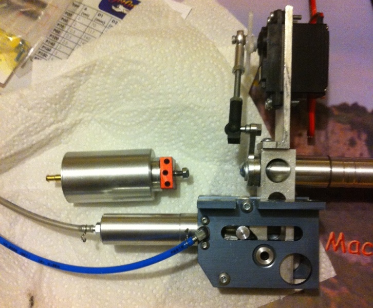

Re: Futura Tomahawk Design
les deux images qui manquent...
