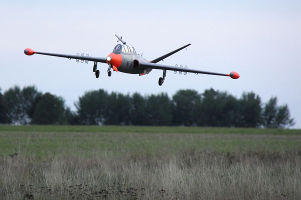

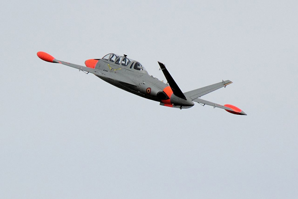

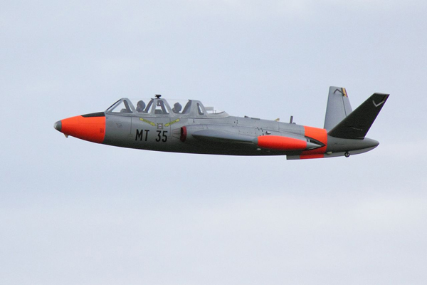

Photos de Dimanche dernier.
- PC4nRmPQh2B_3hhu8imRE9ej0iV.jpg (86.88 Kio) Consulté 4490 fois
- Mif_SZXIIxTzEe7LFn0PxhKwylc.jpg (126.37 Kio) Consulté 4490 fois
- _gixVbaGfVynvg6uY3rwsjUl18_.jpg (78.83 Kio) Consulté 4490 fois

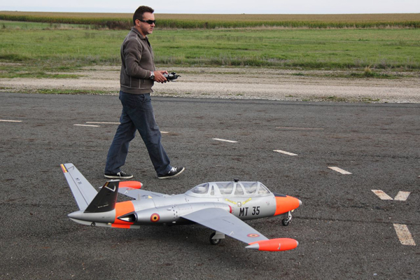

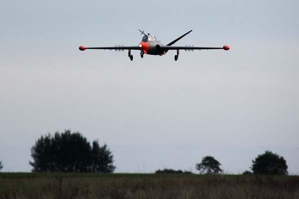

suite et fin.
- tvISSz-oWVUkclhfFpH_4Dw8nbw.jpg (192.06 Kio) Consulté 4488 fois
- c1YUit0cdO2KLtHiPnGpTdw9Wva.jpg (90.64 Kio) Consulté 4488 fois
