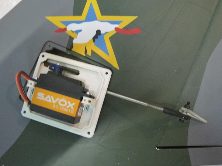

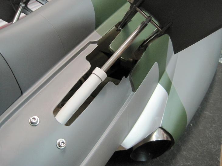

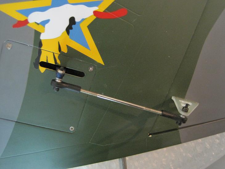

Quelques photos supplémentaires.
Les AF sont bien dimensionnés et activés par deux vérins simple effet.
Le servo de dérive est identique aux autres commandes (Savox 12kg Titane), les supports servos sont en ABS et très pratiques, le servo de profondeur est un Savox 20kg et un JR à la roue de direction.
Il devrait sortir à 12.5 Kg sans kéro. Pour le centrage il faudra monter les lipos dans le nez devant la roulette... J'ai prévu 2 lipo 2200 2s pour la réception et un 4000 2s pour la turbine. Il y aura un peut de boulot pour fabriquer un système démontable (mais j'ai mon idée).
