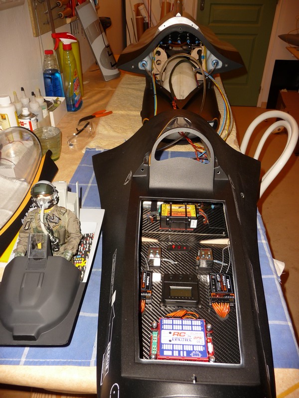

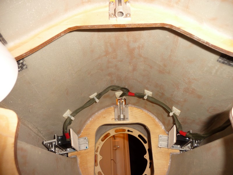

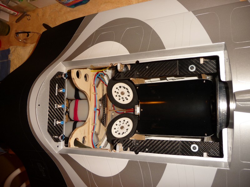

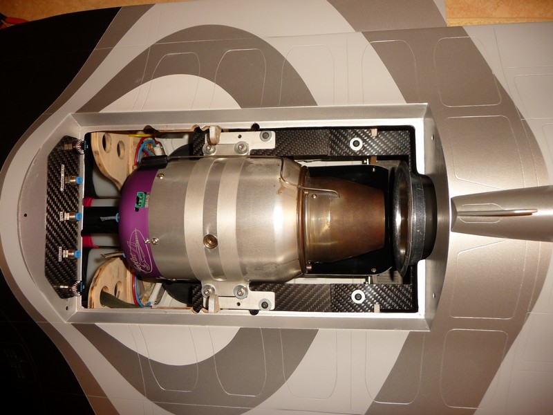

Le montage du F16 avance...
Compartiment moteur terminé et platine Freins,trains,carburant à la "Maverick". :lol:
Reste la jonction de tout ce beau monde vers la platine avant, les servos dans les ailes et les réglages du bestiau.
Ca avance doucement fonction de la dispo.
Bon dimanche.
QQ photos.

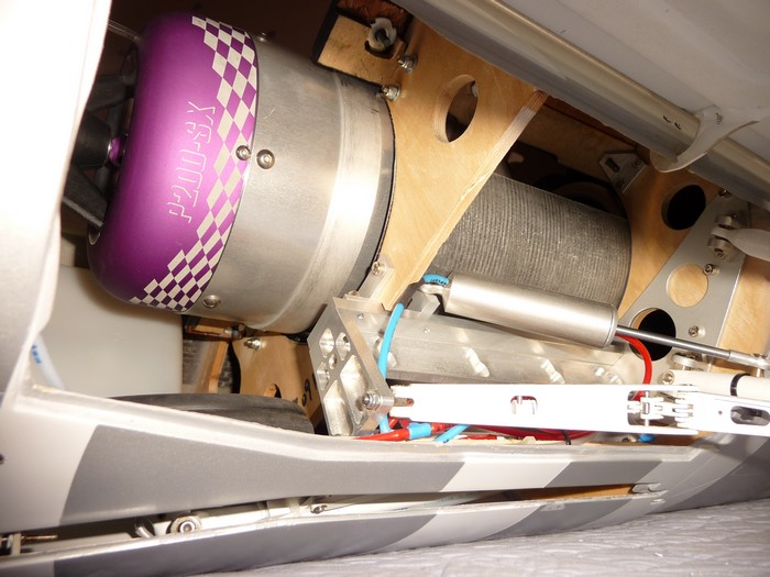

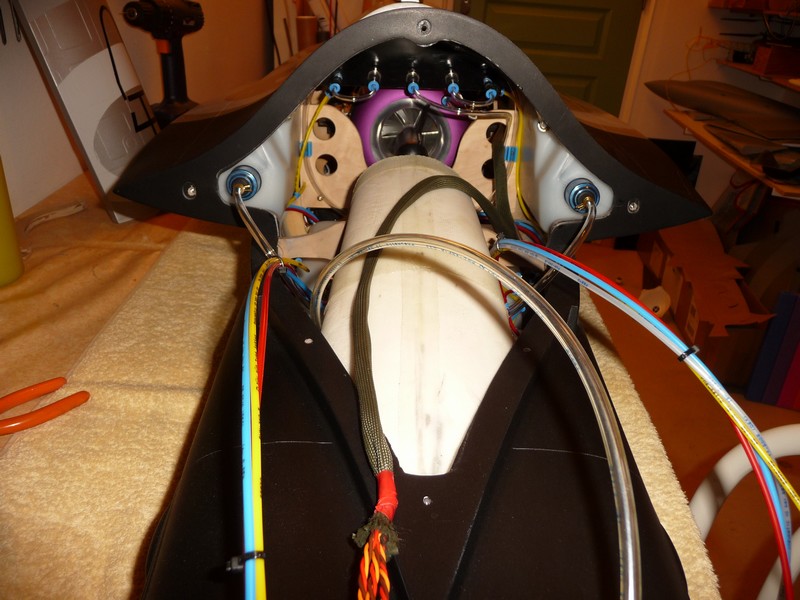

La suite...
Maverick
Messages : 1476
Re: F16 1/6 Jetlegend
Message par Maverick »
F15F20 a écrit :platine Freins,trains,carburant à la "Maverick". :lol:
Salut Christian ;)
ravis que tu ais opté pour le même design et le même type d'implantation: c'est super fonctionel!!!
Et en plus, c'est esthétique, ce qui ne gache rien, sans oublier le sérieux de montage que ça implique et la fiabilité obtenue par conséquent...
J'ai hate de voir ça!!!! ;)
Par contre, et c'est ce que j'ai fait sur mon L39, je te conseillerai de mettre ton inter Emcotec de radio sur la platine "à la Maverick" :lol: , ça t'éviterai de devoir y accéder par la verrière et de devoir virer le cockpit à chaque mise en route/arrêt...
Dans ma config, je n'ai que la trappe réacteur à ouvrir/fermer, plus facile et rapide... ;)
PS: j'aurai dû faire breveter ce concept!!!! :lol: :lol: :lol: :lol:

Pour l'inter, je vais finalement utiliser un inter électronique Emcotec.
Il est fixé à l'interieur directement sur la peau de l'avion. Il suffit alors de placer l'aimant à l'extérieur à l'endroit ou est situé l'inter pour allumer ou éteindre le modèle.La classe quoi. :he:
http://shop.rc-electronic.com/e-vendo.p ... &c=67&p=67" onclick="window.open(this.href);return false;
Comme ça,comme tu le dis, pas besoin de sortir le cockpit et le pilote à chaque mise sous tension.
