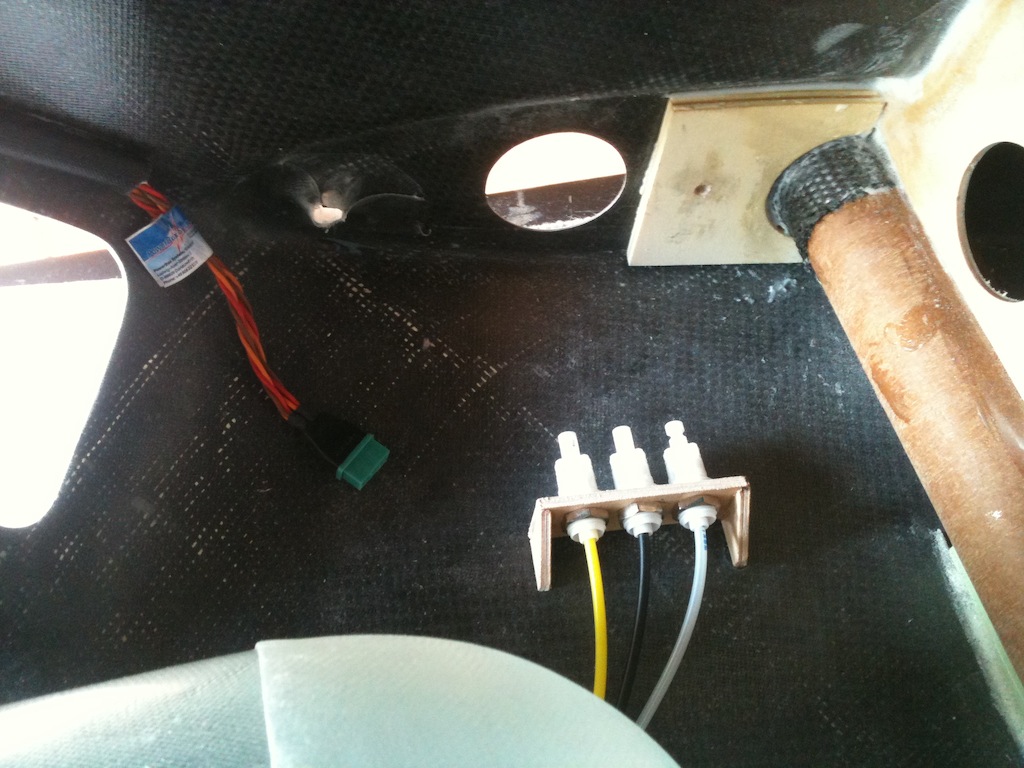

J'ai répondu trop vite. J'ai regardé les photos que je possède (suis en déplacement depuis 10 jours). En te relisant je ne comprend pas vraiment.
Si ton CG est 1,5 cm derrière la fixation de l'aile, il est donc juste devant la clé d'aile (cf photo).
Je ne comprend donc pas comment, en enlevant tes batteries qui servaient de plomb, ton CG passe de l'arrière de la clé d'aile à l'avant de la clé d'aile ?????
Soit je suis fatigué, soit tu t'es gouré dans tes explications
Mon CG se trouve, en prenant en compte le restant de carburant moyen après chaque vol, à l'axe de la clef d'aile .... donc plus arrière que celui que tu annonce (puisque la fixation de l'aile se trouve environ à 4 cm devant l'axe de la clé d'aile.
En attendant ta réponse .....
JF
JF
