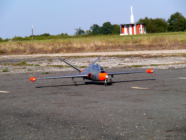

Salut à vous,
J'en suis à 25 vols avec mon fouga , actuellement le M90 est révision.
Maintenant pour chaque attero je sors les volets à 40° en étape de base, ce qui freine la machine en finale
Et je module le taux de descente pendant la finale avec les AF .
C'est une machine tres élégante, qui demande un volume de vol plus important par son style de vol tres coulé et fluide.
Cela change du rafale et F22.
C'est un régal en voltige , le tonneaux à facettes est propre.
Cependant ,attention en vent arriere, par sécurité je suis toujours mi gaz minimum afin d'eviter de declencher.
Mon CG est à 135 mm.
Ce weekend dernier j'ai effectué les premiers vol du T22 à GEGE08.C'est la compromis entre le rafale et le F22 avec une faible charge alaire. Son poids à vide est de 10.00KG avec une M90, c'est un couple parfait.
alex

Salut Alex,
Clair qu'avec le Fouga on ne vole pas comme un F22 mais quelle machine !
Je suis aussi prudent en branche vent arrière surtout sur virage avant approche..... Prudence est mère de sûreté mais il n'est pas vicieux. Il se pilote plus qu'un delta c'est tout. Je n'ai pas autant de vols que toi mais j'ai hâte de le remettre en l'air ;) Pas de volets sur le mien et lors dernier vol pas mal de vent donc pas besoin des AF.
Bons vols à tous
