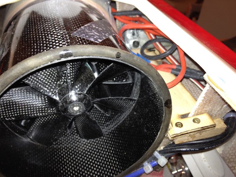

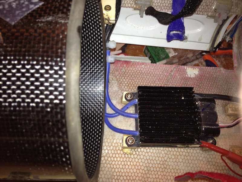

trouvé une idée pour faire les lèvres
un morceau de sandow de 6 mm, ca se coupe et ça se colle super bien , vous en pensez quoi ? suffisant ?
je vais tester sur le rafale
sur les photo juste posé à blanc, il faut le coller bien au bord

Re: mig29 Flyeagle bi-EDF
l'idée est pas si mauvaise,a voir si l'anneau est suffisamment gros ,le mieux effectivement c'est de faire un essai
tu as reçu tes kypom ?
Je pense que tu as vus tes pales frottent sur le manteau ?
