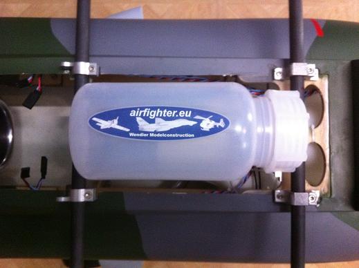

Pour ceux qui veulent voler plus longtemps ou avec une motorisation plus musclée, il est facilement possible de rajouter un réservoir d'un litre au niveau du centre de gravité. Personnellement je l'utiliserai pour le fumigène.

C'est peut etre pour cela que le reservoir fourni te semble un peu faible...
