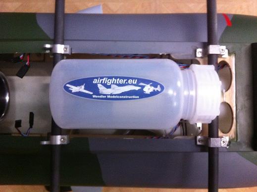

Pour ceux qui veulent voler plus longtemps ou avec une motorisation plus musclée, il est facilement possible de rajouter un réservoir d'un litre au niveau du centre de gravité. Personnellement je l'utiliserai pour le fumigène.
