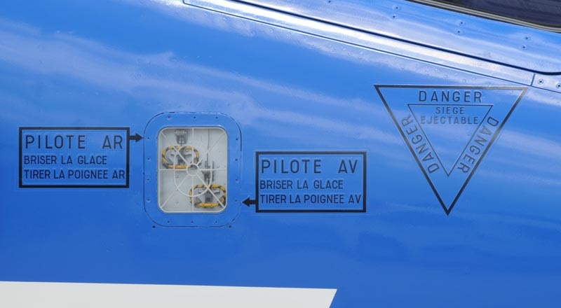

je suis en train de réaliser diffèrent marquages pour l alphajet, mais si j ai réussi à en réaliser pas mal je bloque sur le triangle " danger", mes faibles connaissance en informatique ne suffisent pas, si l un d entre vous pouvez m aider merci d avance
c est moins pro que passagealanglaise, mais j ai réussi à faire ça, si cela peut servir à quelqu'un

jolie, un grand merci
