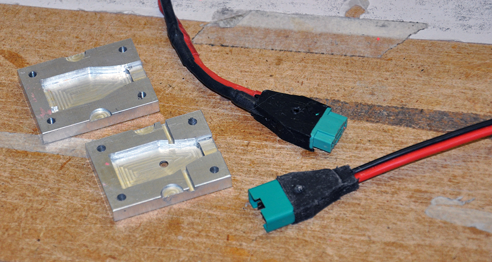

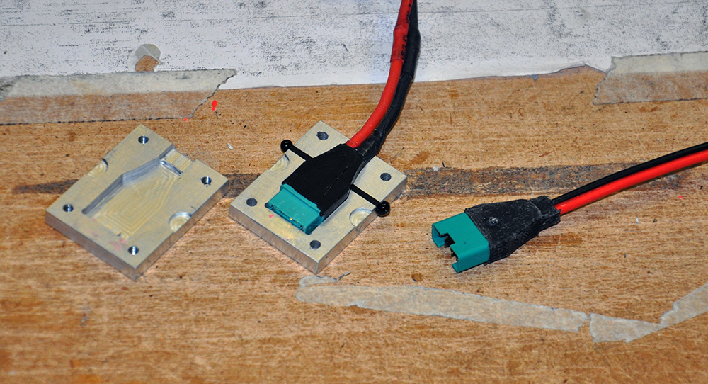

Capitaine flamme a écrit :Si ça peut être utile à quelqu'un, j'ai imprimé mon moule en ABS avec une imprimante 3D.
Ça marche très bien.
Pas de demoulant.
Et si un jour il meurt... J'en imprime un autre
A tu essayer avec du PLA ?
Car l'ABS ça pue un peux dans la maison et avec ce temps pas facile d'ouvrir les fenétres

Je suis passé à l'ABS il n'y a pas longtemps. C'est vrai que ça sent un peu, mais la machine est dans mon sous sol et je l'ai encapsulé pour la chaleur.
Je n'ai pas essayé en pla car j'avais peur que la température de fusion du pla soit trop proche de celle de la colle chaude !

Je t'envois mon adresse mail en MP si tu peux m'envoyer ton fichier stl, je ferais des essai avec du PLA;

Reçu également, résultat... Top ! Merci pour l'info !
