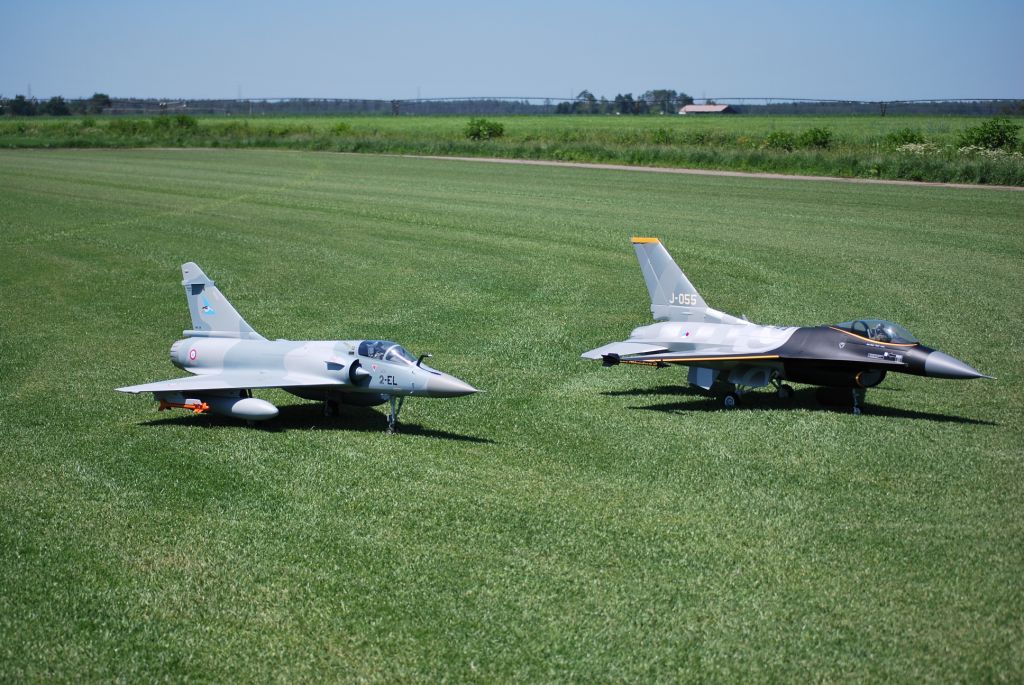

J'étais avec Sebastien lors des 2 premiers vols. L'avion est très sain en vol. 8-)
Bien que plus petit que le M2000 1/5 d'AD, il a une très bonne cote et une belle présence avec son échelle au 1/6,5.
Voir la comparaison avec mon F16 1/6...
Pour des vols réalistes, je confirme, un réacteur type 14/16 kilos de poussée lui ira bien.
Bon vols.
